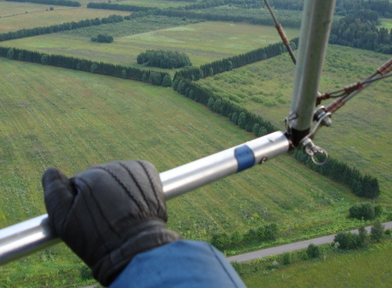

Привет всем, у меня на крыле Никитина 19,7м.кв. поперечина натягивается с ОЧЕНЬ большим трудом, приходится даже веревкой цеплять троса,
Такая тугая натяжка, это нормальное явление для крыла Профиль-19 (то что у Вас) один человек не сможет "взвести" поперечину.
Чтобы уменьшить или усилить натяжку обшивки крыла, необходимо убрать (добавить) регулировочные кольца в стаканах боковых труб. Все описать здесь сложно, лучше позвонить в контору Никитина.
у меня через трапецию проходит трос внутри, где эти "сопли " ставят, возле трапеции или на консолях?
Серёга, вот так вот:

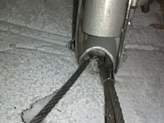

Дим, у меня трос в перекладине трапеции проходит. надростить сложно будет. так что буду шайбы убирать
Эти числа относятся к натяжению центрального троса в полёте. Сила натяжения при сборке крыла, разумеется, гораздо меньше. На современных крыльях ставят подвижный блок для облегчения взвода поперечины. Без этого блока натянуть крыло не возможно. У меня такое крыло.
Погоди, у тебя что ли вообще цельный трос идёт насквозь через ручку трапеции? Пришлёшь фотку?
Именно. один цельный трос от одной до другой консоли. а второй трос уже отдельно
