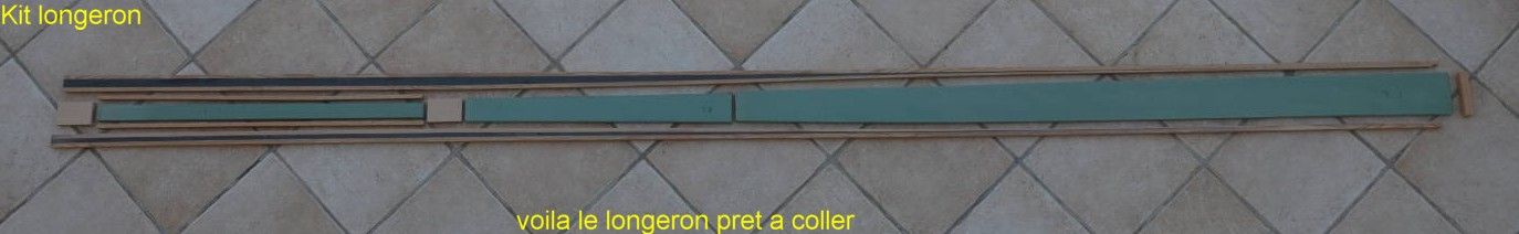

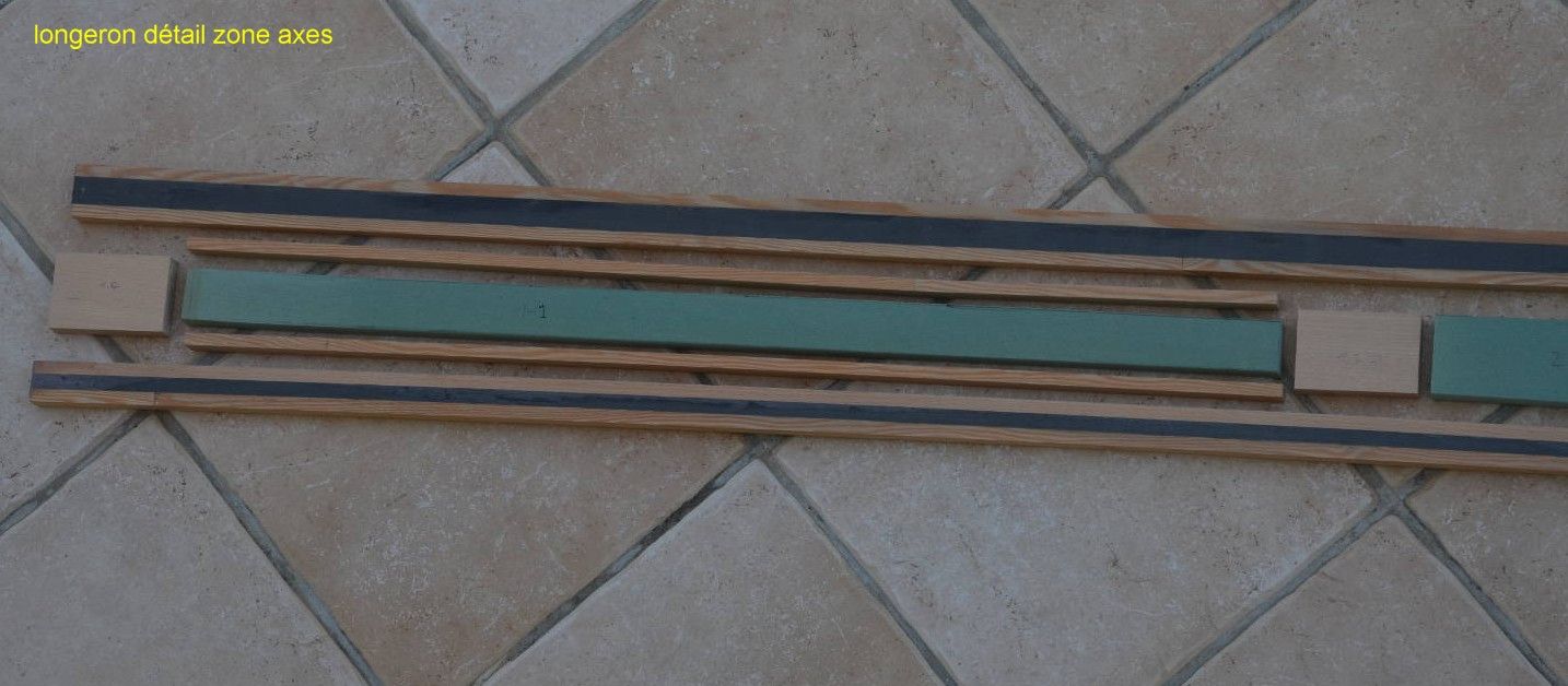

Здравствуйте Владимир Павлович. Очень нужно ваше мнение. Можно ли в лонжероне такой конструкции заменить применённый внутри наполнитель (пенопласт) плотностью 100кг/м³, на бальсовое дерево подобной плотности. Слои можно расположить вертикально либо под 45° 2слоя. Потом, что на фото обёрнуто 3 слоями углеткани под 45° в вакууме. Причина замены в большей доступности бальсового дерева, по отношению к нужному пенопласту ,и возможно большей жёсткости .
С уважением Андрей.
Lapshin
Вероятно, имел в виду минимальную величину, а не её диапазон. Относительно вопроса - заблуждаюсь, или всё же она зависит и от размерности и от скорости?
Большие значения Аго соответствуют более тяжелым, более скоростным и менее маневренным самолетам.
Lapshin
Можно, конечно.
Относительно ориентации - точно сказать не могу, но могу предположить, что сдвиг даже вдоль волокон бальза будет держать больший, чем пенопласт (попробовать-таки, надо.

А что, в Челябе уже развели плантации бальзового дерева (если оно там уже доступнее пенопласта ПС-100)?
:rolleyes: :ROFLMAO: 👍
ПС-100 пожалуй не подойдёт по характеристикам, а AIREX® не доступнее этого дерева
Alex_520
Сменил аватарку - ушёл в малую авиацию
А у вас в продаже только стиральный пенопласт, что ли?
Посмотрите на пенополиуретановый - чуток подороже стирольного, но по прочности можно до характеристик дерева подобрать...

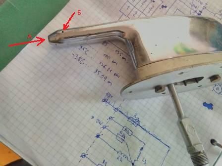

Владимир Павлович,
Случайно купил на барахолке странные, с моей точки зрения ПВД. Имеют одно осевое отверстие А (D5.8) и два сообщающихся с ним радиальных отверстий Б (D1.2) в начале цилиндрической части. Изделие увесистое, с обогревом, наверное с большого ЛА. Вопрос: что это за давление (и не полное, и не статика)? С какой целью его измеряют?
Alex_520
Это не ПВД. Это ППД с больших лайнеров. Приёмник ПОЛНОГО давления. Статическое давление они забирают через другой приёмник (обычно на борту самолёта в зоне минимальных искажений воздушного потока.
Вам этот девайс вряд ли сгодится. Тяжеловат. Да и ставить его надо с умом.
