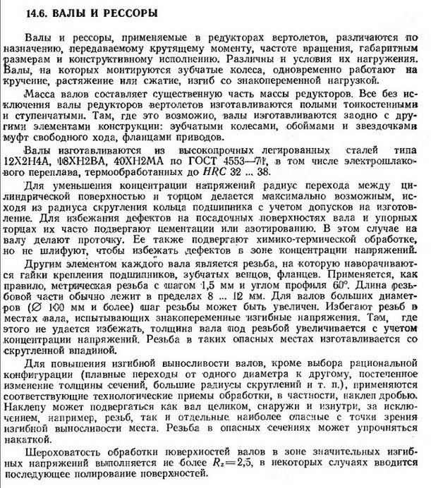

Валы ХР и НВ планируется делать из 40ХН2МА. До какой твердости калить?
Авиационные зубчатые редукторы .
возможно есть здесь - книга .
http://www.reaa.ru/cgi-bin/yabbB/YaBB.pl?board=literature
    160,3 КБ · Просмотры: 174
С точки зрения высокой изгибной выносливости для  40ХН2МА  лучше  диапазон 34-39 HRC.
Когдато делали вал из стали 40 ХН.   Подкаливали на свч 37-38 HRC с отпуском. Всё отлично держало.
