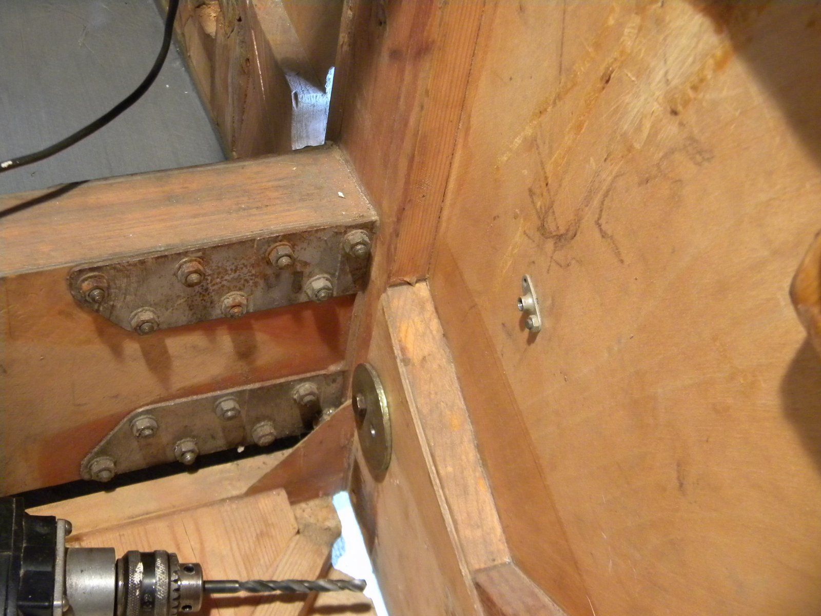

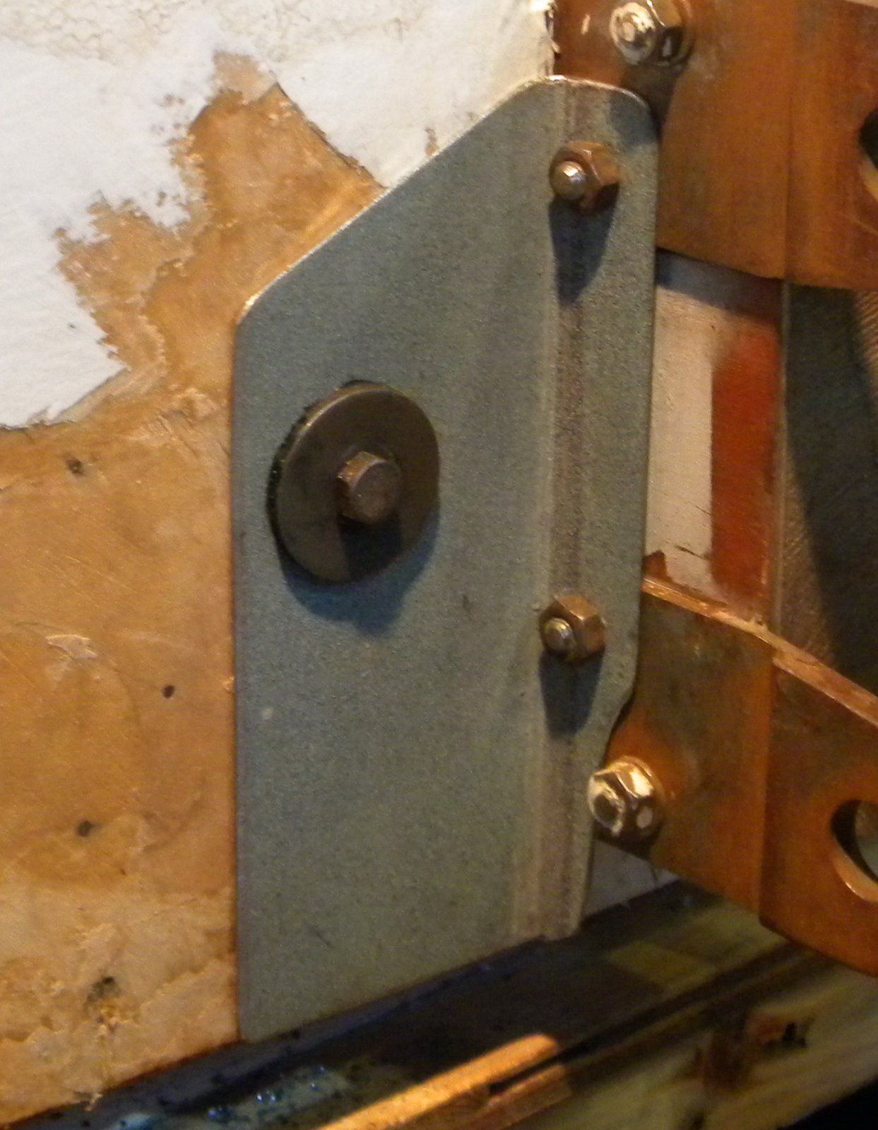

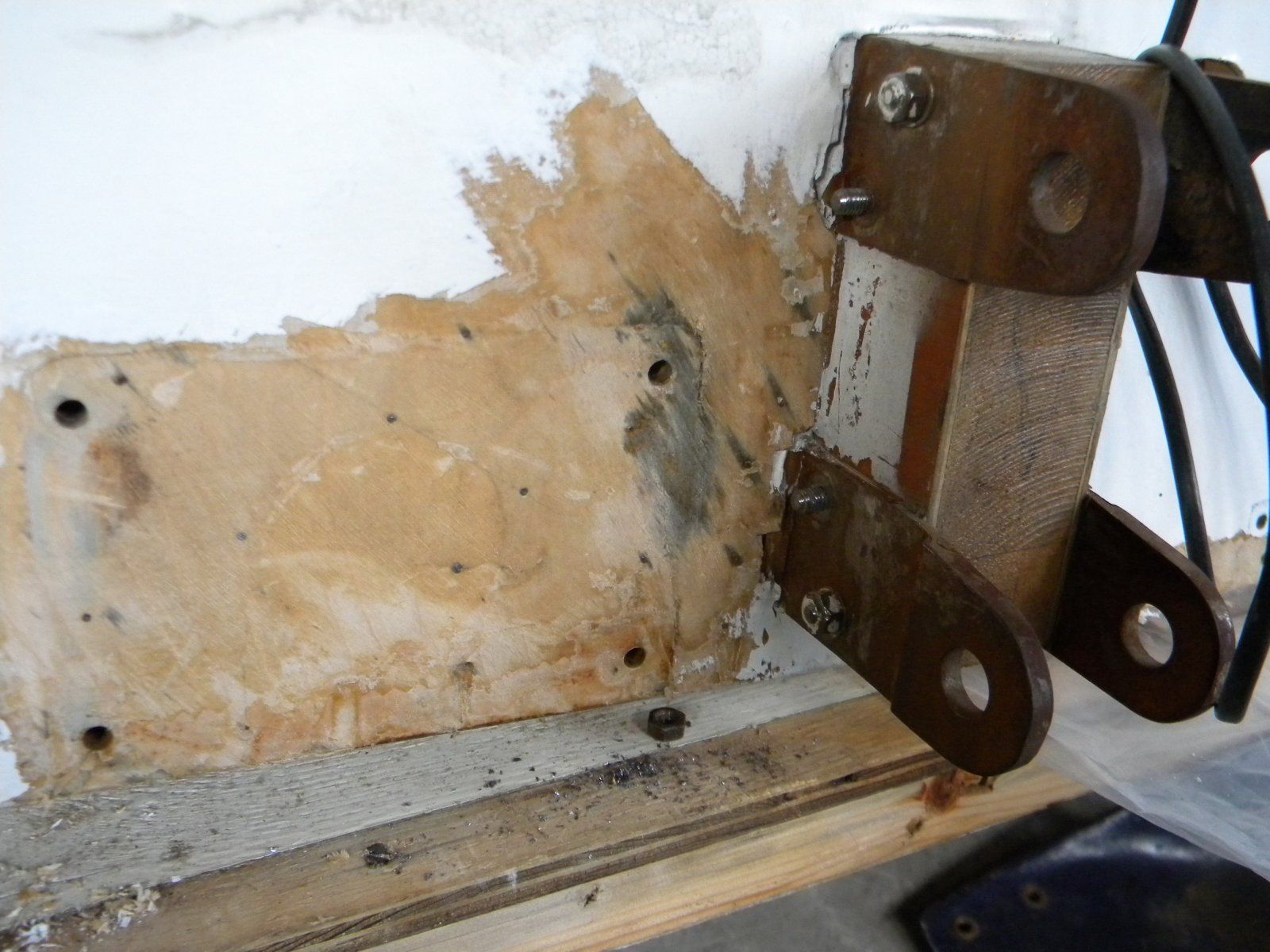

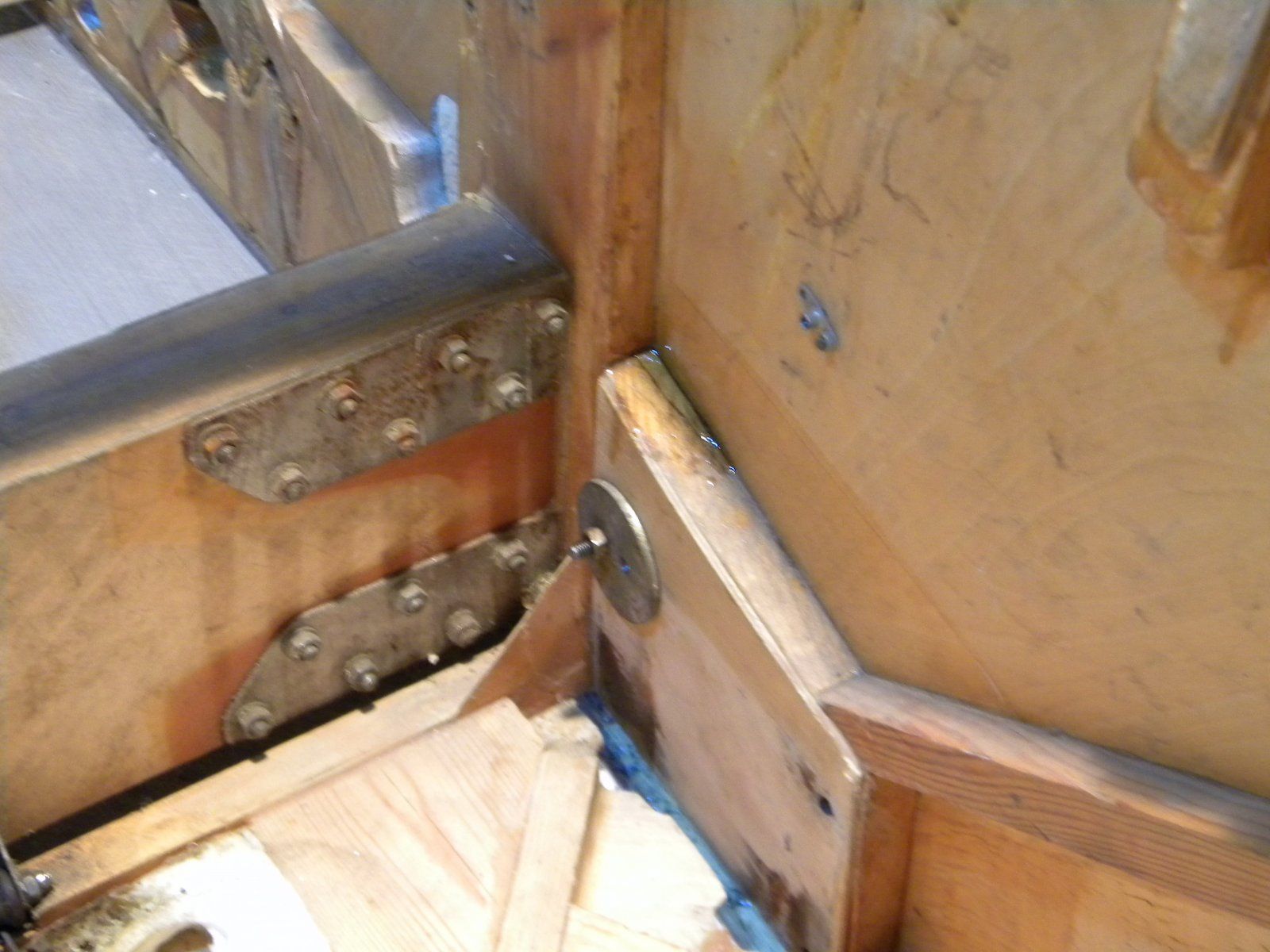

Усилил зону креплений рессоры. На две шпильки креплений лонжеронов сделал разнополый уголок из 1мм железа, с расчетом на то, что на него сверху наденется крепление рессоры. Вначале точно разметил отверстия под шпильки. С первого раза не получилось. Накосячил. Пришлось делать новый. Притянул к центроплану и изнутри дрелью через существующее отверстие, просверлил верхнее отверстие в уголке. Через толстые шайбы стянул. Прижимает хорошо. Когда сделал то же самое на правой стороне развёл эпоксидку и при ослабленном болте замазывал в щели эпоксидку, пока эта щель не насытилась. Помогал ей иногда время от времени шуруповёртом затягивал и ослаблял стяжной болт. Через полчаса эпоксидка начала загустевать. Затянул болты и оставил.

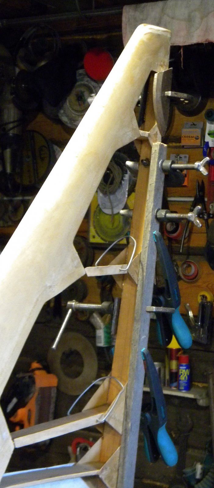

На остатки загустевающей эпоксидки посадил шарниры РН, предварительно дорезав резьбу. Когда разбирал вилки шарниров свободно вращались. хотя гайки были затянуты. Подклеил тоненькие 1мм берёзовые реечки между косынками на киле, чтобы при обтяжке не было провалов ткани.

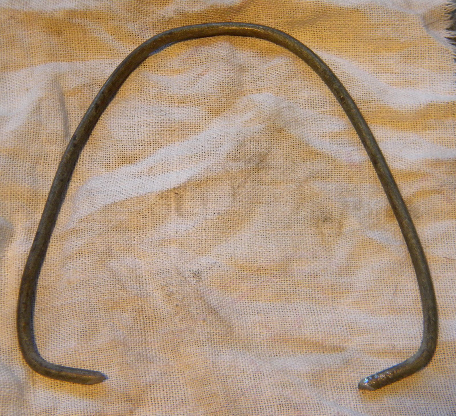

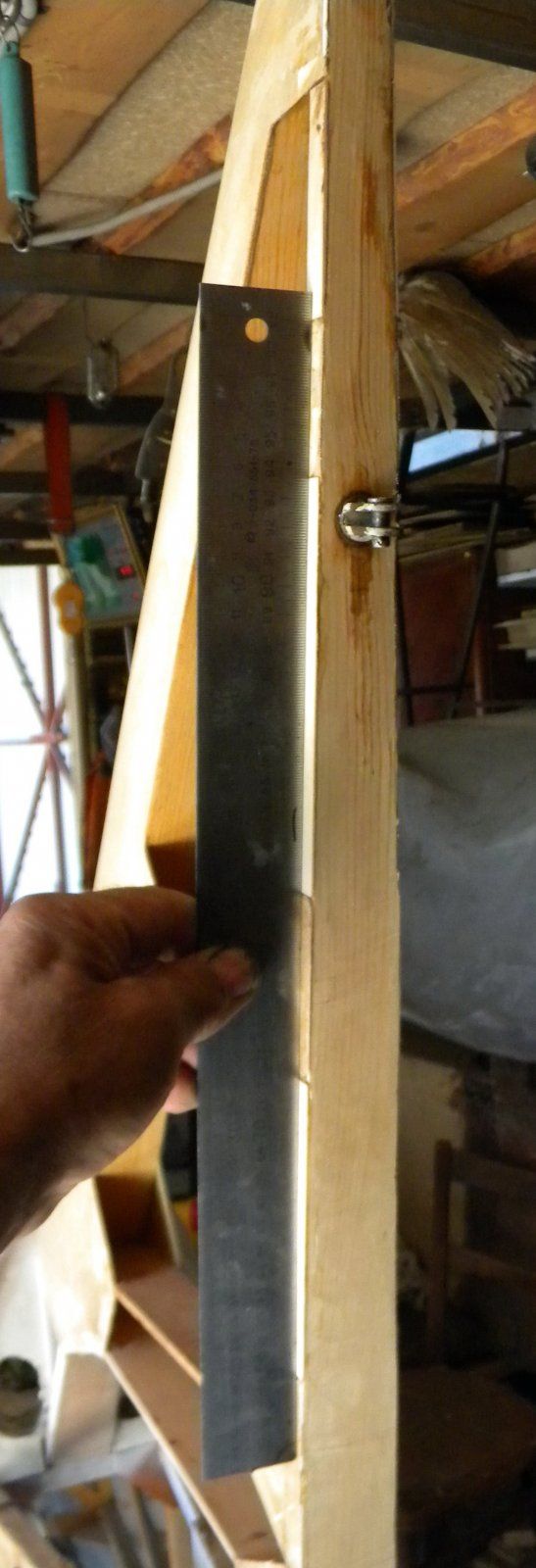

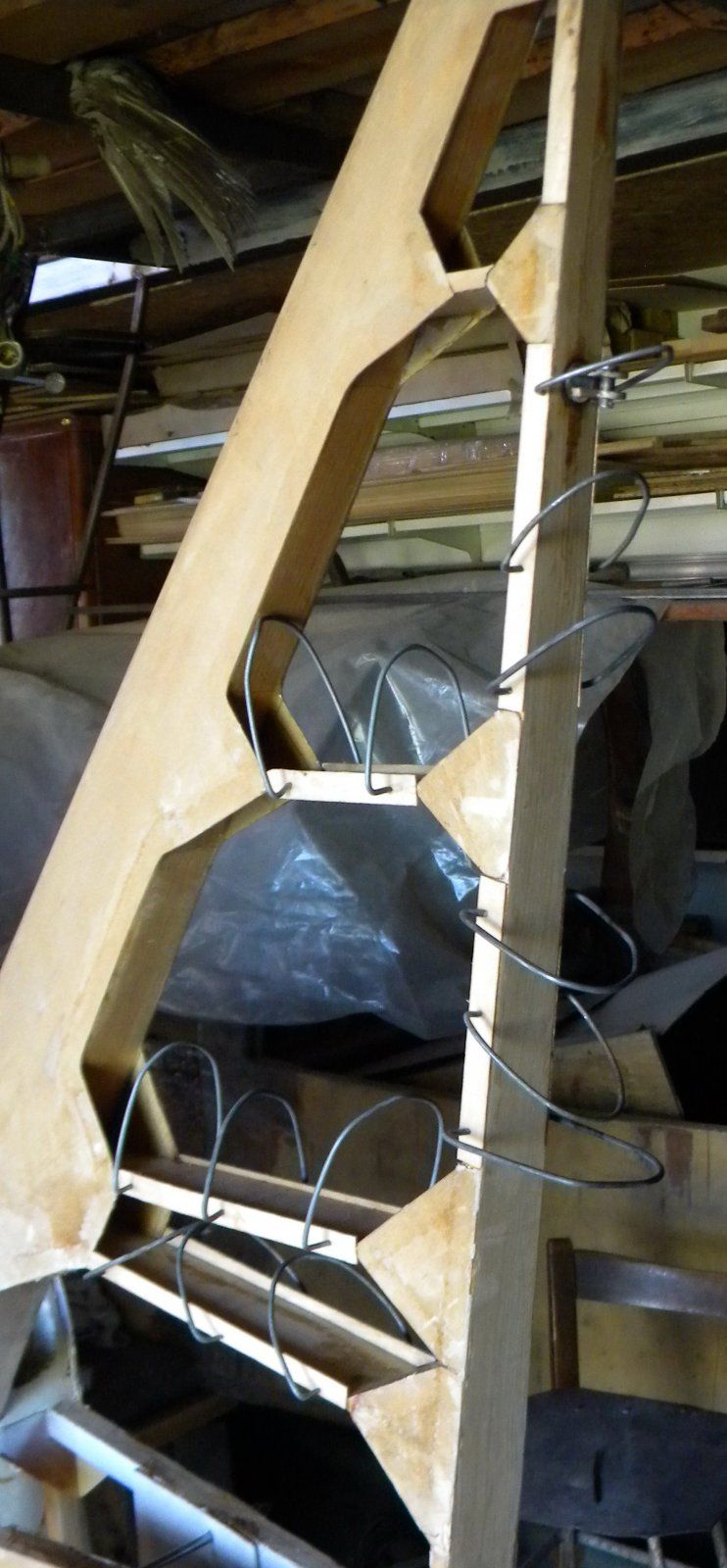

Сегодня подстрогал полку приставил линейку. Получилось хорошо. Решил подклеить и на нервюрах киля. За одно решил испытать вместо струбцин вот такие скобки из упругой проволоки. Как то давно подсмотрел в какой то немецкой книге по строительству планеров.
Удобная и простая вещь к стати. Струбцины дорогие. А этих скобок можно наделать мульён под любой размер. Раздвинул и зафиксировал.
Ими можно скреплять деревянные детали сложной криволинейной формы и на косых клиновых поверхностях, где обычными струбцинами не закрепить склеиваемые детали.

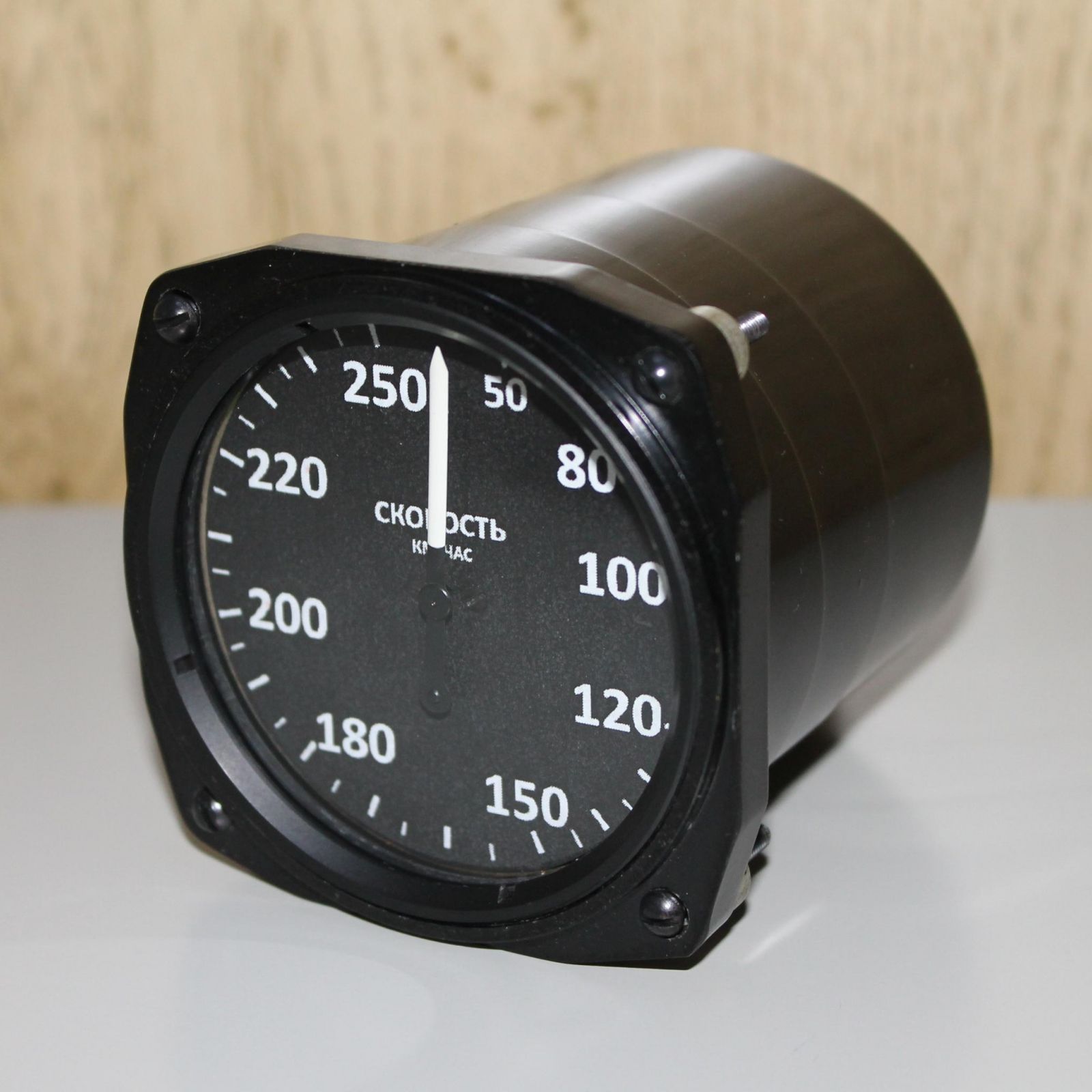

А ещё вчера вот такой приборчик прикупил в замен того, что стянули с этого самолёта. Продавец пообещал сегодня отправить почтой с Алтайского края. Наш форумчанин под ником ДилетанТ делает их покупных комплектующих. Тарирует по польскому УС-250.

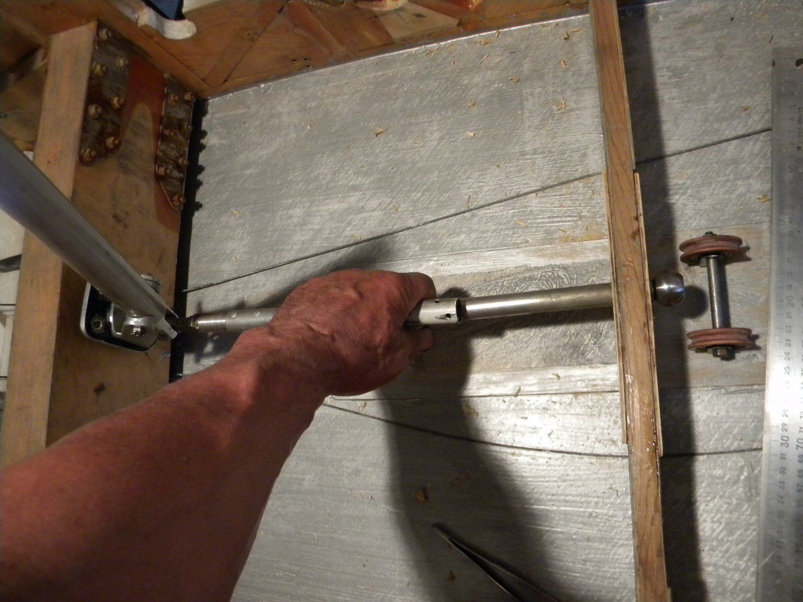

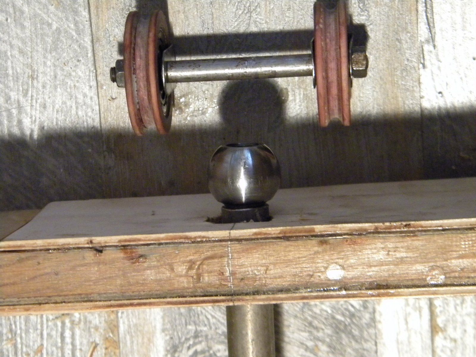

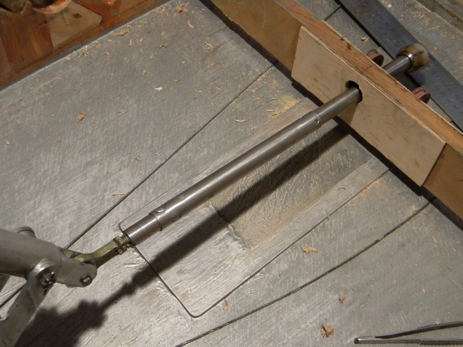

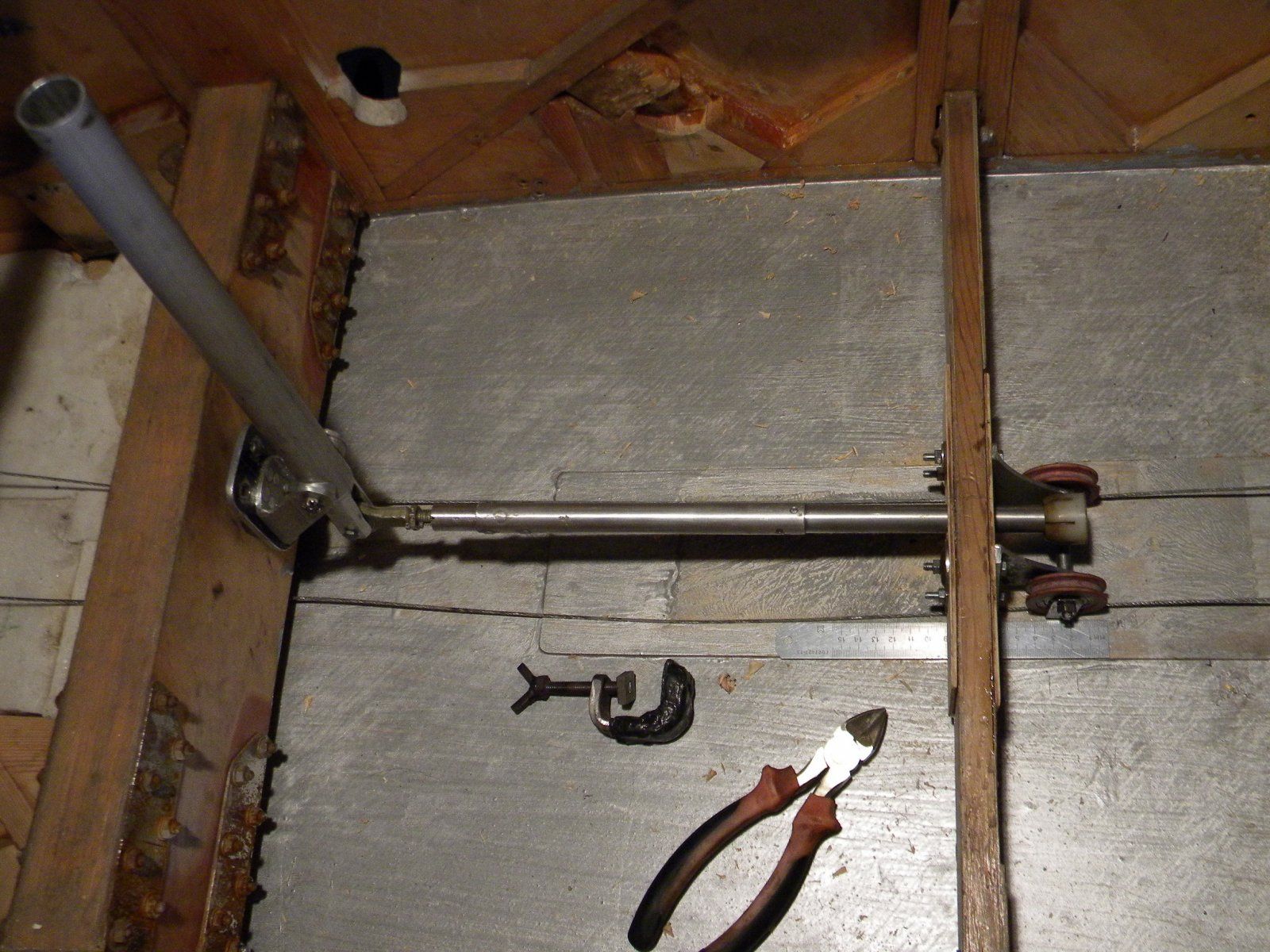

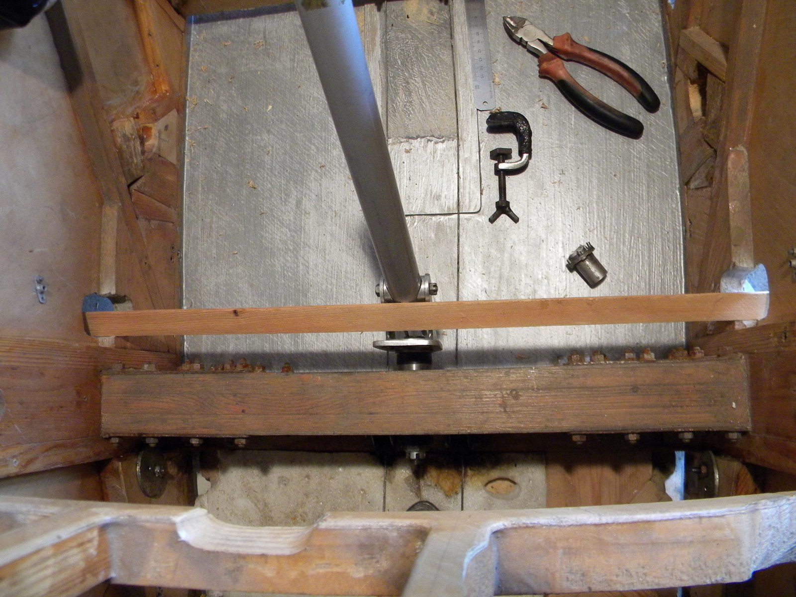

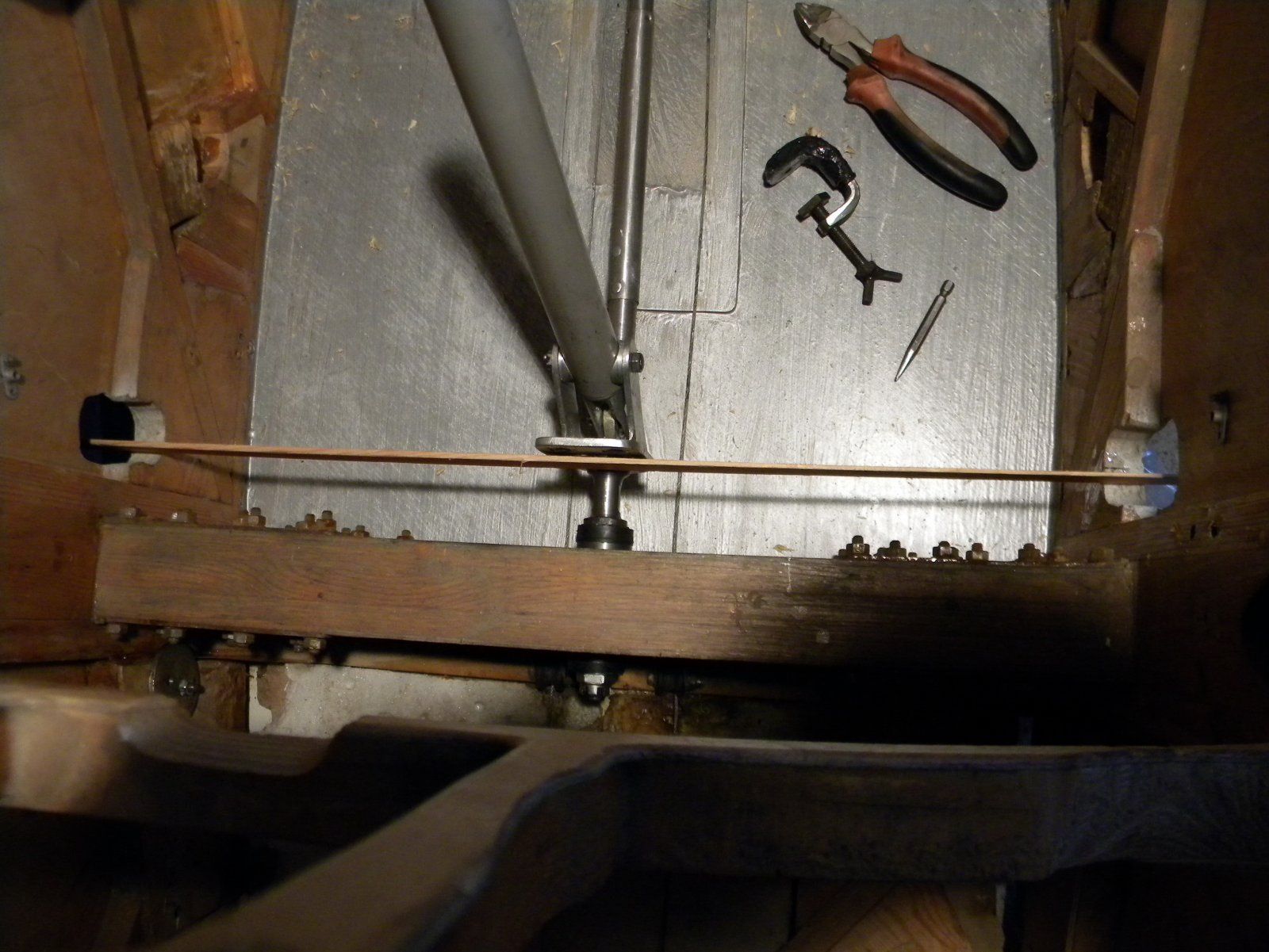

Сегодня вплотную занялся узлом качалки. Просверлил отверстие в заднем лонжероне под тягу, запрессовал шаровый наконечник в трубку 16 мм, собрал проточеные ролики на родную ось с новыми уменьшенными предохранительными скобками.
Отмерил длину трубки в крайнем положении РУСа отрезал и запрессовал в существующую тягу вместо вилки с резбовой частью.

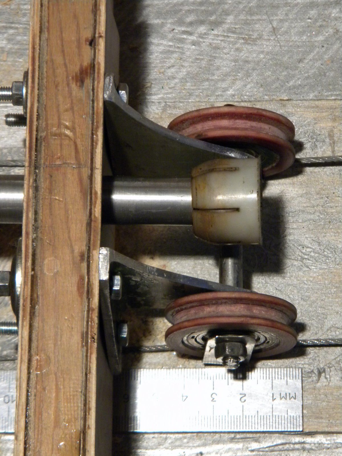

Сделал кронштейны для роликов, под среднее положение тяги. Разметил просверлил крепёжные отверстия таким образом, чтобы болты М5 прошли рядом с полками лонжерона не задев их. Они там высотой 10 мм. Закрепил струбцинками и через эти отверстия просверлил верхние отверстия дрелью, самой маленькой. а нижние пришлось сверлить вручную зажатым в маленьком патроне сверлом. Дрелью не подлезть там совсем. Ну и вот что получилось в среднем положении. Теперь буду делать качалку.

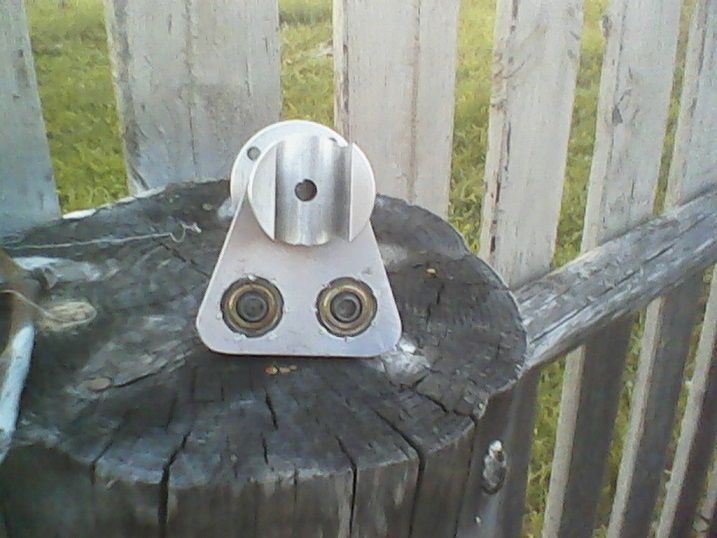

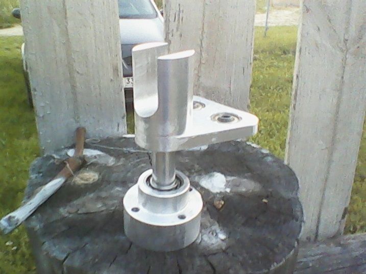

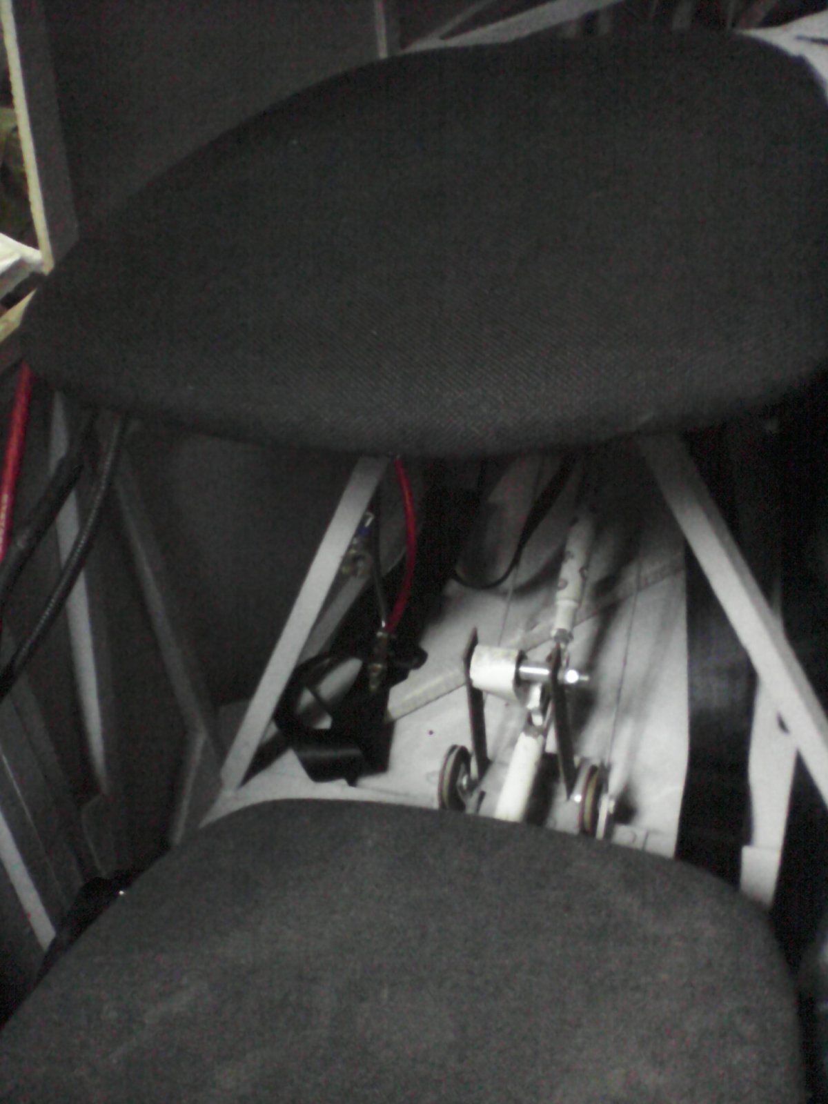

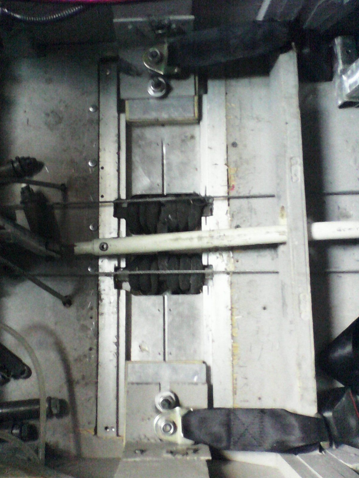

Я у себя делал вот так и прекрасно всё работает . Резьбовой ШС незаконтренный ( резьба смазана графитовой смазкой ) , а на промежуточной качалке впресован подшипник ШС. И отклонение ручки для создания крена в 30 градусов небольшое и даже 45 градусов . Можете посмотреть на моём видео .

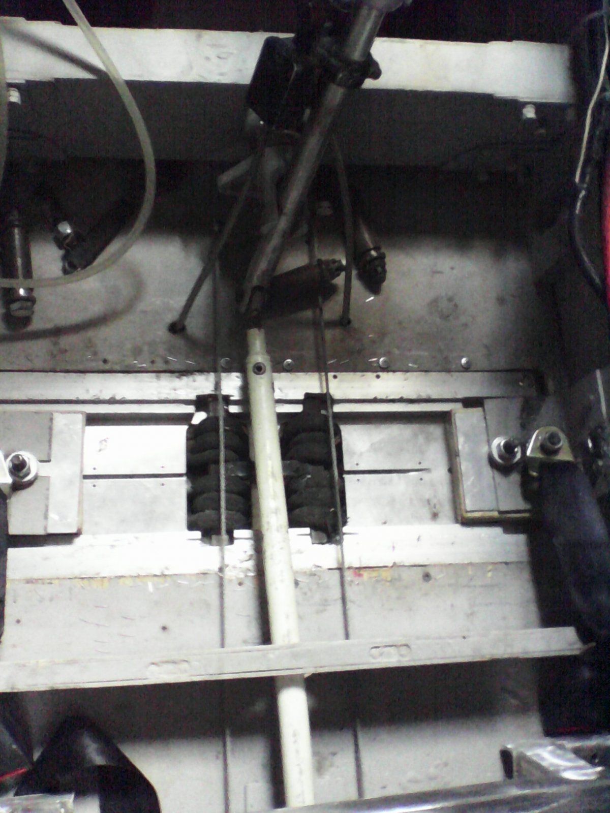

Ну, если всё правильно сделано, то почему оно не должно работать? Впрочем у вас тут всё по другому. И шасси с передней стойкой, и раздвоитель тормозных тросов на РУСе, и крепления ремней за точки крепления рычагов подвески, и в качестве амортизаторов используются резиновые жгуты, и опора передняя сидушки из стального профилька сваренная на них крепится, и качалка элеронов ниже оси РУСа, поэтому и в крыле качалка сделана по другому, и ролики с качалкой вынесены назад, к следующему за задним лонжероном шпангоуту, и тяга малая почти по полу идёт и при наклонах РУСа значительно отклоняется в стороны, поэтому отверстие в заднем лонжероне миллиметров 35-40, а резьбовая часть выполняющая роль осевого шарнира у РУСа. Вот всё что подсмотрел.
Теперь вопрос такой, какие плечи РВ на РУСе и на РВ, и какой расход РУСА по РВ На какие углы отклоняется РУС при максимальных отклонениях РВ?

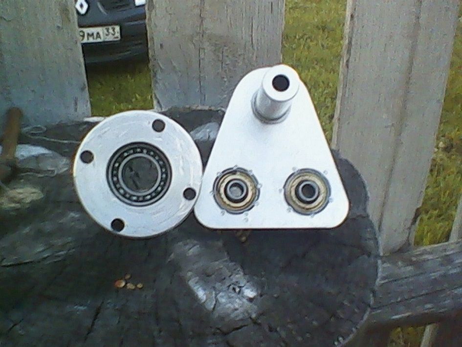

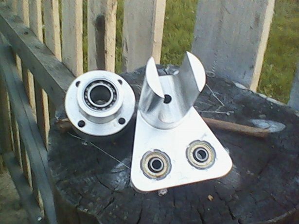

И по качалке элеронов. Как она крепится на оси. Только за счет тугой посадки на ось?
Мне кажется не помешало бы просверлить качалку в сторону вилки между ушками на 5 и нарезать резьбу М6 завернуть болт с потайной головкой и между ушками заклепать. Было бы надёжнее.

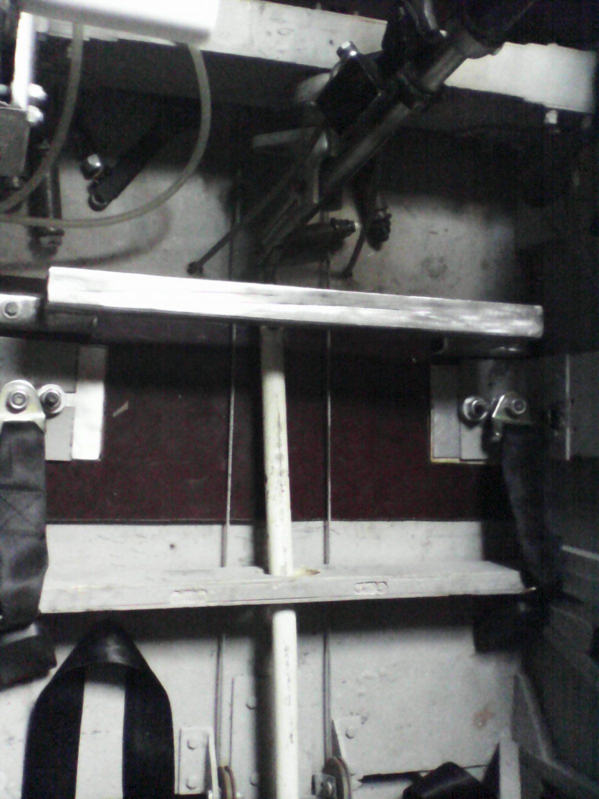

Плечевых ремней нет, как я понял.
Ну и как с торможением? Симметрия в торможении нормальная? Мыслей сделать раздельные тормоза по колёсам не возникает?
Спасибо за фото хоть и темноватые, но видно.
Не мудрите с тормозами и всякими наворотами, машинка совсем простая и лишние агрегаты только утяжелят её.
Ну, общий тормоз и всё, больше ни к чему поверьте.
Ну вот, хочу ещё раз поблагодарить Алексея за фотки. Как это часто бывает, он подтолкнул меня к переосмыслению моих "новаций" и взгляду на мои переделки со стороны элеронов. Я как то совсем выпустил их из вида, двинув вперёд РУС вместе с качалкой вперёд, обрезал втулку, болт. А то что тяги элеронов теперь не попадают на качалку не подумал.

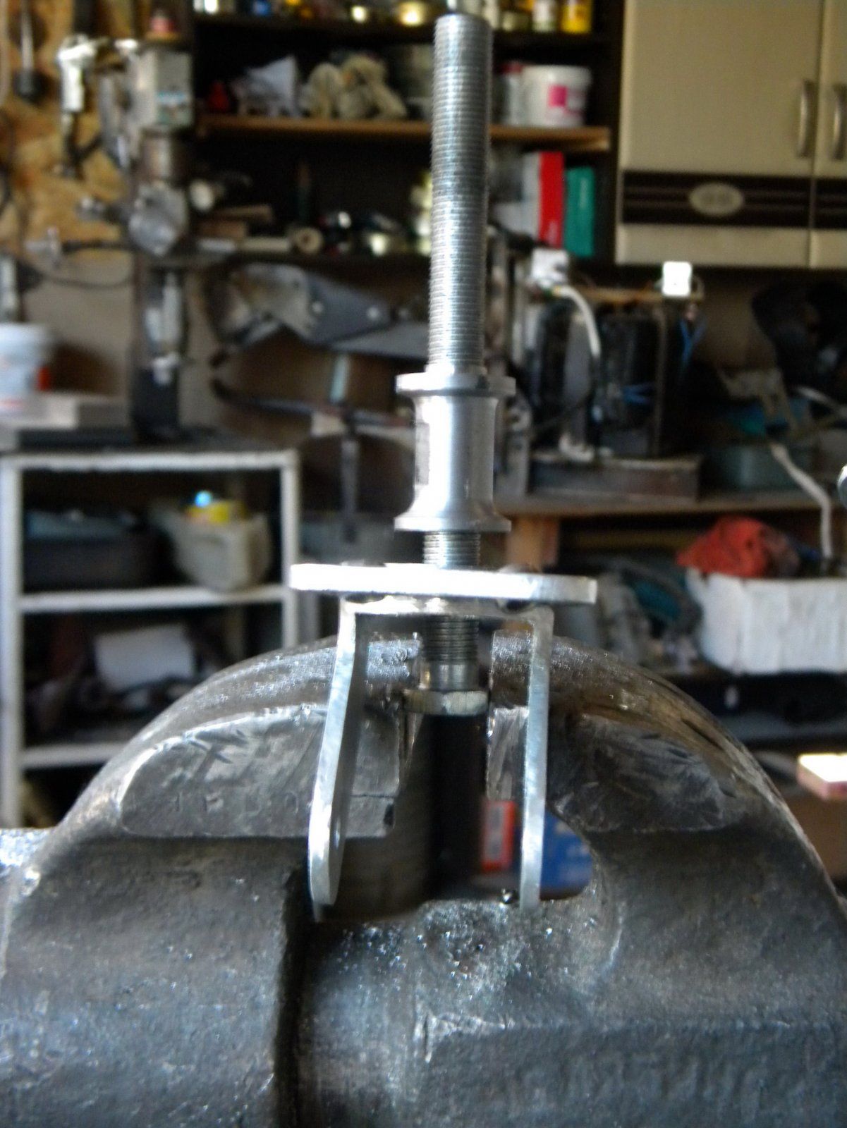

Не простительная ошибка. Подходящий по длине болт нашелся, но не полнотелый. Пришлось нарезать на нём резьбу на всю длину и накрутить распорную втулку, выточенную из нержавейки. Теперь порядок.
Всё, доделаю управление РВ и больше никаких переделок. Иначе этот "снежный ком " "рационализаторства" будет расти бесконечно!
Вся эта конструкция на двух подшипниках стянута болтом диаметром 8 мм с внутренним шестигранником ( голова утопленна во внутрь отверстия ) , сзади стоит увеличенная шайба , которая упирается во внутреннее кольцо сепаратора заднего подшипника .

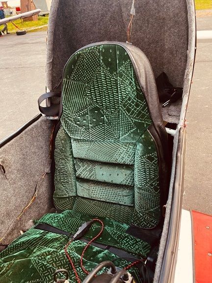

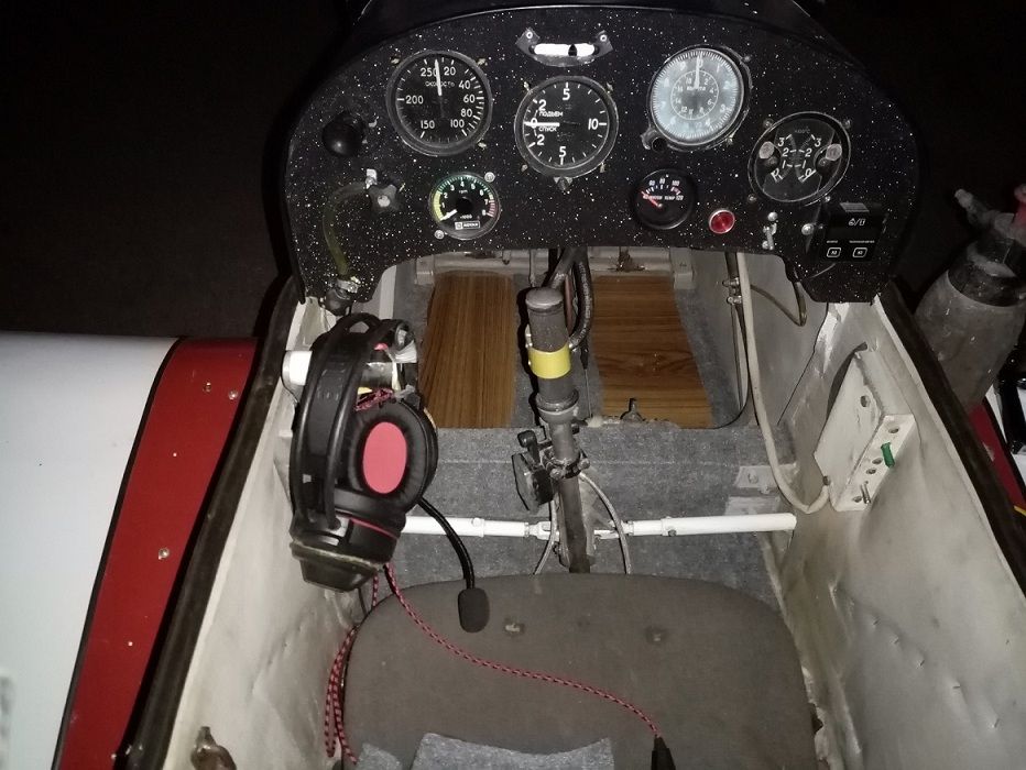

Кстати 4 шпангоут верхний стержень деревянный вырезал и сделал из стальных трубок вот так , вместе с противокапотажной дужкой . Сидеть стало очень удобно и посадка и высадка стала намного приятней , зад ни за чего не цепляется и не во что не упирается . Спинка сидения отдельная от поджопника и закреплена на изогнутой задней дужке на петлях и имеет степень отклонения . При посадке и высадке оно отклоняется , тем самым не мешает и во время сидения на кресле принимает положение ( нужный угол ) , как мне удобно сидеть . Поэтому в таком маленьком самолёте , мне очень удобно сидеть . А до этого было как в МК , ну очень не удобная посадка была ( спина вертикально ) , а сейчас как на диване .
Начинал с УМПО-440 -40 л.с. , полетел , но на пределе , далее ставил РМЗ 500 - 50 л.с. , переделал его на двухконтурное зажигание , летал уже хорошо ( с запасом мощьности) , сейчас стоит Rotax 582 - 64 л.с. ( приобрёл по случаю не дорого ) - просто пуля стал с большим запасом мощьности ( истребитель ) на взлёте при 120 км.ч . -подъём 5м.с. , при 100км .ч. и более 5 м.с. в зависимости от плотности воздуха ( температуры).
Ясно. Буду РМЗ-500 искать пока по моему кошельку. Хотя бы тыр за 40-50 голый. А там может с бурана редуктор приспособлю на первое время. Ну в общем по ходу дела буду изыскивать возможности.
У вас и в кабине уже шик и блеск, обивка, линолеум под ногами. 👍 🙂
