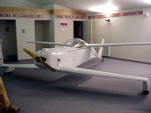

Можно перенести элероны на концы заднего крыла, в корне установить рули высоты,
Наверное РВ на переднем крыле , в струе винта имеет некоторый смысл?
А по кокой причине подобная схема не получила массового распространения ?
Максимальное аэродинамическое качество меньше, чем у классической схемы.
Просто у Рутана,такое философское отношение к жизни - а почему бы и НЕТ?И так как статистика говорит, что таких людей в мире всего около 1%, поэтому и самолётов таких в мире, очень мало.
Нельзя сказать, что их так уж мало в абсолютных цифрах.
И ещё есть нюанс- в статистике NTSB я практически не нашёл катастроф  Вэри и Лонг Изи из-за сваливания. (по этой причине регулярно бьются классические самолёты). Может плохо искал? 😉
Не зря потом последователи этой схемы поставили ее на нормальное шасси.
Это лишь на отдельных вариантах Q-2, которые не в большинстве. И за это сразу расплачиваются уменьшением К. Вообще, вопрос удобства/неудобства такого шасси в наших реалиях весьма интересен, а практическая его сторона известна очень немногим , автору самолёта А-8  в первую очередь. 😉
    Есть сравнительный  и практический анализ ,пример ?  Я как нетрадиционный строитель прежде чем отрезать , несколько лет искал и изучал имеющуюся информацию по этому вопросу . Ничего убедительного не видел пока. Да и насколько важнО понятие аэродинамического качества?  В настоящее время мы имеем огромный разброс этого определения -  самолетов разных  много  , думаю не имеет смысла оперировать им только потому , что каждый летательный аппарат имеет чисто свою задачу  не влияющую на массовость .  Парапланы например .
Есть сравнительныйи практический анализ ,пример ?Я как нетрадиционный строитель прежде чем отрезать , несколько лет искал и изучал имеющуюся информацию по этому вопросу . Ничего убедительного не видел пока. Да и насколько важнО понятие аэродинамического качества?
Плохо искали значит. По данным продувок у А-8, К=12. В общем-неплохо для этой размерности, но для таких "зализанных" аппаратов ожидаемы и большие его величины.
К-одна из важнейших характеристик ЛА. От него зависит и потребная мощность СУ, и макс. скороподъёмность, и дальность полёта. У с-та "Вэри Изи" оно примерно 14-15, у СН-701, К=5...6. Да, есть самолёты, для которых оно не является значимым параметром, но полагаю, что и Q-1 и А-8 не из таких.
Возможность получения больших величин Су на тандеме, так же под вопросом.
    Если верить т.х. и л.х.  этих аппаратов , то у них все в порядке в пределах ожиданий . Скорость нормальная при таких моторах , скороподъемность тоже , устойчивость в порядке .  Чего еще ожидать ?
качество 12 при 100-110 км/ч для аппарата с размахом крыла 5 метров, это рекорд.

Да есть отчет ЦАГИ с продувкой А 8
Преимуществ перед нормальной схемой нет
по-моему сам автор А 8 так здесь писал где-то
Вроде у Кри Кри качество похожее и размах тот же
Во всяком случае скорости сравнимы и мощность тоже.
Теоретически 2 крыла могут иметь меньше сопротивления чем одно на определенных углах атаки но не при таком расположении.
Зато на одном той же площади Re будет выше так что пожалуй с точки аэродинамики ничего сильно не выжмешь
Кри Кри имеет раза в три меньшую смачиваемую поверхность, а моторы мощнее. Но моторы откинем, неизвестен КПД винта.
Аэродинамикв Кри Кри, лучше конечно чем у кирпича, она примерно как  у СП-30
У Люсиоля например качество 10.35, при большем размахе 6.9м т меньшей смачиваемой поверхности
Давайте сравним в абсолюте, без всяких хитрых Сх отнесенных к площадям и прочих соотношений
Например если брать КПД винта за 0.75(не люблю конечно так делать, потому что КПД не известен) то у Кри Кри при 220км/ч и 30л.с опротивление равно30/ 220/(75*3.6*.075)=27.7кгс
У Квики при 18л.с на 203км/ч  18кг.эс
И добор скорости с 203км/ч  до 220км/ч никак не прибавит 10кгс сопротивления( 50% от 18кгс!)
Сравните теперь размеры. Кри Кри просто кирпичик по сравнению с Квики
Понятное дело, два крыла на одном самолёте всегда будут иметь большое сопротивление , чем одно такой же площади. Но ведь самолёт это не только крыло, убери зализанные шасси на законцовках и сделай на таком вылизанном самолёте как Квики, "парашют" под названием шасси под брюхом, и с 2-3 единицами качества придётся распрощаться. В этом гений Рутана. Не в шасси конкретно, а в подходе)
