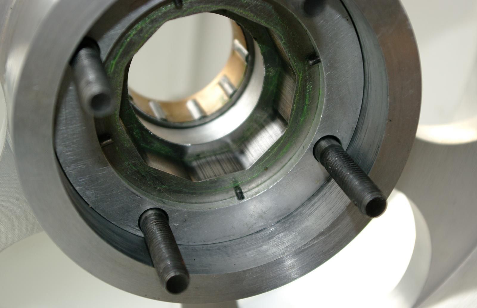

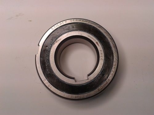

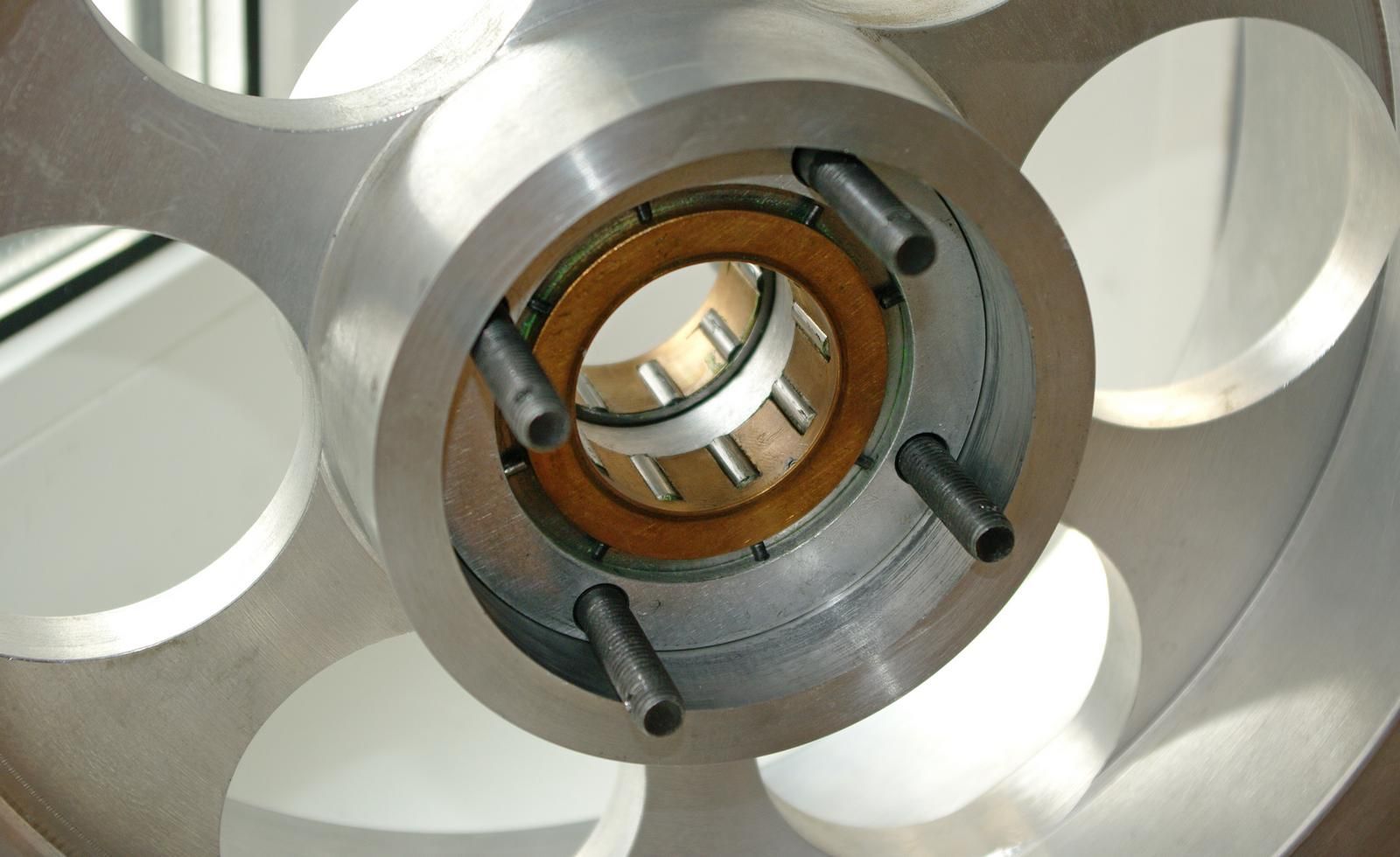

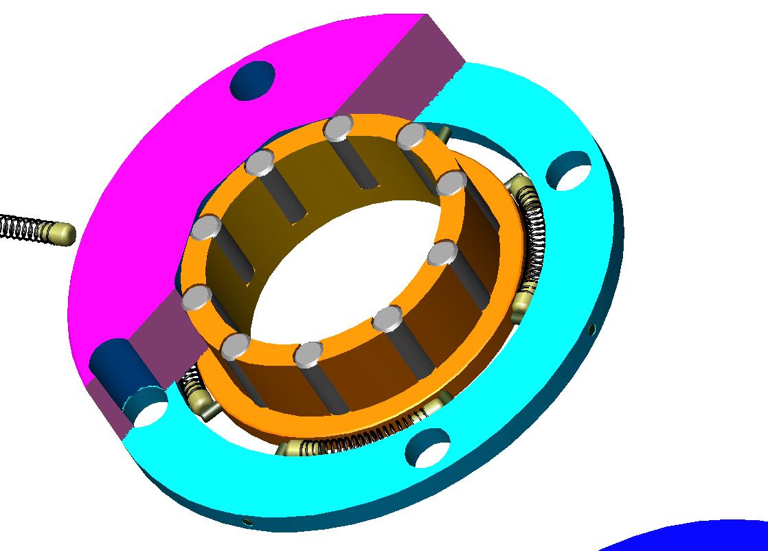

Про муфту вроде бы уже был разговор, но повторюсь.
Муфта самодельная, по конструкции полностью соответствует муфте вертолёта Ехес.
Различия лишь в размерах, поскольку оригинал я видел лишь на картинках и на видео.
Наружный диаметр муфты 80мм. вал диаметром 40мм. поверхности цементированы.
Состоит она на вертолёте Ехес из двух частей, так же было и у меня пока шкив имел 6 ремней.
После модернизации под 4 ремня я одну часть муфты убрал, так как она была избыточна, сейчас в шкиве лишь одна часть.
Ролики брал от подшипника "Камаз" диаметром 5,5 мм. и длиной 16 мм.

Да, конечно Вы писали про самодельную муфту, но то, что их у Вас две, я увидел только сейчас. Дело в том, что при испытании муфта заклинила, хотя по расчётам подходила. Приобрёл (вроде бы) фирменную, но вот теперь точно поставлю две, как у Вас.
Спасибо, что показали.

Глядя на одну деталь довольно замороченного механизма, сложно строить какие либо предположения о причинах
выхода этой детали из строя. Тут нужно рассматривать весь узел целиком. Возможно муфта была неправильно смонтирована,
или сам шкив с внутренней начинкой был сконструирован неграмотно.
А количество муфт может влиять лишь на передаваемый момент и не более того.
Скажите, две муфты ставите с целью увеличения допустимой нагрузки?
Они же не примут момент идеально одновременно, то есть может крякнуть одна на каком то рывке и всё испортить, а работоспособность второй уже не будет иметь значения... Или не так понимаю?
Не выгодней ли ставить одну муфту, но более мощную? Поясните пожалуйста.
Две муфты я установил на шкив просто копируя исходную конструкцию. Со времени начала свой затеи у меня
ещё не было своих собственных, чётких представлений о том, как это работает. Когда же я предварительно
испытал конструкцию, то понял, что для моего аппарата две муфты это избыточно, как и шесть ремней.
По поводу непринятия нагрузки одновременно - там есть конструктивные тонкости выраженные
в определённых зазорах болтовых соединений и их моментом затяжки, то есть при первоначальном
включении муфты самоустанавливаются. Я сейчас говорю о муфте которую изготовил самостоятельно.
Устанавливать одну, или две, это решать конструктору, тут целый комплекс различных
проблем и однозначно ответить на вопрос нельзя, тем более, что я с промышленными образцами
этих изделий не сталкивался.
Совершенно верно. По расчёту нужна была муфта с длительно передаваемым моментом не менее 8.5кг*м, из этих расчётов и приобреталась, но к сожалению была неизвестного происхождения и видимо такого же качества. Поэтому этот пост посвящён всем самодельщикам( прошу прощения у автора ветки): приобретайте только фирменные комплектующие!

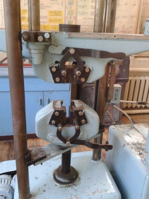

А как же тогда относится к коэффициенту запаса прочности? Ведь вещь не такая уж громоздкая и тяжёлая, можно и "переборщить", а запас надёжности от неё зависит большой.
На счёт запаса прочности не совсем понял, что имели в виду. Лично я провожу испытания на вот такой разрывно-сжимающей машине, а она ОЧЕНЬ громоздкая.
Жаль не помню кого мне благодарить за данный мне адресок.

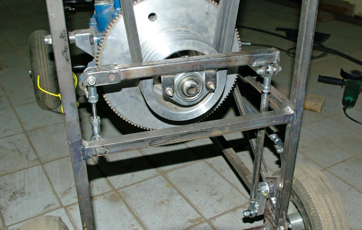

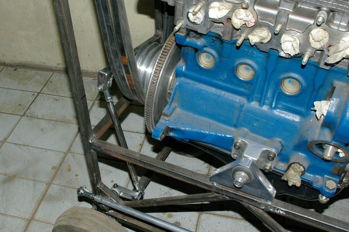

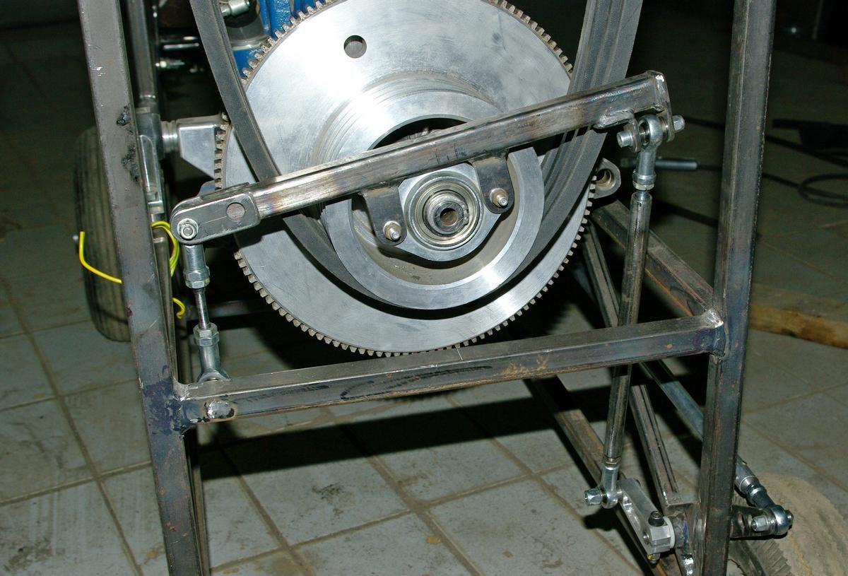

В общих чертах закончил на эти выходные механизм натяжения ремней для плавной раскрутки ротора.
Принцип натяжения остался прежним, но изменён приводной механизм, теперь включение и выключение
осуществляется с места пилота с помощью небольшой ручки, справа от кресла.
На раннем варианте ручка включения располагалась за спинкой кресла и натянуть ремни можно было
лишь находясь рядом с вертолётом.

Так понимаю, весь двигатель наклоняется для натяжения ремней?! Неужели это оптимальное решение?
Не страдает ли соосность шкивов? Полюбому - не идеал.
Хватает ли тонких сайлентблоков крепления мотора для гашения вибрации?
Дмитрий, почему не ролик-натяжитель? Немного отбора мощности и чуть нагрева, но ведь проще... Тем более ролик общепринят и проверен.
Фланкер..... я присоединяюсь  к вопросу.....считаю  не лучший вариант. У меня тоже без ролика.    Натяжка  двигателем. Включение сцеплением.   Но пока не переделываю . отрабатываю оптимальные варианты.  Потом все равно планирую  убрать сцепление и поставить натяжной ролик.

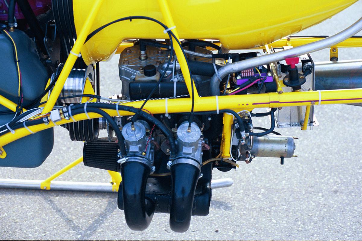

Вот пришло Диме в голову натянуть ремень двиглом? Правильно? Конечно нет,
Для справки.
Итальянский вертолет Компресс СН-7 и новый СН-77 имеют тоже натяжение ремня двигателем (Ротакс-914). Выпущено и летают уже [highlight]более 600 шт[/highlight]. Проблем нет. 😉
Судя по переживаниям, многие либо не видели, либо не вникали в конструкции натяжных устройств.
Хотя Константин и обвиняет меня часто в чрезмерном уме, тем не менее никакого озарения у меня не было.
Основа идеи взята из конструкции вертолётов Helicycle и Exec.
В  Helicycle натяжение производится абсолютно идентично, поворотом двигателя в опорах за носок вала.
Конструкция повторяется и в поршневом и в газотурбинном варианте. Ролик там присутствует, но закреплён он
жестко и служит лишь для регулировки натяжения ремней. Ехес с виду имеет принципиально другую компоновку
натяжного устройства, однако это лишь внешнее обманчивое впечатление которое возникает от вертикального
расположения двигателя. Суть же остаётся всё та же - сила от натяжения воспринимается подшипником на носке
коленвала, а регулировка ремней производится наклоном двигателя в опоре.
Никакой проблемы перекоса шкивов нет и в помине.
По поводу "общепринятого" и "рационального" хочу обратить внимание на натяжное устройство вертолёта Хьюз.
С первого взгляда видно, что натяжение ремней наружу с помощью ролика, нерационально, такое решение ведёт
к тому, что уменьшается угол охвата ремнём ведущего шкива и соответственно уменьшается момент, который он способен
передать. Это в свою очередь заставляет делать шкив большего диаметра, или с большим количеством ремней.
Тем не менее вертолёты эти прекрасно летают и ни каких поползновений к изменению конструкции на них не делают.
Кстати, натяжной ролик вовсе не так общепринят, как это пытаются представить, достаточно вспомнить вертолёты
Робинсона.

Если не изменяет память,то на робиках натяжение ремней со смещением хвостового вала, там самый проблемный подшипник.
Кстати, изменяя положение этого натяжного ролика есть возможность обеспечить нужный угол наклона двигателя, обеспечив тем самым практически полную соосность ведущего и ведомого шкивов.
Что позволит практически равное натяжение всех ремней.

Доброе утро всем.  Теоретически это работоспособно. Но на подсознательном уровне меня смущает все таки крепление двигателя. Он же кроме натягивания еще и вибрирует.  А как с положением , что  ДВС должен иметь  4 точки крепления ?  На R44 так же не лучший вариант. Там хоть хв вал поднимается. И на сколько я знаю  на нем пластины кардана имеют не большой  срок службы.  Может у кого  есть фото этого узла   СН 7 -  77  ? Хотелось бы взглянуть .
