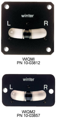

Не нужен вам G5, раз у вас все дублирующие приборы есть. Вот шарик и поставьте, раз только на него и смотрели. Например такой, только размер правильный купите, чтобы он встал в отверстие на панели:
Или вот с планерного магазина:
Может и поближе найдете похожий где-нибудь в Европе.

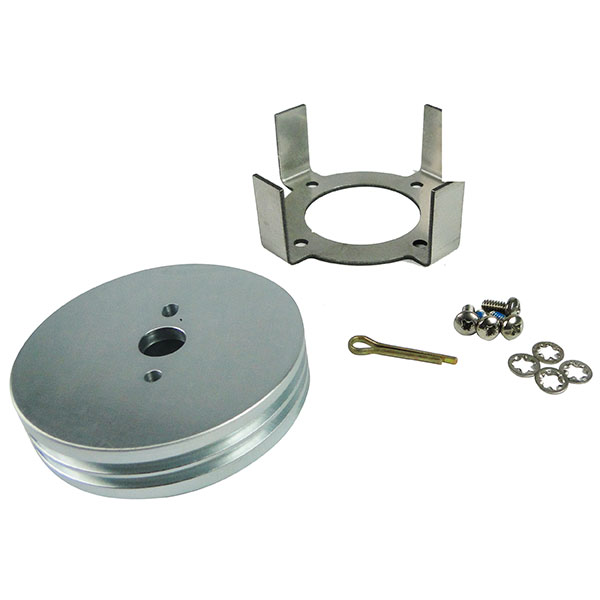

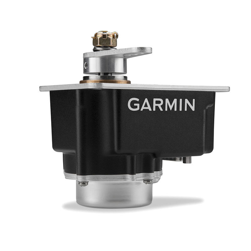

Автопилот у вас в G3X уже есть! Все, что вам нужно так это купить и установить серво приводы, один или два, в зависимости от того, сколько каналов вы хотите иметь. Обычно ставят два - по тангажу и по крену.
Вот они:
Но тут тоже есть ньюансы. В зависимости от типа управления самолетом (тросовое или жесткими тягами) сервоприводы будут отличаться. На фотке по ссылке выше показано серво для управления жесткими тягами, так оно идет с завода. Сами серво одинаковые, но для тросового управления с этого серво надо будет снять рычаг и поставить вместо него специальный шкив, он отдельным набором продается:
Сервоприводы эти непростые, там много электроники напичкано и их называют "умными". Например, через них можно управлять электротриммером. В целом их просто подключают к той же CAN шине обмена данными, но у них и RS-232 интерфейс тоже есть и, как раз, та штука, которую вы нашли выше (GMC 307) использует RS-232 интерфейс и может управлять сервоприводами вообще без G3X, сама по себе.
Поскольку у вас самолет заводского производства и он с завода шел с G3X, то очень возможно, что у него есть опция установки автопилота, читай возможность установки сервоприводов. Если же такой опции нет, то тогда ой... Это очень непростая задача даже просто их воткнуть туда и присоединить механически к системе управления самолетом и успех зависит от конструкции конкретного самолета. Ну и электро подключение должен делать понимающий в этом деле человек. В руководстве по установке G3X, ссылку на которое я приводил выше, образцы схем для подключения сервоприводов есть, но там надо понимать что к чему т.к. это только образцы. Кроме того вам потом еще и G3X переконфигурить надо будет.
Вот они:

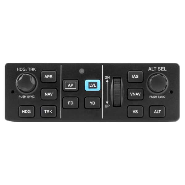

Спасибо еще раз. То есть вот эта панель не нужна?
GARMIN G3X GMC 307 AUTOPILOT CONTROL HEAD | Aircraft Spruce
В описании написано, что она специально для G3X.)
Не обязательна, скажем так. Она дает несколько дополнительных возможностей управления автопилотом и для нее наличие G3X не обязательно, можно поставить только ее и серво и автопилот у вас есть. Кроме того это устаревшая версия, вот ее современный аналог.:
Понятно, мой совет - раз так, то не заморачивайтесь с автопилотом. Оно, конечно, очень удобно в долгих полетах и на самоделке можно поставить в процессе строительства, а вот на заводском самолете я бы не стал (в наших краях это нелегально).
