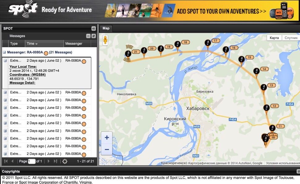

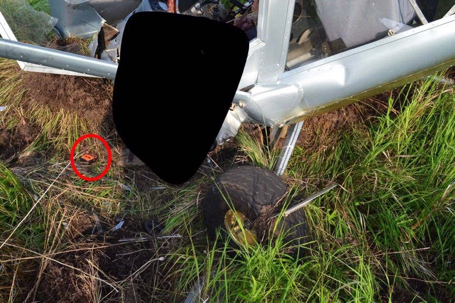

Владимир, к системе АОПА-Трекер, позволяющей с помощью спутникового трекера почти моментально отреагировать на экстренную ситуацию на борту и обеспечить поиск в кратчайшие сроки силами одного ВС, невзирая на все наши усилия в пропагандировании, до сих пор подключено меньше двухсот пользователей. Не пришлось искать в 2010 Яна на Онежском озере, не пришлось искать Аэропракт Ефима под Хабаровском в этом году, не пришлось искать Андрея Иванова в Каспийском море пару месяцев назад, надежно отработала маленькая коробочка. Но все равно из нескольких тысяч наших пилотов пользуются всего 150 человек и две-три организации! Нас конечно заставляют ставить бесполезные хрени, но я с вами полность согласен в одном...

Хорошая  штука,  особенно  если  поисковик  имеет  приемник  этой  системы.
