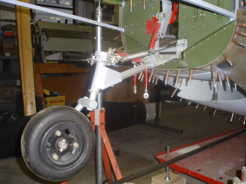

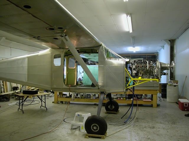

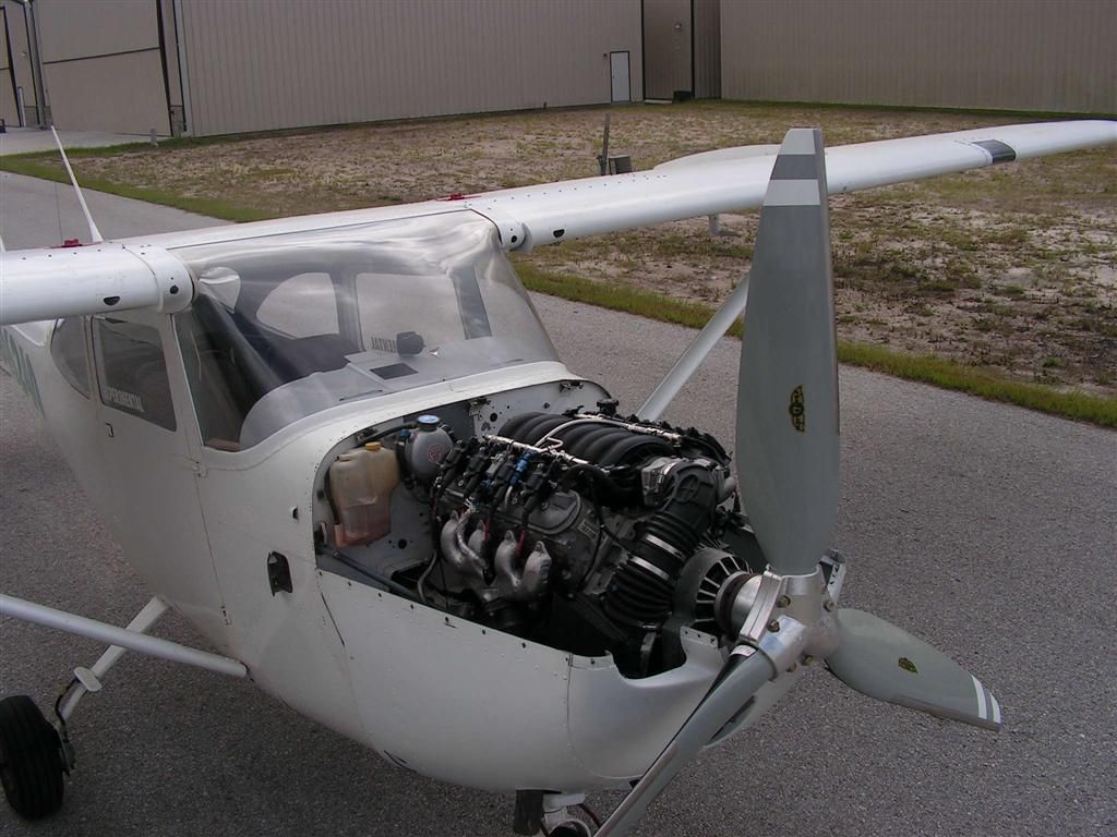

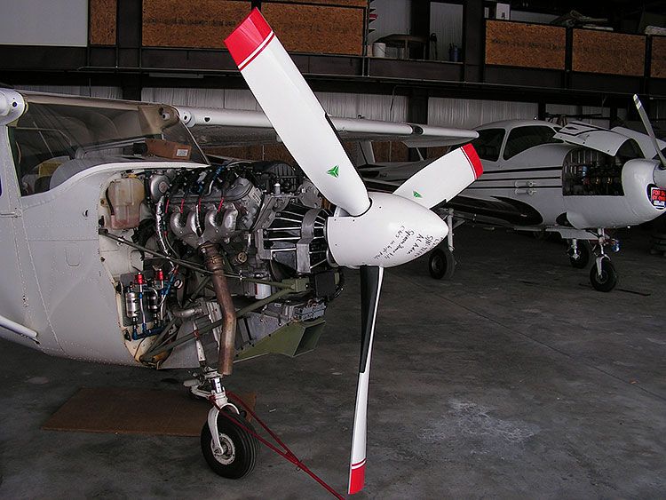

Заглянул случайно в один ангарчик.
Еще
    110,2 КБ · Просмотры: 143
    68,8 КБ · Просмотры: 136
    83,1 КБ · Просмотры: 129

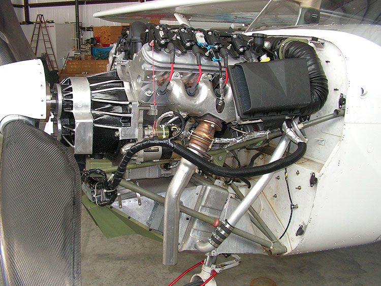

И еще пару
    91,5 КБ · Просмотры: 142
    87,1 КБ · Просмотры: 125

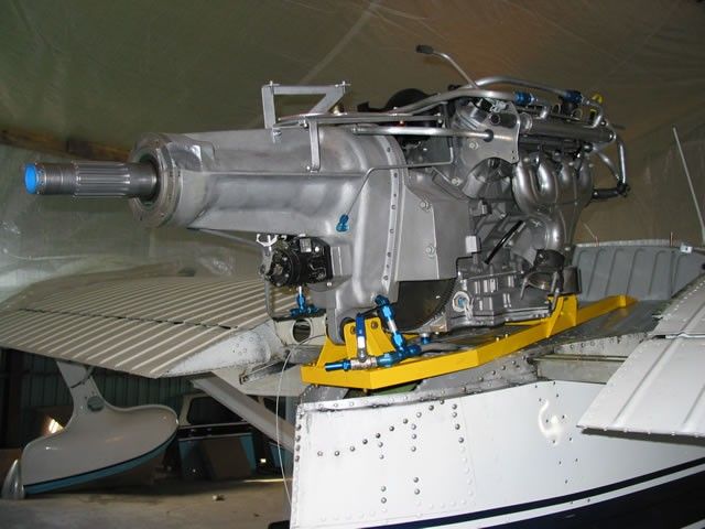

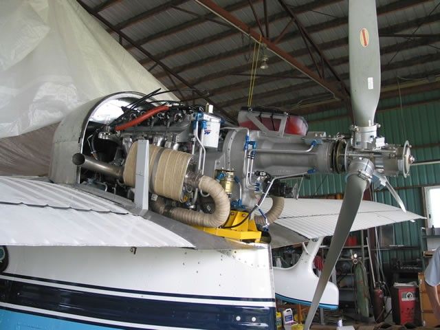

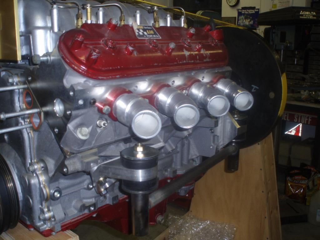

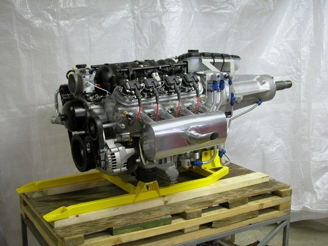

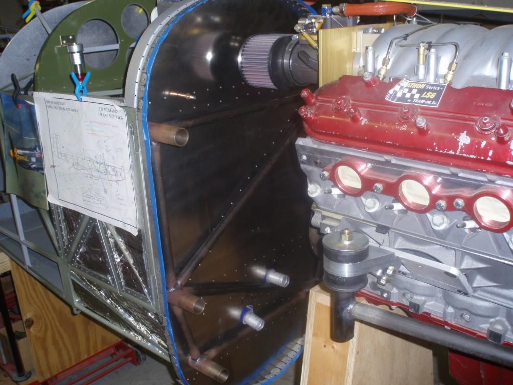

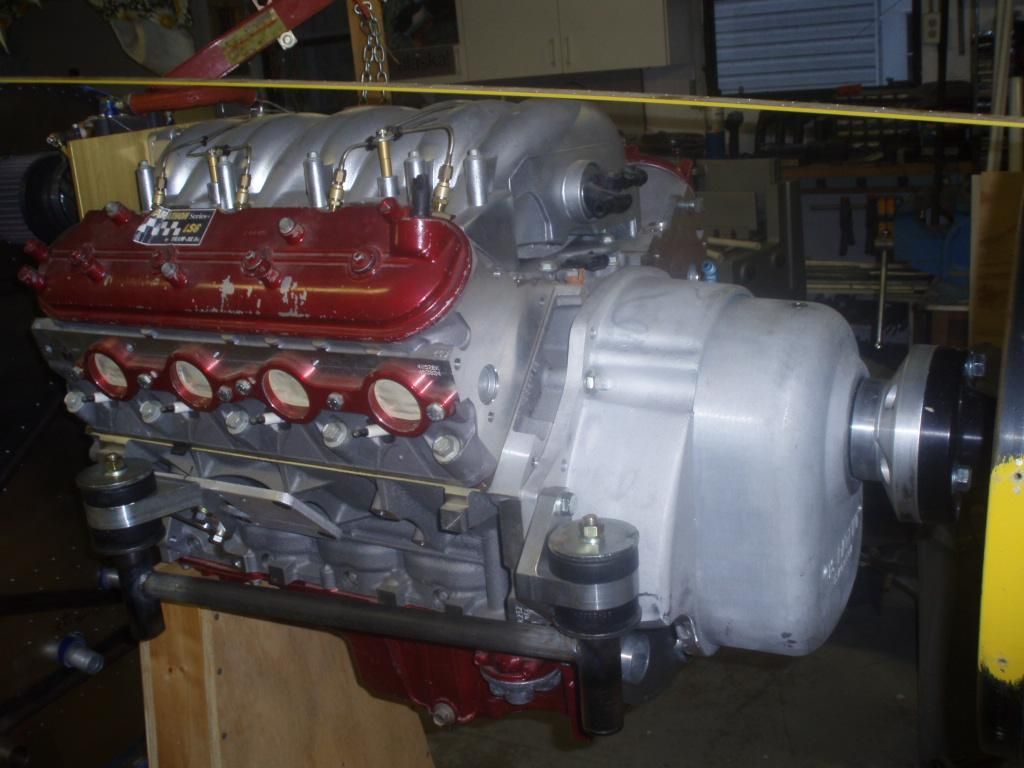

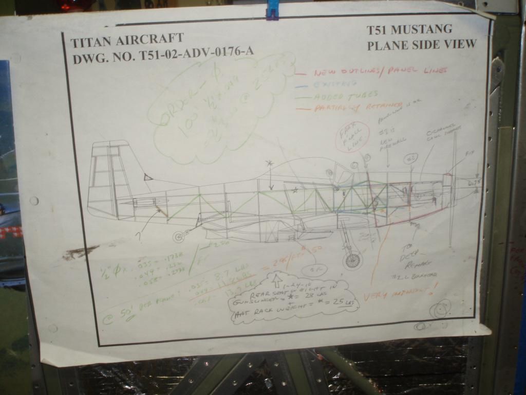

Открывать новую ветку не стал. Хотя "Американец"(Len Bechtold), не ведет свою ветку по строительству, уже известного "кит" набора, реплики самолета Р-51 "Mustang". Его и так все знают в мире строителей  "реплик" военных самолетов. Хотя он делает этот самолет для себя, но тесно работает с производителем(компания "Титан"), что-бы они вдальнейшем могли предлогать этот двигатель своим клиентам. Пока они используют  V образные шестерки.
Я просто хотел показать насколько этот двигатель приобретает популярность в авиаконверсиях.
Двигатель настолько удачный и надежный, что для переделки нужно только поменять стандартную(электронную) систему впрыска топлива, на авиационную(механическую) компании "Airflow Performance".
Поменять систему зажигания со стандартной(автомобильной) на упрощенную.
Эти двигатели уже летают на самолетах: "С-172",  "Velocity", "seabee".
Кому интересно, даю ссылки:
www.quietaviation.com
www.v8aircraft.com
www.airflowperformance.com

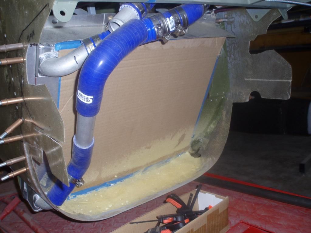

   Привет БЕН ... но я не вижу радиаторов ... охлаждать такой мотор надо эффективно ...
Валера,
На "Цессне" он снизу(толстый) фото QA17jpg, на "Seabee" думаю в мотогондоле пере двигателем, на "Velocity" снизу двигателя(почти горизонтально). Bот видео: www.youtube.com/watch?v=8SpsHZJmw9c
На "Mустанге", как на оригенале, снизу фюзеляжа в канале:

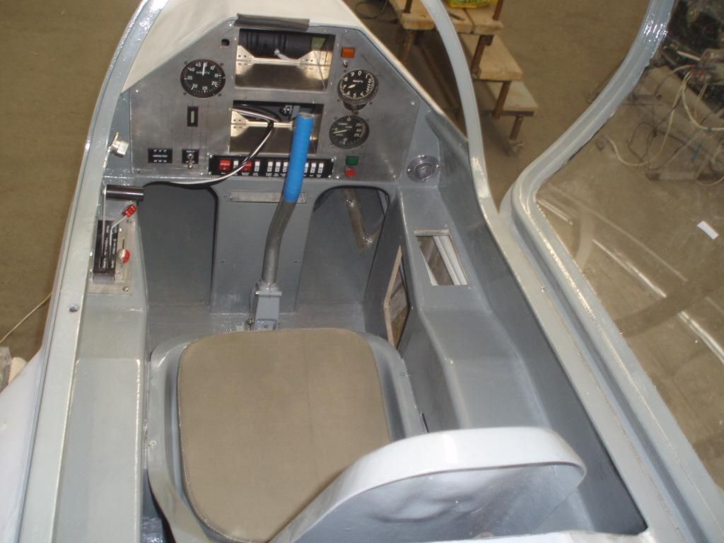

Извените за долгое молчание, был переезд на новое место.
Проект продвигается, хотя и медленно.

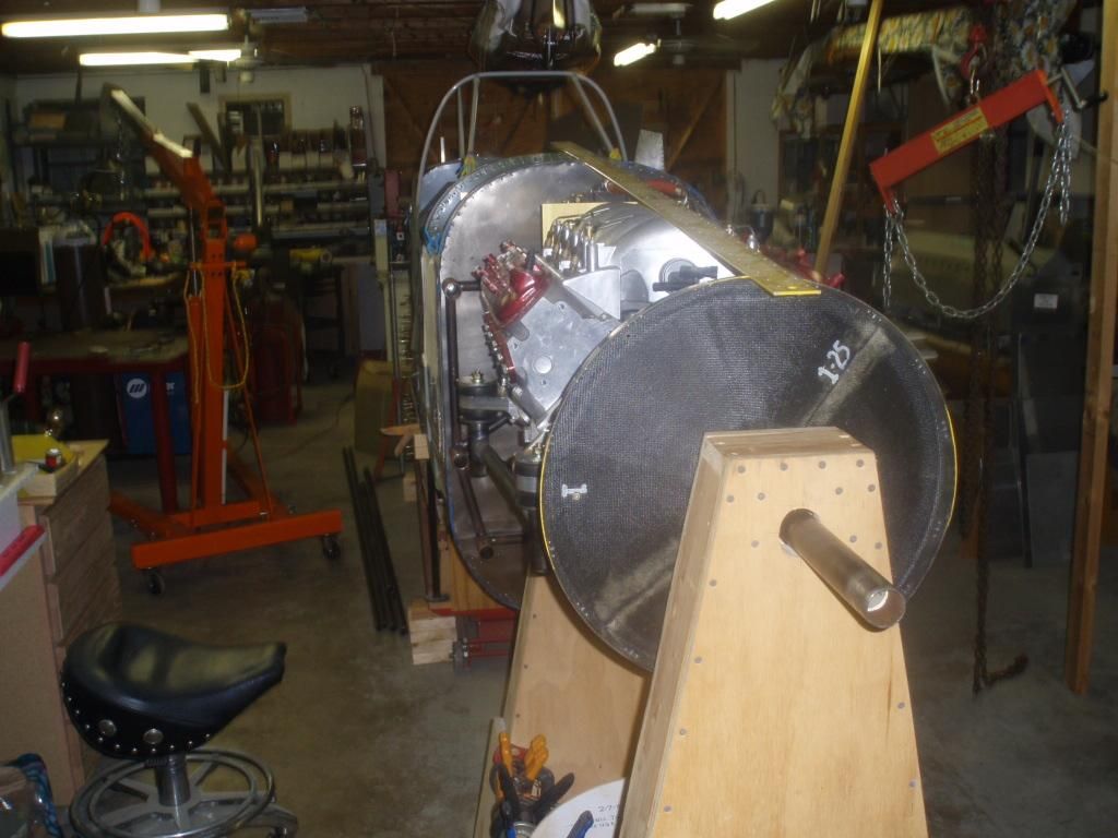

Собрали ВМУ и провели первые стендовые испытания. Достигли 280кг статической тяги на 4300 об/мин. По расчетам должны были получить 300+кг на 4500 об/мин, но случилась авария. Сорвало пыльники с карданных валов(одновременно) и повредило вентиляторы. Сейчас делаем новые вентиляторы.
Паралельно заканчиваем планер самолета.
Прилагаю несколько фотографий.

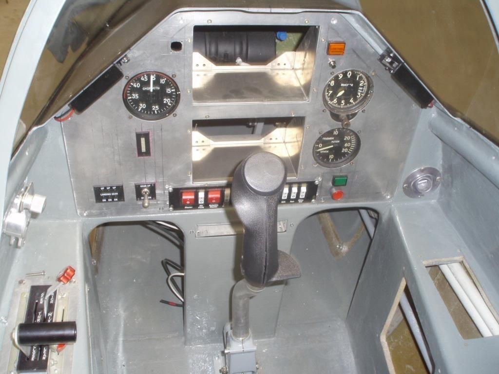

Передняя кабина(самолет будет одноместным во время испытаний. В задней кабине будет установлена спассистема)
