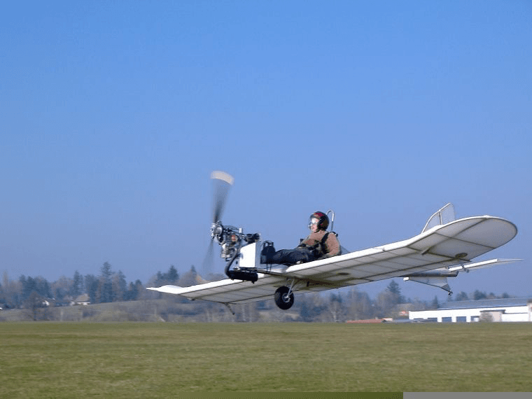

Где-то кто-то уже строил что-то подобное.
Это Марек Иванов,чех и его "Виера"
https://reaa.ru/threads/viera.21330/
но у него не было бреда про пилотаж,это именно то что нужно в качестве первой ступени самодельщику.
