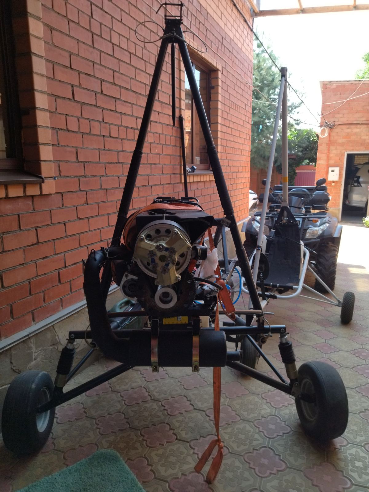

Есть мнение авторитетных товарищей, что смещение мотора на мотораме на 4 см в сторону вращения предупреждает возникновение таких ситуаций
Хорошо видно как телега тащит в сторону килевую и получается аэродинамическое управление по крену в сторону увеличения.
Причины могут быть разные. Универсальный метод - убирать тягу. Работает однако смещение килевой в сторону исправится далеко не сразу. Можно и не успеть до земли. Видится логичным возврат к крыльям с фиксированной (не плавающей) поперечиной и управление по крену интерцепторами как на жесткокрылах.
Просто когда переходили от фиксированной к плавающей поперечине и не предполагали что дельтапланы будут моторные и появится тяга. С тягой есть варианты когда система вместо помощи ведет себя не так как задумано.

Год назад столкнулся с крайне неприятным взлетом.
Что бы понять природу развития событий описываю их подробно.
1.Крыло налетало часов 100максимум и в идеальном состоянии.
2.Мотор 71 субару.Узел навески пилона на крыло на жигулевских резинках. Две пластины 30ХГСА 4мм.
3.С вечера навешенное крыло с тележкой стояло привязанное с правым полным креном.
4.утром было в росе,буквально слилась вода.Крыло протер.Взлетал через полчаса.9 утра
5.Взлет с узкой лесной дороги.Уже на разбеге повело аппарат вправо,достаточно интенсивно,довернул колесом влево,газ полный и вот тут,сразу после отрыва левый крен в гр.30. невидимая сила просто уперлась в трапецию.Я всем телом давил компенсировать,похоже,что я опередил эту силу еще в момент развития,на какие-то доли секунды мы застряли в этом противоборстве и вдруг в одно мгновение все исчезло.
6.Газ я не сбрасывал,точнее уже после выравнивания плавно убрал обороты,набрал метров 50.
Перелетел на аэродром блинчиком и в этот день не летал.
Какие выводы.
1.Уже на взлете был уход аппарата на земле,попросту тележка самопроизвольно уходила вправо.
Я компенсировал уход креном крыла,трапецию отдал несколько раньше,газ добавил до максимального.
Именно в момент отрыва на высоте метров 15 с набором около 4метров/сек. и произошел резкий крен,который я мгновенно стал парировать еще на уровне мышечной памяти.Усилие несколько секунд было похоже на противостояние.,повторюсь-я буквально тянул трапецию в противоположную сторону и предполагаю,что сбрось газ в этот момент-крыло свалилось бы
Ситуация стала развиваться в следствии большого угла и крена,впрочем это факторы. Ко всему мокрое крыло ночь простояло с правым креном.

Надо вспомнить для чего внедряли плавающую поперечину и как она работает. По большому счету даже тяга не единственная причина проблемы.
Суть в том что смещение килевой должно приводить к асимметрии купольности и аэродинамически помогать крену и повышать управляемость. Так задумано. Но в некоторых случаях эта помощь оказывается чрезмерной. Правильный разворот делается с отдачей трапеции от себя и тогда скольжение внутрь виража если и есть то небольшое. Крен соответствует радиусу виража и скорости. Разворот координированный. Вектор действующей перегрузки примерно перпендикулярен крылу. Килевая смещается не сильно. Однако если допустить большое скольжение то все меняется. Все что подвешено под крылом начинает давить вниз и смещать килевую задним концом туда же вниз. От этого купольность на полукрыльях становится сильно разной верхняя консоль натягивается нижняя ослабляется и это способствует дальнейшему развитию крена а крен развитию скольжения. Причем попытки пилота выправит крен дачей трапеции против крена только сильнее смещают килевую в сторону крена. И выхода из этой ситуации уже нет даже если сбросить тягу.
Поэтому не надо допускать больших кренов со скольжениями (без отдачи трапеции от себя) равно как и скольжения без крена по причине асимметрии тяги. А если хочется крутых выражей делать их координировано и никаких кирдыков не будет. Либо делать шаг назад и убирать плавающую поперечину из конструкции крыла.

Всё так, но шагать назад поздно уже. Да и неинтересно. Тем более, что проблема достаточно изучена и все технические меры противодействия отработаны и тут разжёваны. Лечение ассиметрии тяги показано даже на видео. Стабилизирующие кили - давно понятная и необходимая опция для скоростных аппаратов. Вполне достаточные технические меры. Проблема не решена в другом аспекте. А именно - слабая подготовка новых юзеров, и недостатосное внимание некоторых производителей техники к проблеме.
Они недооценивают опасность вышеизложенной причины, не принимают соответствующих технических мер.
