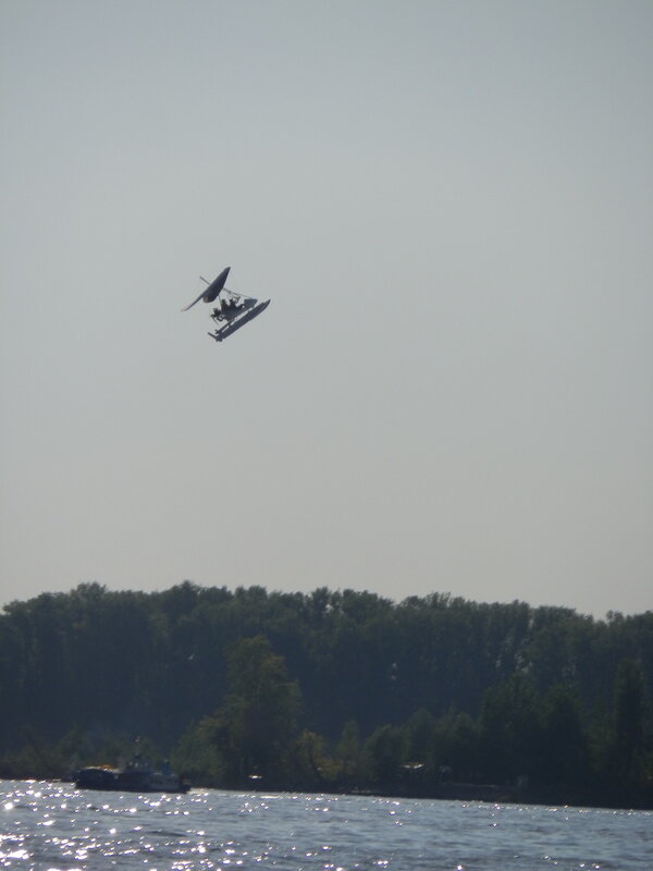

Картина очень похожа на разрушение болта подвески.
Маловероятное событие. Там диаметры и толщины с диким запасом. Если только неправильная сборка.
Хотя скорее перерубит боковой трос. Посмотрите внимательно узел подвески (не расцепился ли) и боковые троса.
Там, если я правильно понимаю боковых троссов нет.
Могло просто перерубить задние троса если до этого не двигали триммер а тут в полете двинули. Проверяли ли положение тросов относительно винта при полностью данном вперед триммере и ручке на себя?
Очень похоже.  Есть такой момент на данной технике. Если не в курсе попасть можно запросто.
Вот для меня лично не понятно другое. Зачем человеку такой болид, если он не знает что такое триммер. И как надо быть уверенным в себе и технике, чтобы с пассажиром отрабатывать срывные режимы на новой технике.

@aeroerik Все лопасти  винта нашли? На полосе не было посторонних предметов, что попали в винт во время взлета, возможно даже в один из предыдущих полетов?
Полосу я в этот же день прошел полностью туда и обратно, посторонних предметов не увидел, полоса чистая и ровная. Все обломки винта были собраны винт разрушался в воздухе.
Шлем у пассажира был парапланеристский, но он был без ремешка и валялся метрах в пятидесяти от места падения.
Перед первым полетом когда ребята одевали шлемы, я держал ручку прижатой к пилону чтобы им было удобно садиться, специально посмотрел на расстояние от кончиков лопастей до кончика килевой трубы, мне показалось расстояние очень большое - пол метра или немного больше.

  Анализируя рассказы очевидцев, можно предположить, что Александр впервые взялся за управление. Новичок обычно выполняет эволюции с "перерегулировкой" секунд в 5 - 15. Но в данной ситуации, похоже, пилотировал Дмитрий. Он пытался продолжить полёт на неисправном аппарате, отрабатывая крен и тангаж, помогал изменением тяги винта. Последняя фаза полёта непонятна: то ли кувырок, то ли, как предположил Василий, складывание консолей. И в том и в другом случае удар об землю не должен быть почти горизонтальный. Был бы признателен Aeroerik'у, ели бы он сфотографировал длину следа в районе падения. А также верхнюю часть вертикального пилона с болтом подцепки крыла. Если болт не выпал в полёте, то он остался на месте, либо его раскрутили на земле перед переноской обломков. Обычно раскрученный болт ставят на место, либо накручивают гайку на него.
  Если бы были фотографии "кубика" на килевой трубе крыла и отломанных ушек триммера на конструкции аппарата, можно было бы строить предположения: максимально втянутый шток - это минимальная (или максимальная) балансировочная скорость. Хотя втянуть шток пилот мог уже после поломки в воздухе.
  Aeroerik, Вы пишете, что законцовка винта оказалась в 80-ти метрах справа. Если аппарат имеет шестерёнчатый редуктор, то законцовка винта вполне могла улететь вправо на 80 метров при ударе об землю.
   На фото, опубликованном на сайте Lifenews, левая консоль крыла от килевой до бокового узла - довольно целая. Целая обшивка без пробоин, целые, негнутые латы. Если воздушный винт достаёт до крыла, он обычно рубит заднюю кромку и кончики лат.

Приезжали самарские ребята из ассоциации СЛА, подробно осматривали каркас и купол, оба дельта и мотодельтапланеристы еще из советских времен, то есть опыта не занимать. Они разговаривали и опрашивали еще двух свидетелей которые видели падение, в общем сложив всю информацию от очевидцев, характер повреждений и состяние узлов каркаса и купола, получается, что наиболее вероятная причина происшествия это все таки преднамеренный ввод в срывной режим, кувырок вперед и разрушение крыла в воздухе отрицательной перегрузкой.
Центральный узел на килевой трубе сохранился полностью, он не нарушен ни на срез болтов, ни на скручивание, ограничители хода все на месте. По характеру слома пластин носового узла можно сказать, что была большая отрицательная перегрузка и консоли с куполом сложились "на аппарат", видимо после этого задние троса и попали под винт.
Ребята которые знали Дмитрия характеризуют его как смелого и рискованного пилота (такое то же есть и я объективно это должен сюда написать). Два года назад у него было разрушение центрального узла (от скручивания) и аварийная посадка на поплавках на воду, телега осталась висеть на страховочном тросике, в том полете он был один. Инструкторского допуска официально у него не было, пилотского то же хотя сказали что он отучился несколько лет назад.
Вот такая версия, в принципе в основном я с этим согласен, но все равно лично у меня червь какой то есть. Ощущение что какие тобстоятельства не учтены. Да и зачем пилоту в двух полетах из трех по нескольку раз выводить крыло на срыв...
К третьему полету с утра уже прошло достаточное время и появилась термичка, это возможно то же сыграло роль и последний срыв был несимметричный с левым креном.

Сознательный ввод в срыв на минимальной высоте маловероятен.
Тем более это не согласуется с тем, что говорили свидетели (быстро развернулись и хотели сесть).
Что же - очередная таинственная авария с этой моделью дельталета и крыла.
Тогда дело за патологоанатомом: дожен быть поперечный синяк на грудине.
