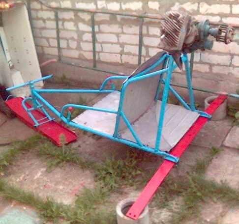

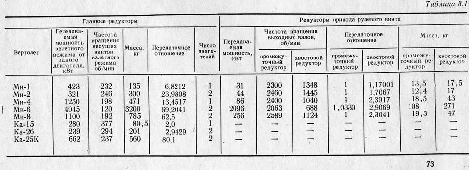

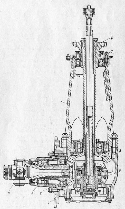

есть рулевой винт от ми-2 (редуктор втулка лопасти) есть желание построить аэросани. подскажите как расчитать вес саней и мощность двигателя при диаметре винта 2,7 метра? кстати я смогу с него построить мини вертолет?хотя бы оторваться от земли? очень хочется в небо хоть нзенько
:craZy :craZy :craZy
   Могу показать только своё  ,,ваяние,, и всё..... 😉
    24,8 КБ · Просмотры: 283

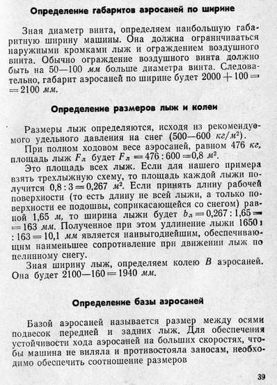

Есть очень толковая старая книжечка, библиотека пионера из серии знай и умей:
И.Н. Ювенальев
Юнным конструкторам аэросаней.
Не обращайте внимание что это детская книга, все очень хорошо и толково там описано, жаль таких книг щас не выпускают.
У меня такая в бумажном виде есть, найду в электронке, выложу.
Для таково винта двигатель лошадок 200 если не больше 😉
Лучше продай его и купи или сделай максимум 2 м ну и двигатель лошадок 100 😉

Механические передачи вертолетов.
Машиностроение 1983.
    56,2 КБ · Просмотры: 226
    62,6 КБ · Просмотры: 231
спасибо алекс за таблицу я смотрю корпуса саней у всех легкие ,а если взять фюзеляж от жигулей ваз 2102?или это из области фантастики?

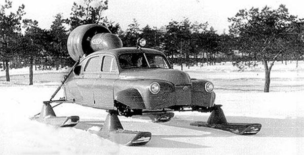

Есть хорошая идея! Взять кузов =Оки=выбросить лишнее, поставить
на лыжи,двигательVW-T2,могу продать полностью СУ,немного
доработок и получаются аэросани закрытого типа.
Самый лучший вариант!

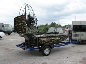

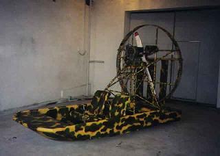

Свои 0,5 коп.:
http://airboat.ru/content/view/74/155/
http://www.lodkasar.ru/info/article6.html
http://www.aero.kiev.ua/PRODUCT.php
http://forum.motolodka.ru/read.php?f=1&i=153915&t=153915
http://airboat.ru/content/view/41/111/
http://www.gir1955.narod.ru/rassk9.html

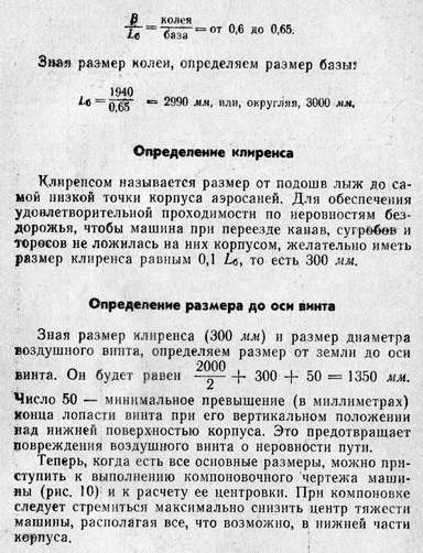

расстояние между правой и левой лыжей должно ровняться диаметру винта? или может меньше? 🙂
Меньше можно 🙂 Где то в середине 70 годов в М К и про меня с учителем писал, аж три номера подряд. У нас были аэросани трех и четырех лыжные с двигателем на основе тракторного пускача. Хорошие были года 🙁
