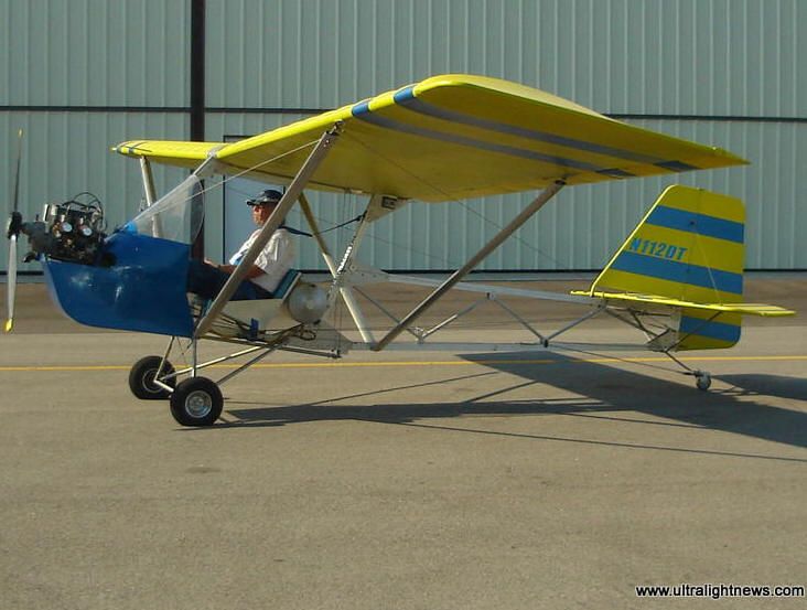

Наткнулся в интернетах на этот самолет
Он одноместный, до 115кг
Фюзеляж состоит из квадратных и прямоугольных труб, что просто в изготовлении
Создатель утверждает что требуется от 150 до 250 часов на сборку этого самолета
Чертежи самолета стоят 20 баксов, уже купил и посмотрел.
Реально ли в России купить прямоугольную трубу 25 на 50 и 50 на 50 из материала, аналогичного 6061 t6?

У меня тоже есть Эти чертежи купленные, раньше хотел строить, но по материалам были проблемы... Рекомендую просто начать из того, что есть на строй рынках... металлобазах брать - иначе надолго застряните, если вообще закончите проект. Я  начал другой  делать из того что нахожу... (по материалам) не гонитесь за этими 6061. И тут надо чем-то пилить эти накладки.... Чпу наверное нет... инструмент подходящий нужен - там много этих толстых накладок.
Вообще я скажу так не правильно - делать НЕ из аналогов (по марке сплава), но реальность другая штука...

В чертежах от 2016 года (есть на форуме) написано, что квадратную трубу на фюз можно заменить на 6063 (наш аналог АД31), остальное делайте из дюраля. Я так делаю.
