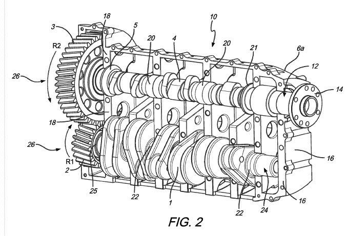

При правильном расположении цилиндров редуктор на распредвале вполне рабочий.
Есть подробная динамическая математическая модель.
Ну а тупые конструкторы почему-то всегда делают передаточное число дробным и желательно иметь ещё два знака после запятой. Математическая модель просто модель и она много чего не учитывает.
Наверное, повторюсь, но по крайней мере авиадвигатель от Роллс Ройс Бристоль-Пегас имел редуктор с передаточным 1 : 2. Выпущено было 32 000 шт.
Значит все таки не все тупые!
Вы на ресурс такого двигателя посмотрите. Если вас устраивает ресурс в пределах 2-х....3-х сотен моточасов, делайте на здоровье. Если нужен ресурс, как сейчас требуют, в районе 2000 моточасов, вот тут и появляются проблемы. Ну и потом, вы делаете двигатель для себя, можете применять любые конструктивные решения которые вам нравятся. Испытывать ведь будите сами. Самоделкины тем и отличаются от серийщиков что над ними не висит нормативная документация. Как пример, можете для себя любимого построить большущую лодку к вам не будет приколёбываться Регистр. А теперь попробуйте построить такую же лодку на заводе, узнаете что такое Правила Регистра.
Пишут, что с коромыслами в ГРМ были проблемы. А редуктор тут причем?

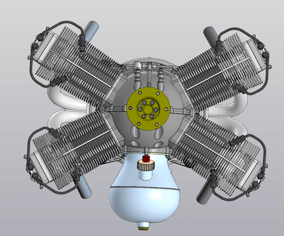

Поэтому обсуждаем всякую ерунду. Ваш, к примеру, вариант креста с первой страницы данной темы тоже далеко не айс. Имел бы он 90 град. между цилиндрами все было бы ок. А так, трусить его будет к бабкам не ходи. Может двигатель и имел бы какой-то ресурс, только вот самолет с ним уже вряд ли.
Если двигатель не уравновешивать его и при угле развала в 90 градусов будет колбасить. Был у меня вариант и в 90 градусов, вот только стал мешать "любоваться передней полусферой" некоторым. Тут как в восточной шуточной песне про старика, мальчика и осла. Более точно как про сварливую свекровь которая говорила: "Не знаю как но всё равно не так". Ну и потом, летают ведь самоделки с 2-х цилиндровыми V-образниками, а тут спарка таких двигателей, углы между цилиндрами у них могут быть от 45 до 90 градусов. Так что доводы ваши не убедительны. И 4-х цилиндровый оппозит, не говоря уже о 2-х цилиндровом будет трусить как в лихоманке если откажет один цилиндр.
