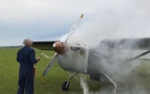

Проект закончен.
В рамках центровки и габаритов капота безопасно скомпоновать субаровский турбовый мотор невозможно.
Гофра перед турбиной прогорела - прожгло трубку с маслом и тосолом.
Соболезную, столько труда потрачено... На самом деле - турбины и вообще лишние коммуникации на пилотажнике, да и на любом самолёте - вред! Сам испытал похожую ситуёвину...
Сочувствую. От волнения даже запах горелого масла почуял и вспомнил, как угорел от печки. Да, надо подумать, стоит ли продолжать Я-3 под Субару.
