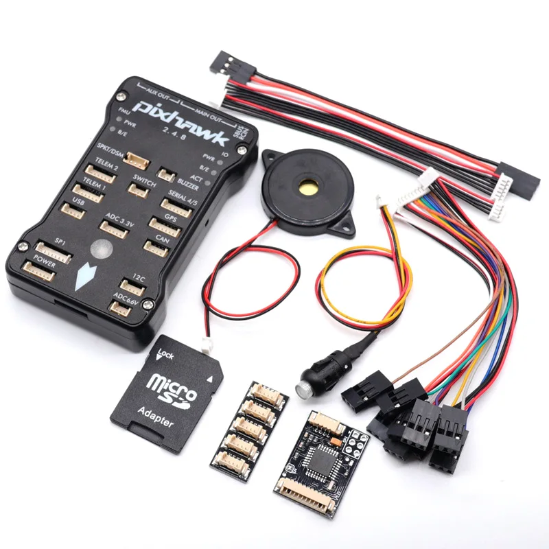

вообще–то ArduPilot совершенно бесплатный, нужно купить очень
надежный PX4, прошить, и будет готовый автопилот.
он идет в комплекте с Mission Planner, который можно выводить на планшет в полете и лететь со свободными руками.
