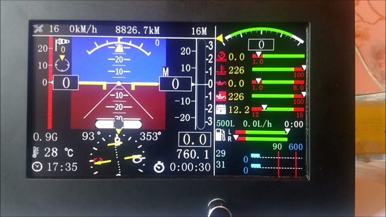

Привет всем, особенно автору! Идея эта витает давно и у всех, готовые решения есть, но ценник у них заведомо не мелкий. Ардупайлот- неплохой вариант, кмк.
Сам делал автопилот, где-то даже валяется. Ардуинка, гироскоп и GPS c блютузом. По замыслу должен был управляться с мобилки. Но! Полез в дебри математики и всё. На углах эйлера это НЕ РАБОТАЕТ или работает только в понятном пространственном положении, где нужно только чуть "подровняться". Из всяких хитрожопых положений- это только кватернионы или что-то такое. Я сам не осилил, точнее даже не стал разбираться.
Посему вижу два пути:
1. Если чисто лететь по прямой и слегка корректировать (например не более 15 градусов углы) - норм и на углах эйлера, да и даже просто по пространственному положению. Но куча проблем обеспечена, особенно с медленными процами и не точными датчиками .
2. Кватернионы. Самому математику написать тут не очень просто.
Ни тот, ни другой меня не устраивает, поэтому я думал-думал-думал и нашёл ещё ТРИ пути:
1. У меня есть приборчик от Славы из Таганрога, где авигоризонт, высотомеры и навигация. Он сделан с грамотной математикой. Нужно просто попросить у Славы, чтобы он сделал интерфейс для вывода пространственного положения наружу. Заодно и маршрут можно вывести и т.п. Скорости, высоты и все датчики для него уже есть (работает с ПВД-6). Остаётся только ардуинка для сравнения и сервомашинки.
2. Купить на алишке мозги от беспилотника авиационного типа. Вроде они даже с машинками бывают 🙂 Собственно- это уже тупо готовый вариант.
3. Убрать нахрен эту математику и переосмыслить первые гидравлические автопилоты. Да, они там давлением масла автопилотировали и довольно топорно, но можно взять за основу сам "сенсор" и уже на него навесить какой-нибудь электроники.
И, кстати, машинки для автопилота- это тот ещё вопрос. Сервоприводы не очень-то подходят. Это нужно что-то шаговое, безредукторное, чтобы можно было руками пересилить и не сломать.

Тут есть проблема. Все эти пластиковые редукторы работают, как правило, только в одну сторону. В обратную сторону (в качестве мультиплексоров) они тоже работают, но увы- недолго. То есть если вы захотите их пересилить руками, то они быстро сломаются. А то, ещё, чего доброго, заклинят.
Поэтому лучше всего использовать безредукторные моторы достаточной мощности. В принципе- с тросами управления справится далеко на самый большой шаговый моторчик. И тут вопрос- как передать момент на трос? А ещё- как передать момент на качалки. Вот у меня, например, ими управляет система тяг.
Это если машинки встроены напрямую в систему управления. Такие есть - https://aliexpress.ru/item/1005006477096112.html, и куча проектов на базе и шаговиков и обычных электромоторов с энкодером (и коллекторные и безколлекторные годятся). А если сервоприводы будут стоять в системе триммирования, то подходят и обычные сервомашинки, их вполне достаточно и автопилот рулит самолётом без проблем, если что их легко пересилить. Один знакомый форумчанин так несколько лет уже летает маршруты. Правда жаловался что часто выходят из строя и руки потом устают пересиливать всю дорогу.
Проблема в том, что каждая такая машинка заведомо дороже 1500 рублей. Для части- надо тросы переделывать. Что тоже + дофига к стоимости.
Да и тросы- это пол беды. Что делать с тягами?
iLevil пендосов организовал АП тримерами на модельных машинках
Я делал так же на Cormorano: pixhawk+ardupilot и модельные сервомоторы на триммерах по крену и РВ. Испытывал, самолёт успешно удерживал горизонт самостоятельно. Но - пришлось продать, и он так и остался с сервами в элеронах - новому хозяину это не интересно.
