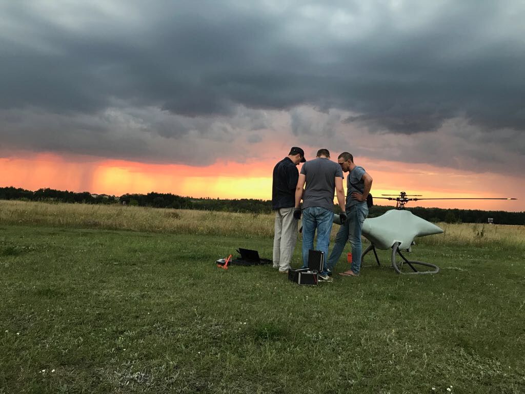

Приветствую всех.
Предлагаю к обсуждению вертолёт, спроектированный и построенный нами в прошлом году.
Диаметр НВ 3.4 метра
Мотор 20л.с.
Вес полезной нагрузки 40кг.
Сухой вес 44 кг.
Видео здесь https://youtu.be/zjUiVbKi-7w

Интересно, имеется ли дублирование сервоприводов (рул. машинок, актуаторов), и как оно выполнено? Что происходит при отказе сервопривода?

Интересно- а почему отказались от хвостового оперения для стабилизации в горизонтальном полете? На видео аппарат здорово "качает", тем более с таким длинным дестабилизирующим носом ? 🙁
1. По нагрузке на ротор и тяговооружёности:
Вы забыли про топливо.
Там его от 15 до 25 кг.
Т.е. не 84, -а 99 или 109 кг.
2. По хвосту:
Да. Этот верт -первая версия машины такого класса.
От детских болезней никуда не денешься.
С хвостом была проблема. Дело в том, что связка «гироскоп-серва» на таком вертолёте работает не так, как обычные сервы на общем и циклике.
Поэтому у производителей есть отдельные линейки именно хвостовых серв.
Но нужного нам размера (усилия) в этих линейках нет.
Проблема была ожидаема, и она уже решена на той машине, с которой мы работаем сейчас.
Сейчас хвост великолепный и чёткий.
3. По ресурсу.
Верт состоит не только из серв, и выйти из строя могут не только они.
Сейчас мы занимаемся в том числе и наработкой на ресурс.
В этом направлении у нас задача добиться ресурса в 2 000 часов до планового ТО.
После 2 000 л.ч. производится замена двигателя, серв, ремней, подшипников и пр. Одна из частей этой задачи -уложиться в 1/5 стоимости вертолёта.
