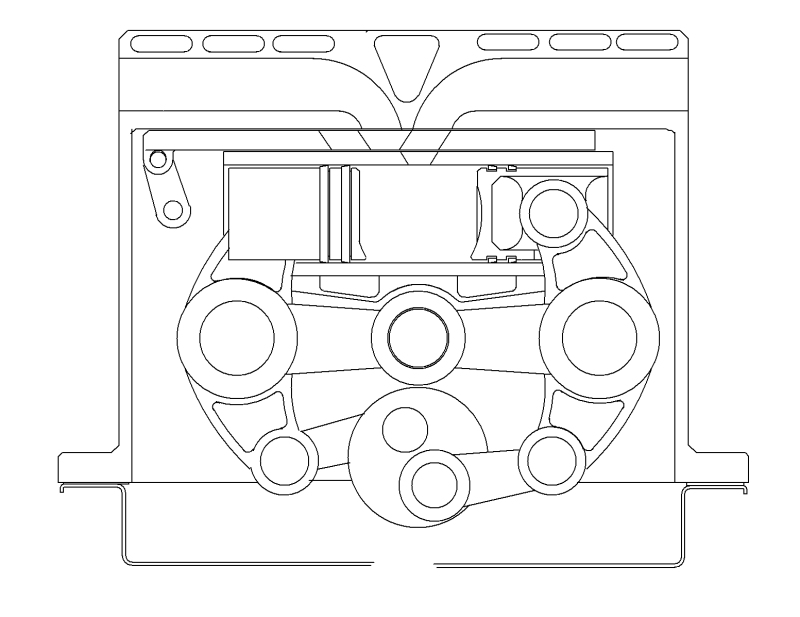

Вот я сидел сейчас и думал....пока надумал для АГК вот это(на картинке) = пусть сам дорисовывает(мне пора уезжать по делам, заказ надо принять).
    37,2 КБ · Просмотры: 110
Вот я сидел сейчас и думал....пока надумалКоленвал и опору надо поменять местами,плохо думал !
Это задача уже не для Брига и не для компьютера.
Это только для карандаша... ;D ;D ;D

Для общего пониманияНе понятно откуда набрался такой вес. Смотрится как легковесная конструкция. Если до 60 кг скинуть вес, то будет супермотор!
Лично мне как то легковесной не смотрится. 🙁
Может конечно, я к БСМ привык.. ;D
Балансирный мотор АГК и наш ДНБ - 4 по размерности очень близки - 82 х 73 и 76 х 76. Оба - четверки, 4 такта.
Точных размеров ДНБ - 4 не помню, но очень близко друг к другу..
Масса у нас так же получилась под 100 кг (данные ТМЗ). Но тут надо сказать, что технология литья была в землю и все мои старания по блоку цилиндров (в смысле его облегчения) пошли прахом. Технологи все порезали. Поэтому получился такой вес.
Это вдвое увеличит ход поршня, но увеличит и амплитуду колебания шатунов.
Прости , я тебе напоминаю прописные истины, нежели загладить тот бред, который ты произносишь, вызывая смех публики.
Напрасно Вы ассоциируете именно себя с публикой. Уверяю Вас картина несколько отличается от того что Вы себе представляете.
Так ведь и амплитуда уменьшается вдвое, при сохранении хода поршня,правда нагрузка на шатуны (коленвала)однако тоже удваивается!  :-?
Вариант с "плавающим" балансиром мне попадался в литературе. Вариант интересный, есть смысл прочертить годограф. Теперь о причинах выбранной мною компоновки. Рабочий процесс для ДВС всегда находится на 1 месте, газообмен на втором, механика уже на третьем.  Мне хотелось реализовать процесс отработанный в ХПИ, это плёночно-вихревое смесеобразование при непосредственном впрыске топлива. Процесс может быть как при искровом зажигании так и самовоспламенении топлива. Исходя из этого выбрана камера сгорания такой формы, она обеспечивает образование 2-х встречно вращающихся вихрей, генерируемых надпоршневыми вытеснителями. Естественно, схема не оптимальна, нужно прорабатывать разные варианты камер, компоновки механизма преобразования движения, заниматься газообменом и т.д. и т.п. По своей сути это эскизная проработка только в виде 3-D модели. Андрей, начинай изучать CADвские программы. Начни с Компаса. Прорисовка того же годографа там в разы быстрее. За 10 минут неспешной работы, с бесцельным шараханьем по квартире, мне удалось снизить вес модели на 7 кг, просто за счёт изменения материала в наименее нагруженных корпусных деталях. Перевёл их с силумина на МЛ-5, что для авиамотора обычный материал. А теперь попробуй, точно, при карандаше, посчитать объём и вес деталей. Я понимаю почему тебе не нравится работать на компьютере. Ты сам писал что начинал работать в АКАДЕ. Я тоже начинал с 14 АКАДА, это было давно и ужасно. АКАД, полный отстой, подходит только для строителей. Потом занялся Солидом, по сравнению с АКАДОМ это земля и небо. На работе установили лицензионный Компас, после Солида первое время плевался, затем привык. Сейчас пользуюсь обеими программами, по мере надобности. Что-то лучше получается в одной, что-то в другой. Найди человека который тебе сможет объяснить и показать для начала. Солид осваивал практически сам, естественно помощь оказывали друзья, больше приходилось использовать "метод тыка". Прикупил учебники по программам, так что нет ничего не возможного. Когда освоишь, сам поймёшь на сколько легче стало работать. Я свой кульман давно подарил студентам.
Андрей, вес ДНБ-4 явно занижен.
Владимир Илларионович, он реален.... :-/
В отличии от проекта, сделанный двигатель реален - проект нет. Даже если там правильно посчитаны массы... ;D
Кстати, вес ДНБ - 4 был ДО 100 кг.
Балансирный мотор АГК и наш ДНБ - 4 по размерности очень близки - 82 х 73 и 76 х 76. Оба - четверки, 4 такта.Оба четверки?
И оба с двухпоршневым рабочим процессом!
И это самое интересное.
Для чего Алексей завязал два поршня одной вспышкой?
Этого требует схема ПДП, да еще в четырехтактном варианте.
Следовательно, равномерность распределения крутящего момента здесь хуже чем в любом другом четырехцилиндром четырехтактном двигателе без ПДП.
Поэтому мне странно читать у автора о хорошей динамике такого двигателя.
Но она такая же как в ДНБ - 4 и  Каспии 65.
Теперь о том, что мы получили, принеся такую жертву (ухудшив равномерность распределения Кр. момента).
Мы получили большую степень сжатия, качественное регулирование мощности, отсутствие дроссельной заслонки и др.
Рабочий процесс, примененный Алексеем, может применятся не только в ПДП. Поэтому ПДП жертва на мой взгляд неоправданная - динамика балансирного двигателя с ПДП может быть хуже обычного аналога.
Когда мы проектировали свои БСМоторы, то разумеется учитывали благотворное влияние мгновенной скорости балансира на равномерность распределения их  Кр. момента.
Но в проекте балансирного двигателя Алексея, такой благодати нет.
А вот вес комплектов деталей силового механизма будет явно больше, чем у аналога.
Прошу не считать мои соображения придирками..... ;D
