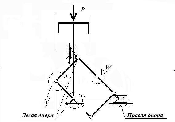

Ну, и наконец (см. рис.), так выглядит опора Ворогушина в сечении. Вопрос, разве на сгибаемую во все стороны систему рычагов можно опираться ? Не иначе, как новое слово в двигателестроении. Напоминает скорее, подвеску автомобиля, но никак не опору.

... разве на сгибаемую во все стороны систему рычагов можно опираться ?
А это вообще не профессионально.
Не не професситонально, а бездарно, но только со стороны автора. Что касается приведения в качестве доказательства моих выводов по рисункам. Я то ими пользуюсь для разъяснения гражданам (но не вам), а вы вообще не владеете, не умеете объяснять цифрами, графиками, схемами, анимациями... ничем...  только эмоцииями и упрямством. Разве нормальный человек может говоить об опоре, которая опирается на систему шарниров !!! это же бред, что еще нужно доказывать, что вы идиот от науки, пропогандируете тупиковое направление, прикрываясь допропорядочностью, мило улыбаясь, подсовываете фальшивые купюры.

Вы же хотите понять как работают серьги, а я хочу понять как  !!! система сгибаемых рычагов и шарниров может являться опорой + являться системой синхронизации + транспортировать "крутящий момент" + воспринимать все реактивные моменты !!! такого еще не было в практике мирового машиностроения. Просто хочу первым убедиться в доказательной базе и гениальности будущего нобелевского лауреата.
Убеждаться? А причём тут переход на личности? Да и в прктике много чего было, что не вошло в практику и м.б. мы этого не знаем. Всё когда  нибудь "не было в практике мирового машиносроения"
Вы слишком усложяете. Всё просто: прямолинейное движение поршня переводится во вращение планетарного вала, затем через классическую муфту передаёт вращение на выходной вал. Синхронизация левой и правой опор не нужна из-за того, что нет скручивщего момента на опоре - на них действуют равные силы (или незначительно различающиеся). Функцию опор муфта выполняет, функцию синхронизации - нет, но она и не нужна в данной конструкции; уравновешивания я не вижу, но, как заметили грамотные товарищи, это "чисто технический вопрос", на рабоспособность схемы не влияющий.
