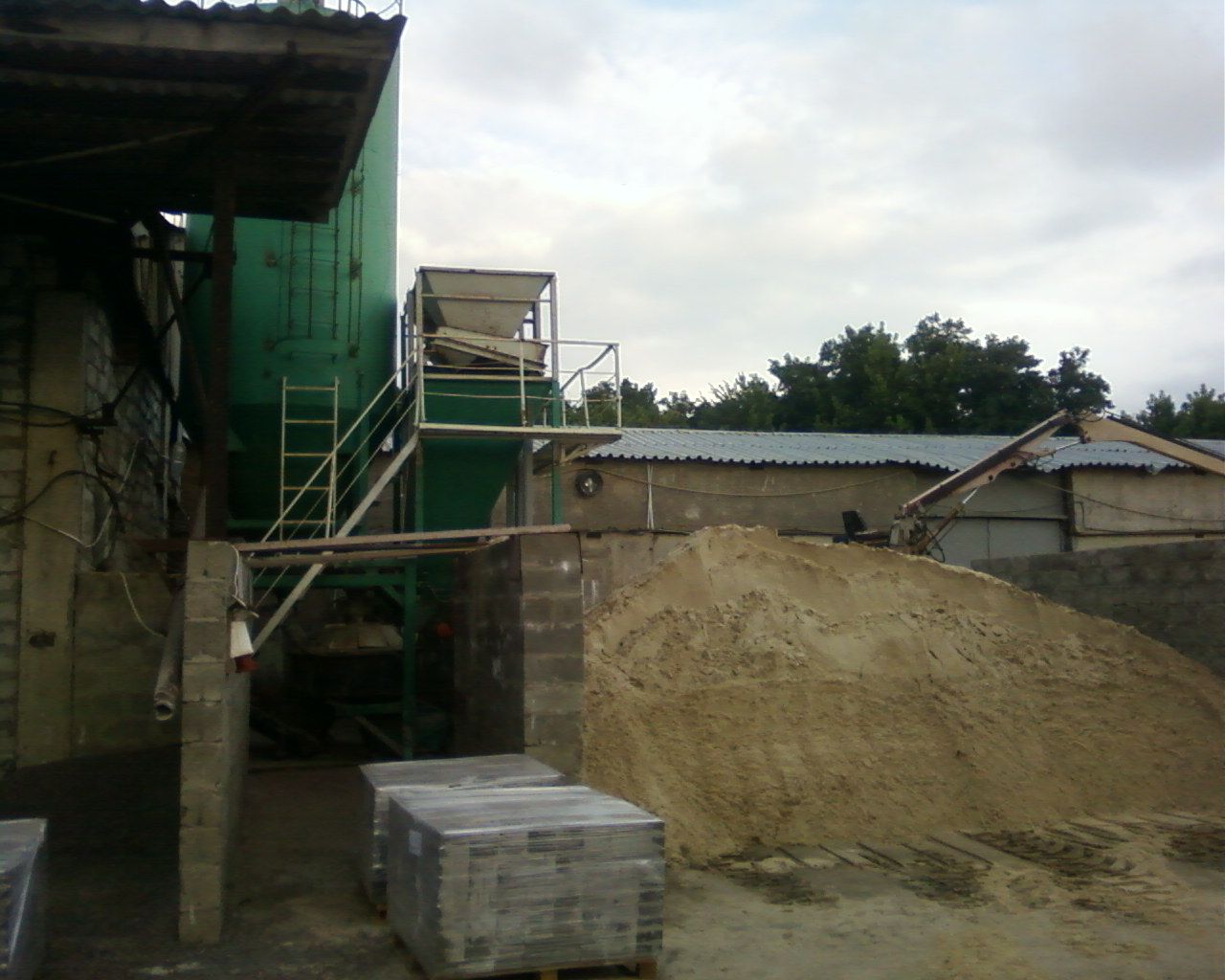

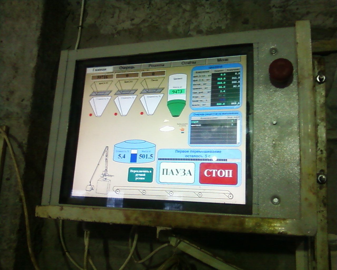

Завтра выложу фото сенсорного экрана управления бетонным узлом, которые мы делаем для производства тротуарной плитки. На нем циферки показывает сколько всыпалось цемента, сколько песка,  сколько была влажность сыпучих измеряет нашим микроволновым влагомером  и доливает нужное количество воды, дабы получить заданный процент влажности. А в это же время через интернет описывает из программы 1С со склада использованные продукты. И все полностью автоматически.

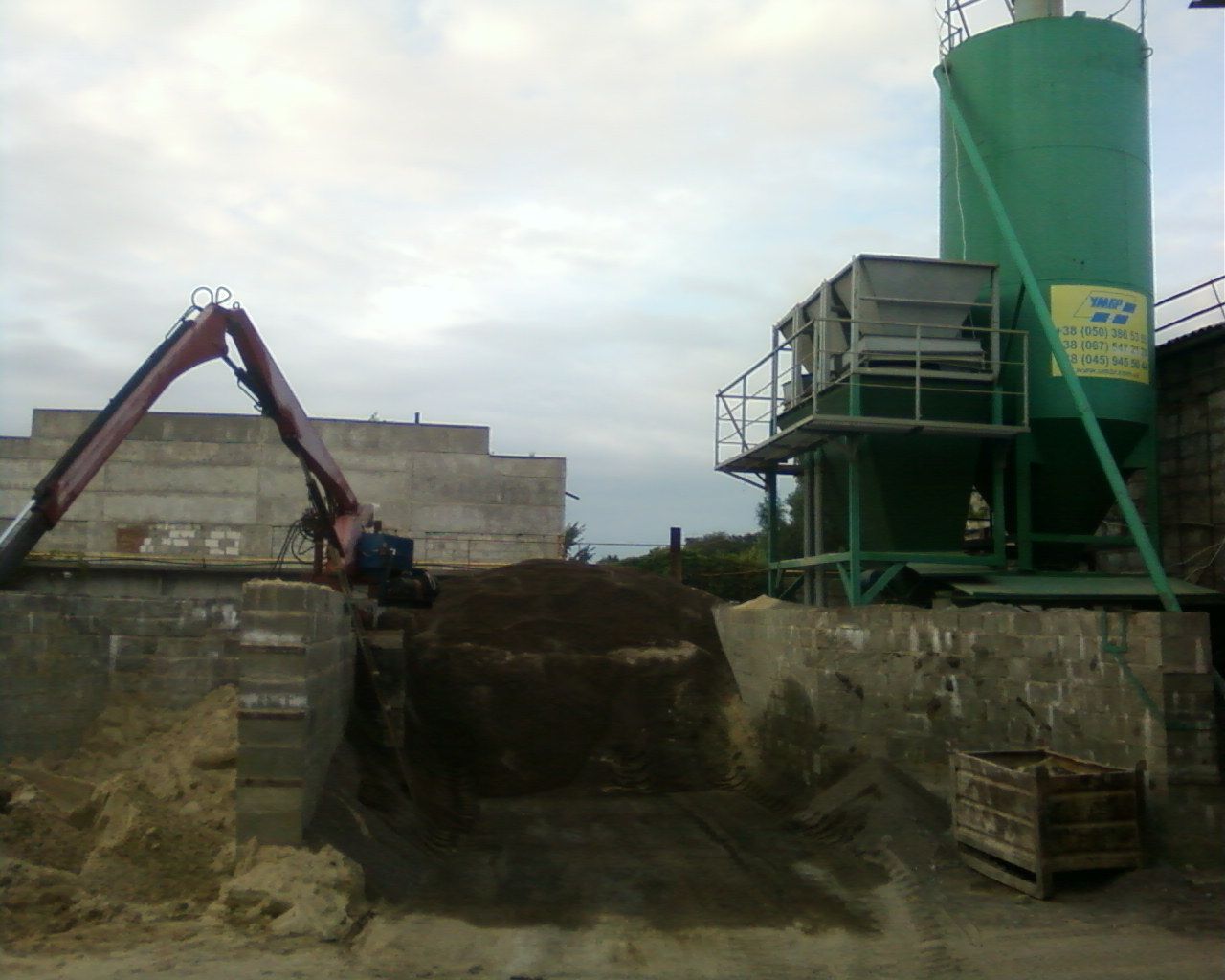

Вот такие мы делаем узлы для производства тротуарной плитки

А это тачскрим дисплей управления этим узлом.
Размер 19"
