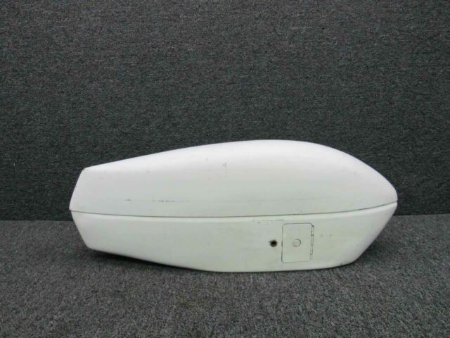

На моей цессне 182 установлены обтекатели на все колеса. Все красиво. Летит хорошо. Но когда надо подкачать колесо - хоть стреляйся.
Склоняюсь к вырезу лючков в обтекателях, для доступа к золотнику для подкачки. Навскидку не нашел картинок с таким лючком.

Привет. У нас давно было сделано. Главное - сделать отверстие вертикально от полётного положения обтекателя. Иначе, возможны, разрушения обтекателя. Удачи.

Спасибо! Лучше один раз увидеть.. Могу попросить фото?
Можно сделать "лючок", примерно так:

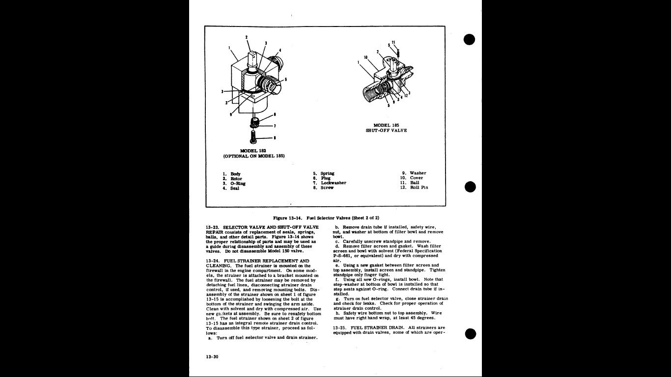

Добрый день коллеги , вопрос к знатокам ,у нас возникла проблема с топливным краном переключения баков в салоне, подскажите ремонт возможен или покупать новый и если возможен то где взять мануал ? Спасибо
В чём проблема?
Обычно проблема устраняется заменой резиновых колец(уплотнителей), их можно подобрать и в России. Мы так делали на С-172. Мануал есть, но на английском, однако можно и без мануала всё понять, но кран нужно будет снимать.
Весь мануал загрузить не получается, PDF файл слишком большой, скопировал страницу:
В чём проблема?
Спасибо ,разберусь.
проблема в выработке топлива и то что кран толком не работает как не крути результата нет .
Скорее всего уплотнения(кольца) не "держат" и топливо из баков "течёт" к карбюратору(к двигателю), как и откуда ему угодно. Снимайте кран и проверяйте.

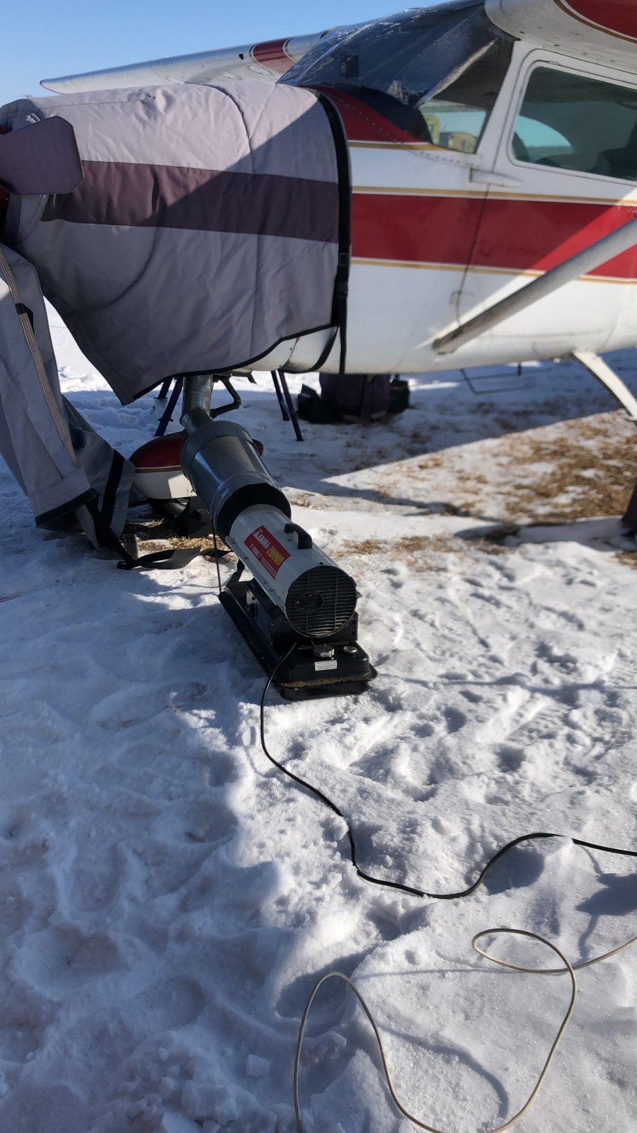

Всем привет,с наступающим Новым годом! Подскажите как подогреваете двигатель перед запуском при отрицательных температурах, через створки капота и через маслорадиатор?
Пушка дизельная через трубу жестяную ует снизу там где стойка.. Ибо воздух горячий течет вверх. Не ставьте слишком близко пушку к трубе - воздух должен быть 50-60 градусов. Некуда спешить. И конденсата не будет. За час отходит. Сверху мотора утепленый чехол.
Подскажите.маслофильтр подогреваете? Створки капота закрыты?
Воздух прогревает все подкапотное пространство. Все должно быть закрыто . Холодный воздух вытечет вниз. Он тяжелее горячего. На моем снизу нет жабер.. Более свежие модели снизу оснащены жабрами.. там не знаю как греть. Но факт- греть надо снизу - неоспорим 🙂
