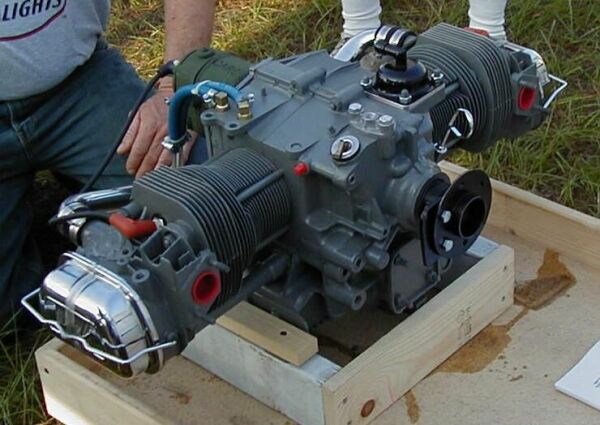

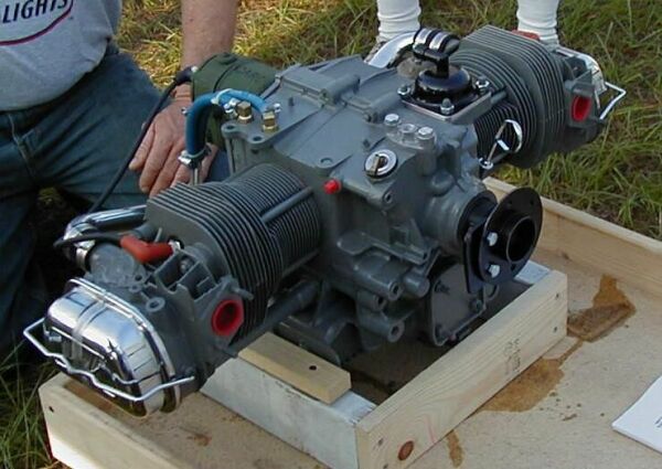

Так там же ж и предлагают 2 цилиндра. У меня вот завалялась фотка. Не помню её происхождения. Сам мечтал о таком моторчике.
    51,4 КБ · Просмотры: 791

Это не Польский ли двигатель?
Евгений
При сохранении весовой культуры двигатель 4-х тактный для
ЭТОГО  будет весить 15кг ,при 20 лошадях??!   :-?
