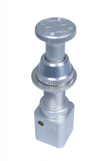

Диаметр шуцера? В принципе их есть куда вварить. Праймер от бензокосилки пойдет? Я таким на парамоторе пользовался.
Странно, у меня тяга как у паровоза, руку всасывает, гематома остается...
и через их , особенно на холостых будет бензин подсасывать, поэтому я приделал  за щприцом краник
https://www.aircraftspruce.com/catalog/appages/acsprimer.php?clickkey=152040
такие не текут как правило
Блин, он стоит как мой новый карб. Прикупил по случаю Marvel Shvebler MA3A. Чувствую с аерокарбом мы не сможем ужиться.
Во, такой мне больше нравится https://www.aircraftspruce.com/catalog/appages/primerkit.php?recfer=16444
Штука действительно нужная, решено, беру
Да на любом автор рынке снегоходные шприцы от бурана продаются. Ломаться там не чему. А буржуйскому все равно проделывать Краник надо. У шприцов принцип действия думаю одинаков. Что у нашего. Что у забугорного.. Поршень и два шариковых клапана. Т.е через него сосёт, но не дует в обратную сторону. . если бы он вспрыскивал до карба, где нет вакуума,тогда никакого краника не надо. А после , при закрытой дроссельной заслонка во всасывающем коллекторе вакуум не хилый. Сквозь шприц сосёт бензин
Да , вероятен  подсос  из-за  негерметичности  топливной  системы,  именно  так  работал    у  меня  Вальтер, пока  не  нашел  причину.  Праймер  наверно  лучше  взять , что  на  фото  дорогой, шариковые  мне  не  нравятся , хрупкие  они  к  тому  же  там как    понимаю  следует  за  ним  ставить доп. обратный  клапан. 😉
Дорогой? Больше 11000 и это без учета доставки. Плюс 3-4. Авиация конечно дорогое удовольствие, но при таком подходе она будет доступна либо государству либо богатым. Т.е. три шага назад. При 30р/долл. я бы наверно взял, но сейчас это роскошь.

Праймер ( заливной шприц), понятно, должен пуск облегчить.
Не, я фланец не снял. Пока все на месте. Праймер заказал, 1200р в МСК
