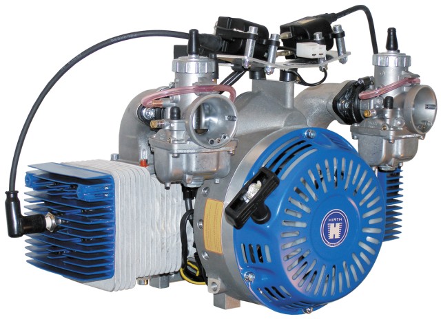

Вот Хирт с электроникой на двигателе.
- это рядный хирт. на нем обошлись довольно простым креплением через резиновые втулочки. на оппозитном Ф23 весь модуль зажигания подвешен на 2х очень мягких цельнорезиновых амортизаторах-
Не хочется длинных проводов к тому-же подверженных изгибанию от вибрации. Рано или поздно провода ломаются.На двигателе можно все закрепить и ничего не сломается.
Александр ну насчет проводов ерунда полная. при использовании элементарно качественных проводов, при элементарно грамотной их проводке- ничего не ломается. разумеется уровень вибрации мотора играет не последнюю роль в надежности проводки- но мы даже на одноцилиндровых парамоторах крепим всю электрику не на моторе а на раме. и проблем по проводам- совсем мало.
Пожалуй Да.
Да и замена провода дешевле чем замена электронных блоков.
Только качественные провода еще поискать надо.
Не ерунда! Такое происходило с проводами  Ротаксов 912-х лет 15 назад, да и у 582-х встречалось при солидной наработке. Лично ремонтировал. "Вычислить" причину отказа было непросто.

Провода в основном (и на автомобилях в том числе) используют монтажные, их один раз согнул как надо, уложил и больше не тревожишь.
   Провода которые подвержены частому изгибанию, отличаются.
Как правило это медные многожильные, только жил в них во много раз больше на единицу сечения провода.  Чем тоньше каждая жила, тем сложнее её сломать. Радиус  изгиба тоненьких  сплетённый жил получается гораздо больше толщины жилы.
  Второй способ это увеличение толщины изоляции при уменьшении жёсткости изоляции. Но всеравно провод проще сломать если жилы толстые.
В простых автомобильных качественных проводах не заложена повышенная способность к стойкости на излом.  Конечно какое-то время работать они будут.
Пока я не установил мотор на мотораму и не пробросил косу с проводами от инжектора и зажигания, не могу сказать сколько проводов будут подвержено риску быть обломаны от вибрации.
  Потом посмотрю на качество тех проводов и приму решение ; искать мне замену, или и так пойдёт.
