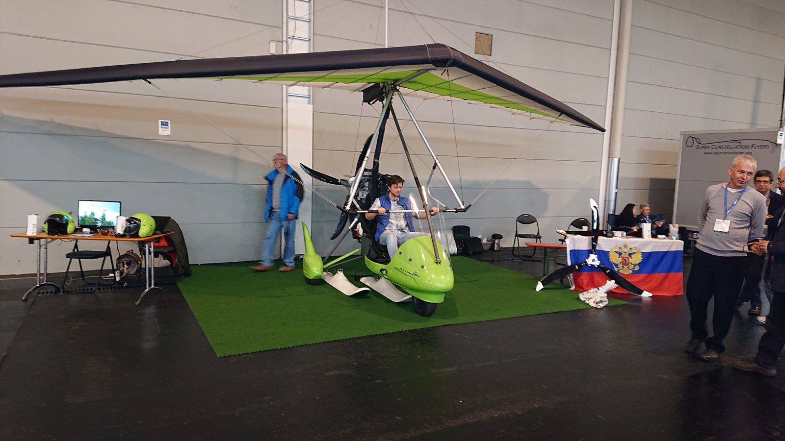

Друзья, рад присоединиться к вашей уютной компании. Я тут новичок, на форуме и в авиации вообще. Впервые узнал об АТОМе на Аэро-2019 в немецком Фридрихсхафен. Познакомился на выставке с производителями, сам посидел в трайке (так называется дельталёт на немецком), послушал отзывы посетителей. Интересный момент, кстати случился: двое австрияк вцепились в ребят с предложением купить прямо сейчас два экземпляра. 😎

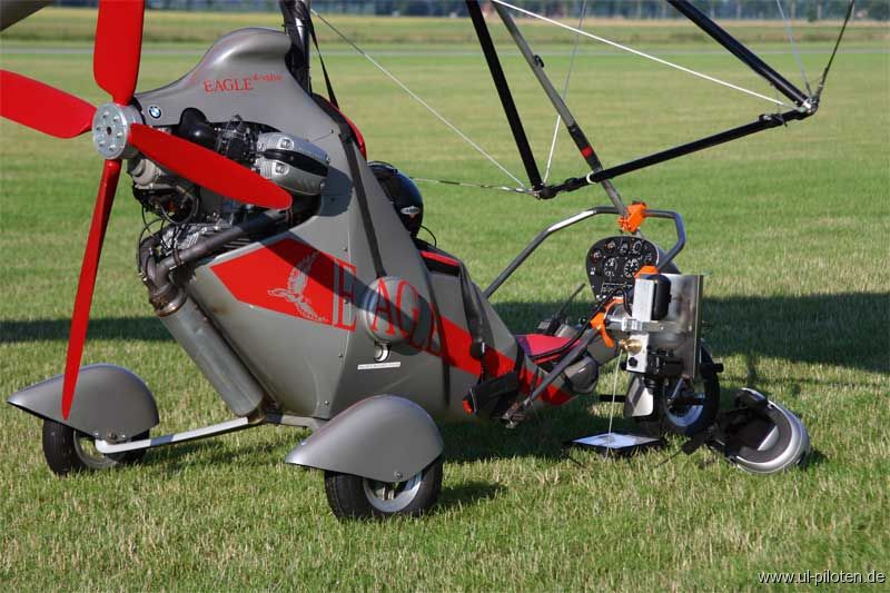

Привет! Не могу сказать наверняка, но у нас в аэроклубе автоконверсией не пользуется никто. Все сидят на 912. Редкое исключение: опозитный BMW R1200. Его кстати стали ставить на трайки берлинские ребята из компании Airtrike Berlin (фото внизу Eagle5, с производства снят так как фирма разорилась). Но владелец предупреждал, что имел две аварийные посадки из-за силовой установки (без последствий). Причина - износ трансмиссии. Об этом кстати уже писали тут на форуме.

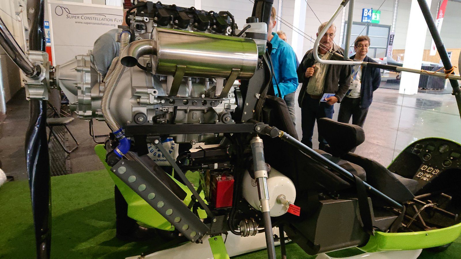

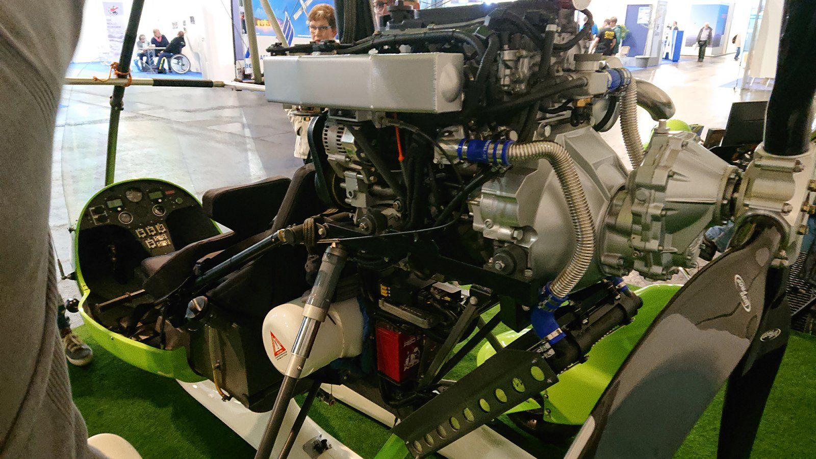

Как относятся там к автоконверсиям? Да как и везде. Есть свои поклонники. В любом случае, немецкий, и не только, народ зависал около нашей СУ часами. Показывали чек на 119 евро за разъем папа-мама и говорили, что это достало. Все что угодно, только соскочить с иглы под названием Rotax (Rotax, я вас люблю)). Мы в первый день выставки пошли на стенд Air Creation, они были в соседнем павильоне, сказали, что мы тут сами не местные, из России приехали с дельтиком, так, они нас даже не заметили. Мы к ним заходили каждый день, стенд классный, красивый, но нет страждущих, только друзья заглядывают. У нас на стенде толпа с утра до вечера. Наши ребята вечером не могли говорить, голоса не было. Наверное, кресьёновцы прослышали, что в соседнем павильоне что-то происходит, пришел их главный технический спец. Я забыл, как его зовут. Мы его узнали, но занимались своими делами. Так вот, он час рассматривал нашу СУ. Всё остальное, видимо, его не очень интересовало, но мотор он просто впитал. Вот, примерный ответ на интерес, или, наоборот, к автоконверсиям. Потом пришел Люк - он главный в Креасьоне, мы рассыпались перед ним в любезностях, я говорил, что их фирма для нас икона, что мы выросли на их дизайне. Подружились, он предложил приехать к ним, полетать на их обновленном Биониксе. Он сказал, что обновленный Бионикс, это не тот, что был раньше, он лучше. Мы крутили ролик, где Лёва Дельта летает вертикально, они посмотрели его несколько раз и сказали, что хотят полетать на нашем аппарате. На том и порешили. Мы должны были прилететь к ним весной, но ковид, блин. На самом деле, наша СУ выглядит достойно. Если бы это был колхоз, конечно, интереса не было бы. Думаю, нужно уважать свой труд, любить то, что делаешь, тогда это и будет вызывать интерес у других. Не важно, наши это, или буржуины.
И ещё. На нашем аппарате в Германии, при том, что зима оказалась нелетной, а потом был запрет на полеты до конца мая, налет около 130 часов. Сейчас на нем обучаются в лётной школе 6 "курсантов", как у нас говорят)). Просто полетали несколько десятков человек. Все это время мотор, как бы отсутствует, про него никто не думает. Он работает и работает. Тюрингия - это сплошные леса и горы. Летают далеко и спокойно. Мы-то, конечно, во сне ворочаемся, но все работает надежно. Обучим ихнего гражданина диагностике и настройке двигателя. Все будет хорошо!!!
