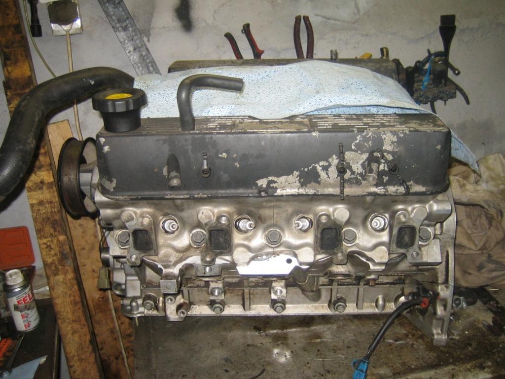

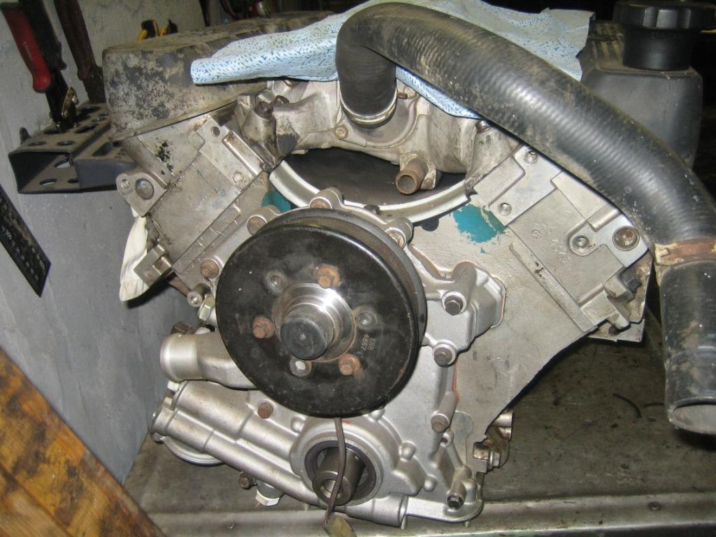

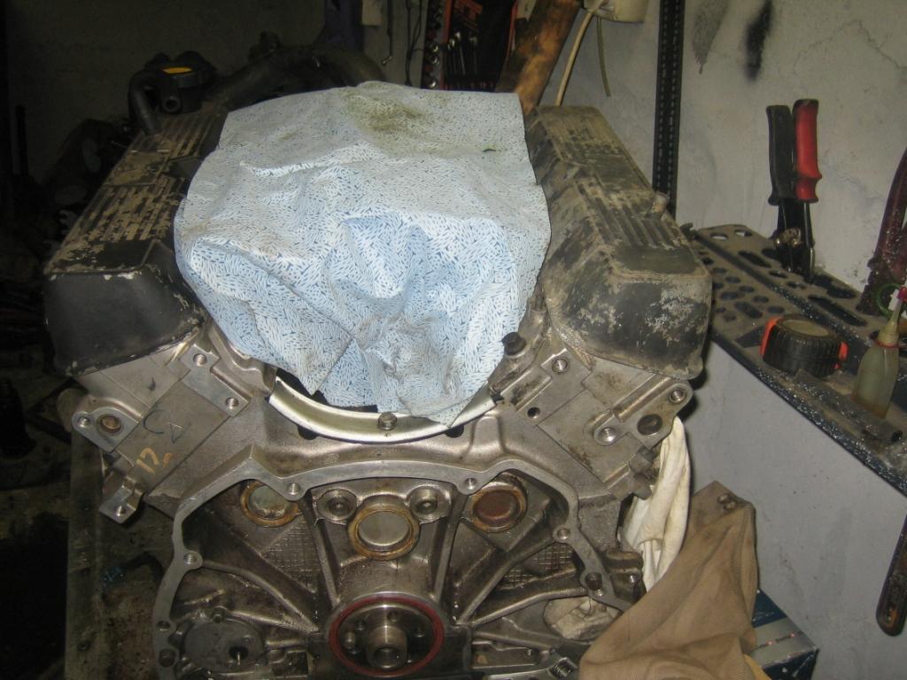

Нигде не видел что этот мотор кто то рассматривал. У Лэнд ровер мотора 4.6 объем мощность 224 л.с. при 3600 об мин. 8 цилиндров. Блок алюминиевый. Вес пока не узнал но скоро будет в голом виде. Цены на разборах очень демократичные. Есть мнения по этому поводу?
а чем он в принципе плох? в сборе весит примерно до 90 кг....точнее мне его взвесят позже. но одному можно чуть напрячься и приподнять.
    115,3 КБ · Просмотры: 154
    113,7 КБ · Просмотры: 148
    104,2 КБ · Просмотры: 149

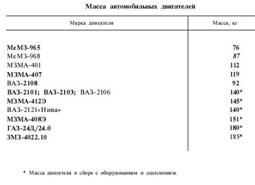

Про  90  кг - чтото  верится  с  трудом...
На  фоне  того  -  что  мотор  ВАЗ 2108 весит  92 кг  голый
«вес двигателей.»

просто вот именно этот один человек поднимает от пола слегка напрягаясь.....может конечно и ошибаюсь.....скоро взвесят
Думаю в боеготовом виде будет минимум 150! И с оборотами что то маловато! Боюсь тут перепутаны обороты максимального момента и максимальной мощьности!
