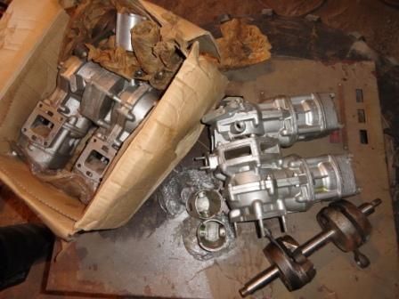

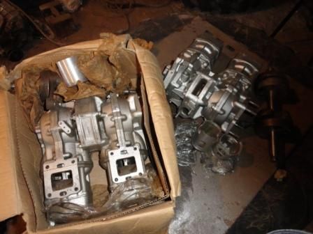

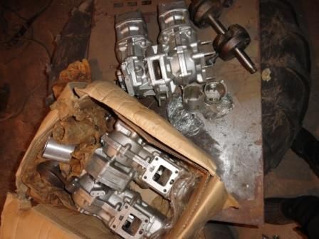

Продам два двигателя новые ,привет 22, от лодочного мотора ,легко переделываетса под воздушное охлаждение ,ставятся цилиндры с головками от  мотоцикла восход получается мошьность около 40лс ,переделка была напечатона в журнале моделист конструктор итд. цена по 10тр за каждый т.89041752381 Сергей

Валяется у меня такой новый движок в углу гаража с 80-х годов... С цилиндром от "Восхода" мощность 28-30 л.с. Видел даже полеты мотопланера над площадкой с таким двиглом, но очень давно. Только для аэродромных полетов до первого клина! :IMHO
если кто соображает то лучшего движка для пароплана  нет ,даже если 35лс  , а вес мотора 38кг
движки заказывались через посылторг  по запчастям

Было гдето в моделисте-конструкторе(очень давно),но мощность его с восходовскими цилиндрами-30лс.
Описание дв-ля в МК за 1981 год.
http://hobbyport.ru/mk_other/okb_mk/8105_mnogocelevoy_dvuhtaktny.htm
есть у нас такой моторчик ... вот только нету там 30 лысы 🙁
Потому что в нем 25л.с., в тех что на фото, это более поздняя модификация, судя по головкам цил..в
