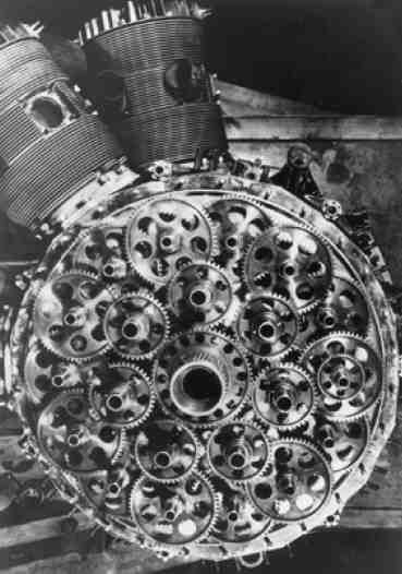

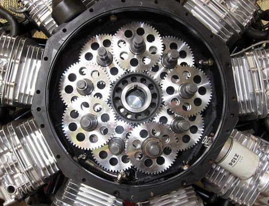

Все заумные наукообразные разговоры про преимущества нижнего расположения клапанов нужны были только для того, чтобы не работать - не делать нормальный привод газораспределительного механизма верхнего расположения клапанов.
примерно такой:

Типичная авиационная звезда! 🙂

Картинки добрые. Спасибо. Сделали мне утро. Однако и нижнее расположение клапанов требует такого же привода
А вот это фото, напоминает мне двигатель фирмы "Бристоль" вообще без верхних или нижних клапанов, а с газораспределением подвижной гильзой!
Нижнее фото это 100% Бристоль Геркулес с гильзовым газораспределением. А вообще на Райт Циклон, на их наших лицензионных потомках (М-25, М-62, АШ-62ИР, АШ-82) справлялись одной двухвенцовой передаточной шестерней (она же демпфер колебаний) и одной кулачковой муфтой, без вот этих часов с кукушкой.
А с другой стороны, если верить Рикардо, в "гильзовых" двигателях получили +1 к степени сжатия, отличные показатели "время/сечение", относительно тихую работу, отсутствие видимого порога износа возле ВМТ поршня. Ну и в таком механизме нет пружин и нет ударной работы клапанов.
Так что, оправданы или нет такие часы с кукушкой это вопрос. История от них отказалась, в автомобильную отрасль гильзы не переползли. Но это тоже аргумент так себе.
