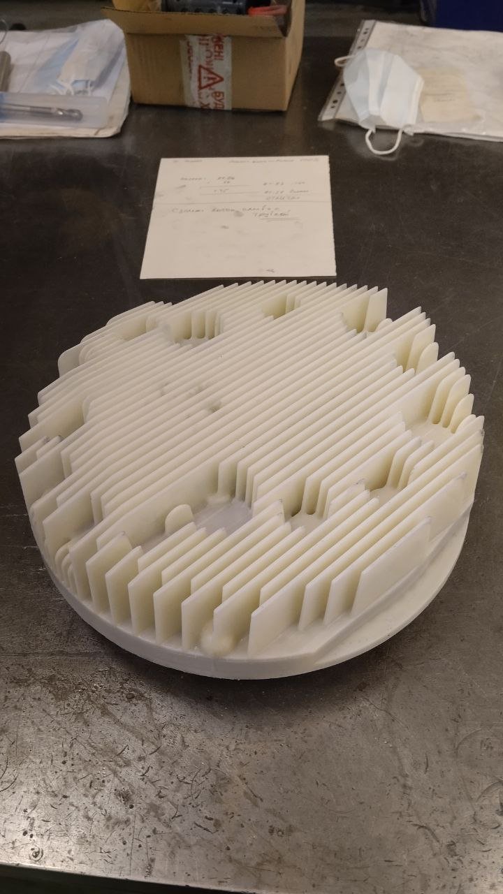

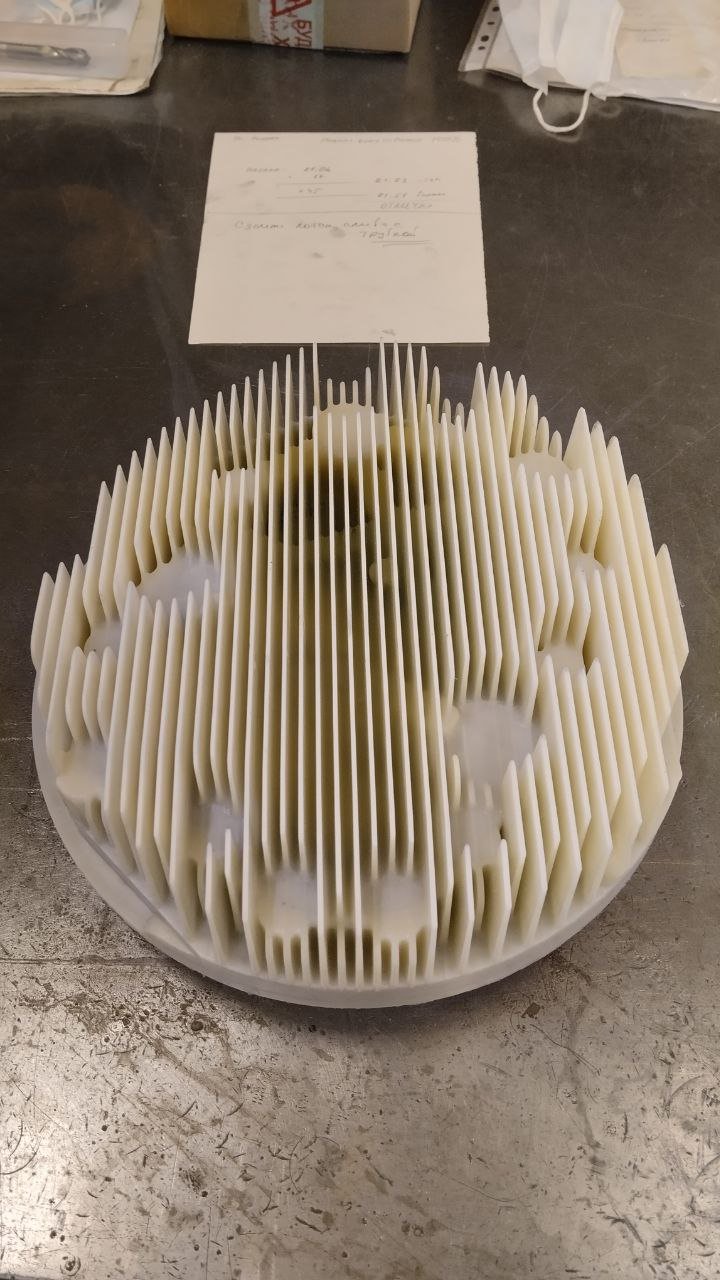

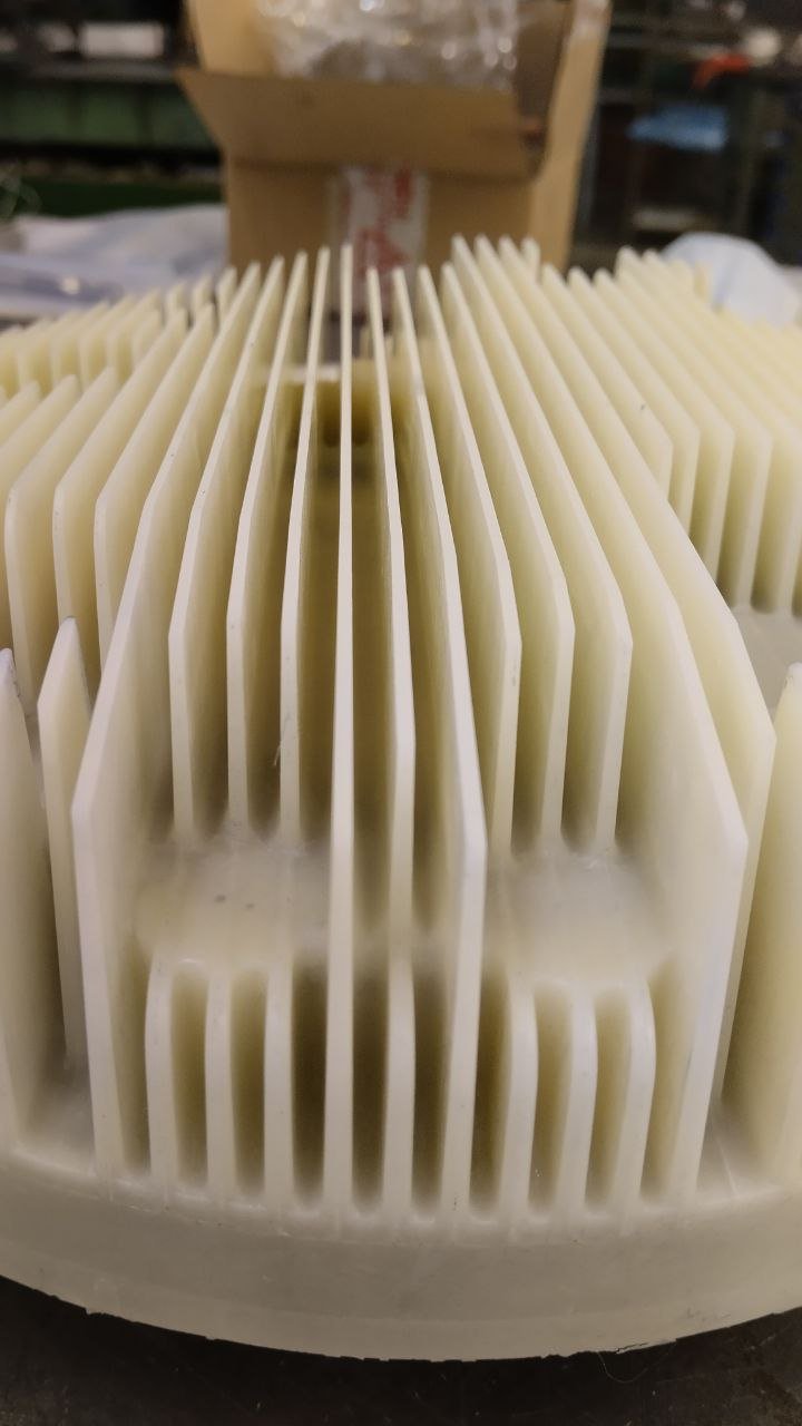

Скажите пжлт, у вас головка заливается в положении ребрами вверх(питатель снизу) ? Или может ребрами вбок, плоскости ребер ориентированы вертикально?
Присоединяюсь к вопросу, тоже очень интересно. Судя по выпорам вверх ребрами, хотя в этом случае скорость заполнения ребер минимальная, и есть риск непролива.
Правда, здесь прозвучала цифра " под давлением 2,2 ат.", это все меняет.
Головка заливается ребрами вверх.
Сифонное литье.
Сверху вакуум, снизу давление 2,2 атм.
Больше нельзя,. Сил поверхностного натяжение у расплава не хватает и металл уходит в гипс.

Вспомнил визуальную картинку.
Действительно, четыре мотора.
С одного он снял цилиндр и поставил у себя в "офисе".

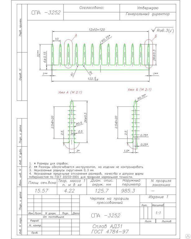

А почему не делать головку из алюминиеваго профиля получаемого экструзией? Стоимость фильеры ~1млн и прессуйте себе хоть несколько километров с тончайшими стенками трапецией и причими ништяками. Можно делать и из готового радиаторного профиля с эффективностью которую не получить литьем
Валерий, а Вы сами как это используете?
И потом опять начнутся проблемы с теплопередачей по поверхности стыка прессованного профиля и отливки головки. Мотористы с литейщиками всё это давно уже проходили.
Мы применяем сплав ВАЛ - 14п
Для головки и нижней клапанной коробки.
Соединяются они через фрезерованный замок.
Тут важно, чтобы материал был один и тот же.
И глубина камеры сгорания 19 мм.
В месте, где есть углубление пол выпускной клапан - 23 мм.
И замок - еще 2,5 мм.
Толщины плиты все равно не хватит.

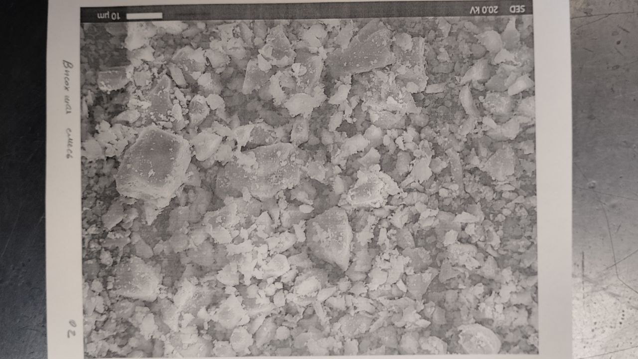

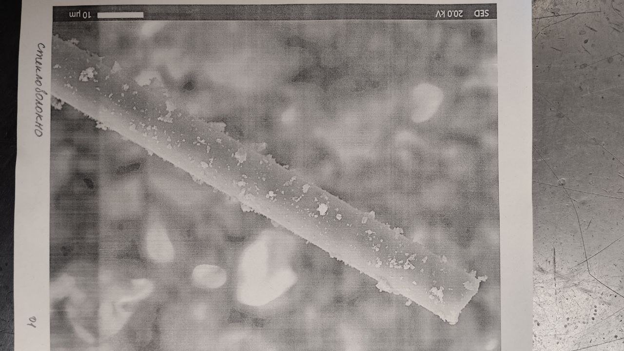

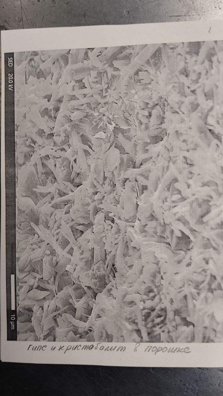

Пришли материалы с микроскопа.

Состав МВС собственной разработки.
Температура плавления 49°С.
Это очень важный параметр.
Так как при нагреве воск расширяется и ломает форму. Американские ювелирные воски плавятся при температуре 95-100°.
И стоят очень недешево.
Мы от них отказались.
Наш состав выдерживает многократный возврат.
После регенерации в термокамере опять возвращается в работу.
