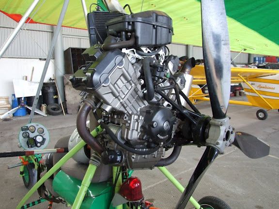

В моем распоряжении оказался двигатель Honda VFR - 750 от мотоцикла. Решил поставить его на дельту. Двигатель четырехцилиндровый, четырехтактный. Мощность 100л.с. вес тоже в районе 100кг., обороты 11500. Редукция на второй передаче 1:4 Если у кого был опыт работы с таким движком, поделитесь пож. своими результатами.

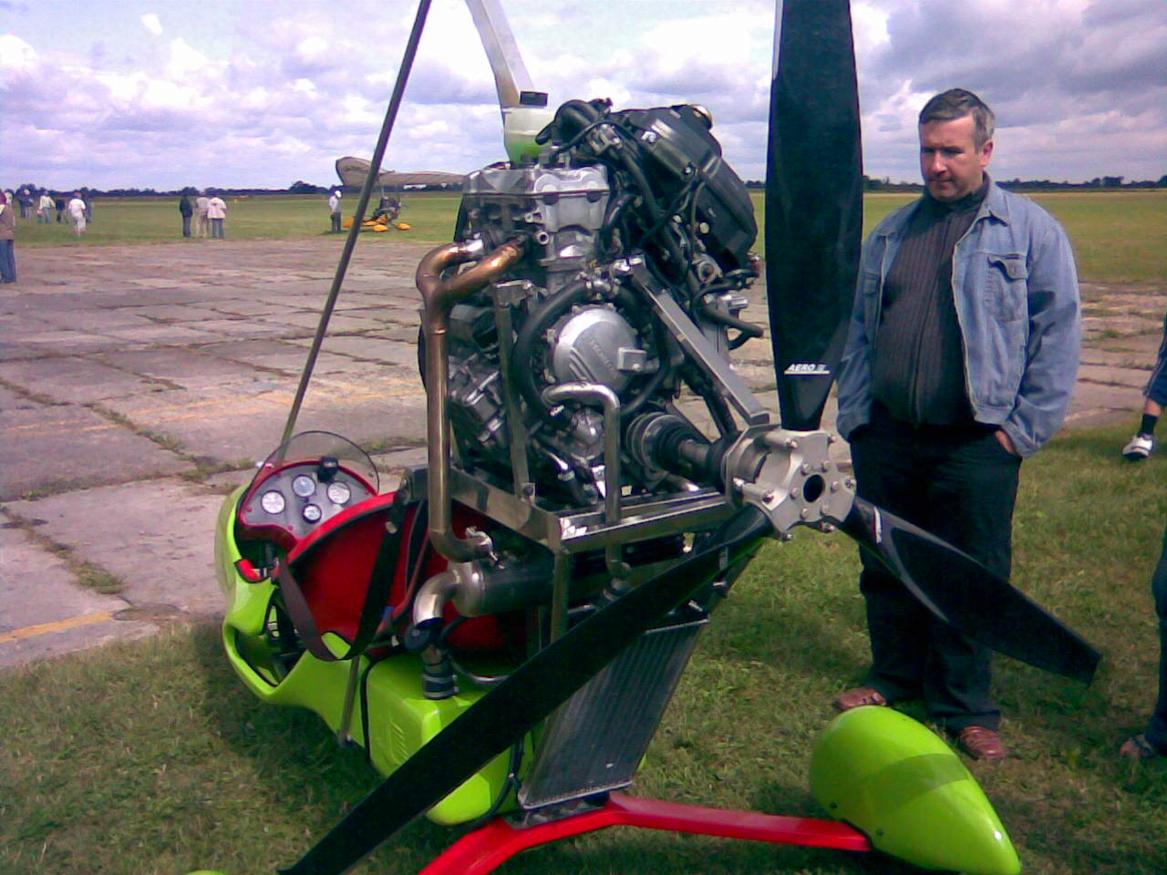

Алексей, к этой Хонде редуктор не нужен. Он уже интегрирован в нее по рождению. Вторая или третья передачи. Демпфера два. Один на главной передаче, второй - ставится прямо на выход коробки. Прибалтика и Польша имеют достаточно долгий опыт эксплуатации и ВФР 750, 800 и подобных. Вся переделка по ним на месяц. Моторама, самая трудная деталь в переделке. Вернее, это всё, что нужно изготовить. А по весу, естественно 912-му проигрывает почти 15 кГ. Да, это не мало, но и цена вопроса, вполне бюджетный вариант. Есть ремонтные поршни, вкладыши и пр. Хотя 1000 часов для них не проблема, уверен. По Прибалтике и Польше уже есть и по 500 часов. Посмотрите любой слет в Прибалтике. Такой мотоконверсии довольно много. У нас не популярно по банальной причине отсутствия информации и не желания делать по образу и подобию. Ну и - .....Мы сами с усами.... и не надо нас учить жить, мы и на МТ-10 летаем и на МП-800 высоту осваиваем....А всякие буржуйские жирности, ешьте сами! У вас момент силы не в ту сторону!!! И маховика нету!!!

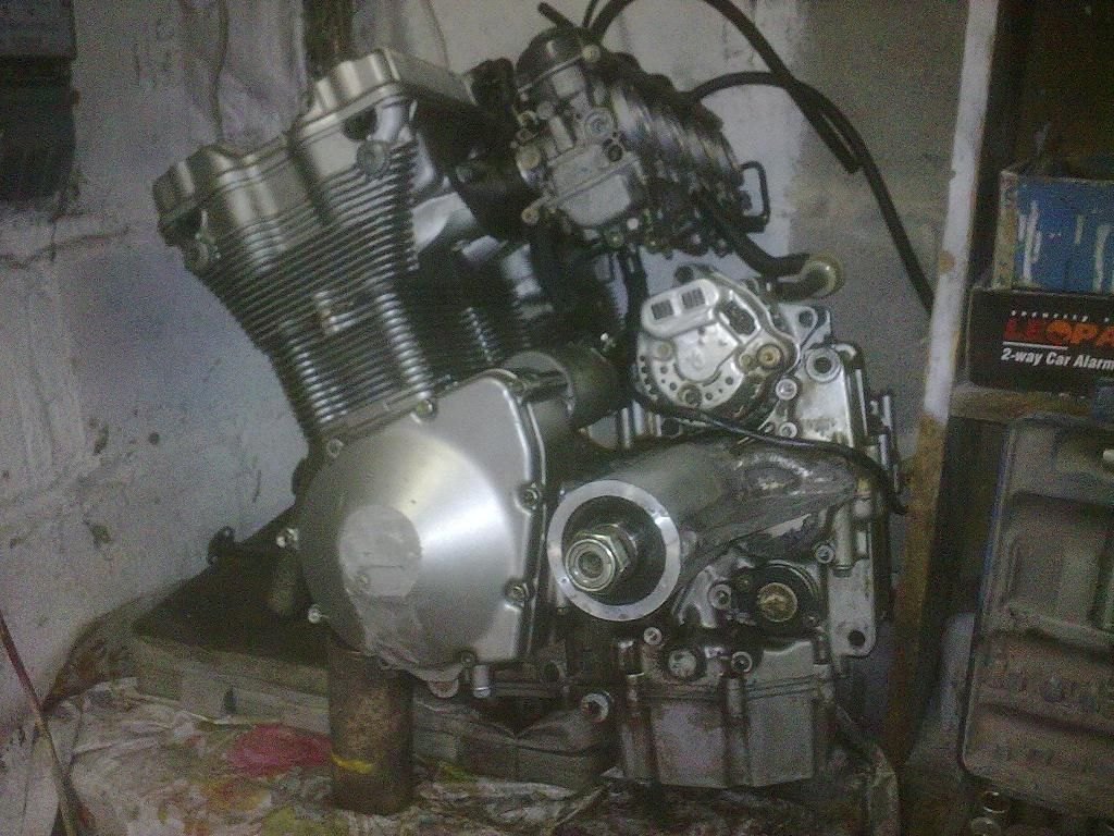

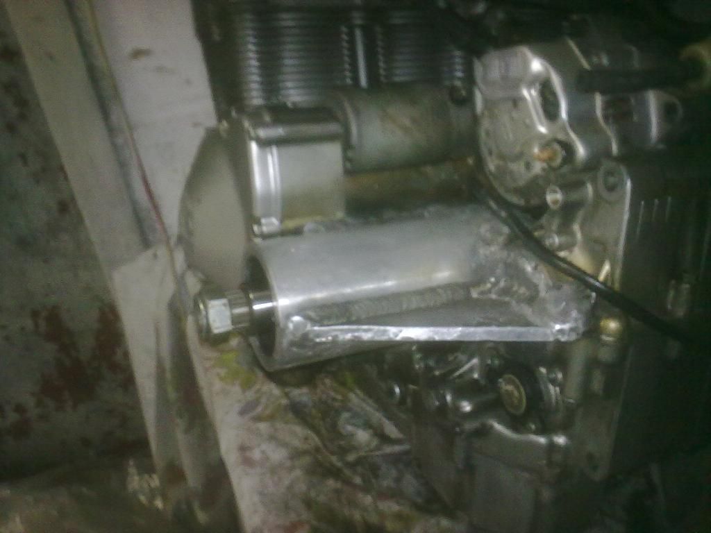

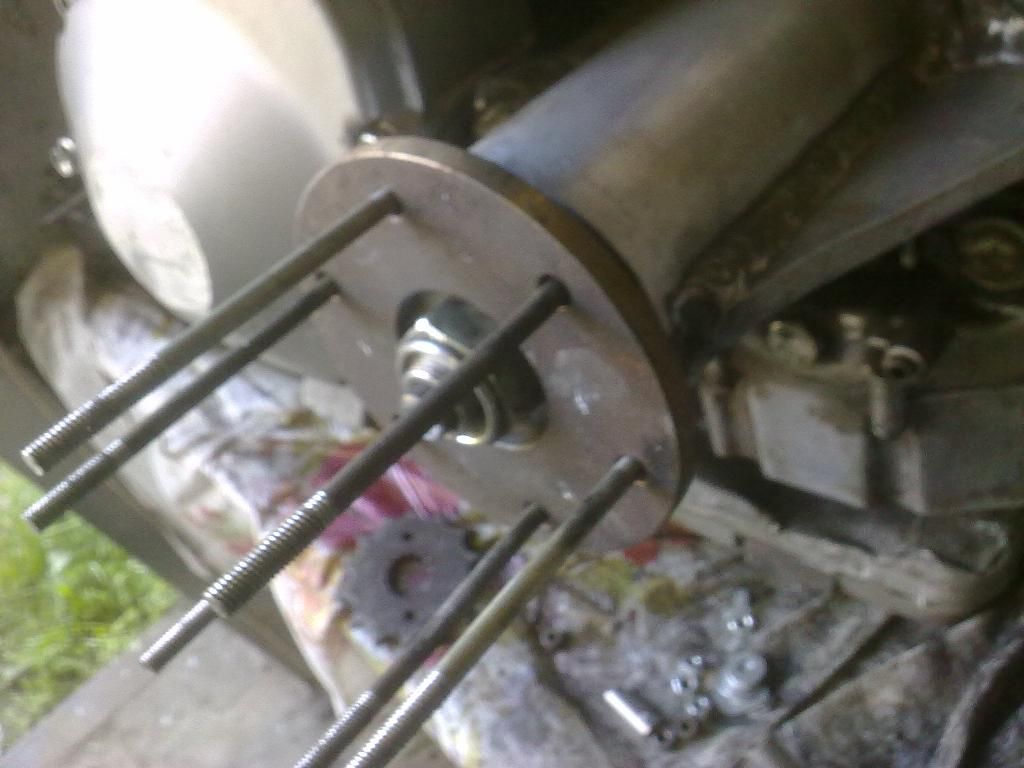

Вот на заводе сварен, выкинуты все излишки, вварена, труба, расточена, туда вал другой, сцепление тоже приваренно, диски выкинуты, на маховике сцепления демферы работоспособны

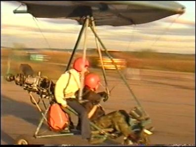

Ну это уже прошлый век  :craZy        1997 Смоленск-Южный
Я так понял коробка вообще осталась в стороне. Т.е. нет ее. А вал вы воткнули (прикрепили) прямо к корзине сцепления. Но тогда у вас осталась только одна главная передача. Та, что от коленвала к корзине. Обычно главная передача в районе двойки. Тогда что бы поставить винт в районе 1700 мм., вам надо снижать обороты двигателя. Не больше 6000 об. А эта Суза крутит до 12 тыс. И при 10 выдаёт 78 л.с. Значит на 6 тыс.  мощность будет около 40 л.с. Сейчас поищу выходные хар-ки. Расскажите куда такая конверсия будет ставиться.  А двигатель не легкий.  И как его запускать без сцепления? У обгонной муфты жиденькие зубчики. Не порвет ли их. Я не с подвохом пишу. Работаю с мотоконверсией.  И любой опыт по упрощению доводки очень полезен для всех в этом деле.

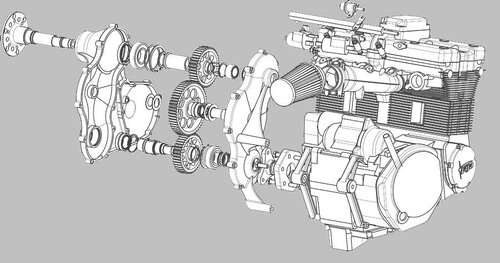

Процитирую  схемы  редукторов  из  похожей  темы - про  VIJA Aircraft Engines
Ссылка  на  тему :
http://www.reaa.ru/cgi-bin/yabb/YaBB.pl?num=1365195853/0
Тоже  мотоконверсия...
«VIJA J-10Si.»
Их  сайт :
http://vija-engines.com/images/2010/Produits-2010.html
kvadratov сказал(а):
Как  я  понял - внешний  редуктор  там  в  основном  для  поднятия  вала  винта - повыше.
В  том  варианте  что  на  второй  картинке  первого  поста - всё  попроще и  более  доступно  для  самоделов.
Картиночка :
http://vija-engines.com/produits/images/J-10%20SB-g.jpg
При  некоторыз  вариантах  компоновки - типа  дельталётов  и  самолётов  с  высоким  расположением  мотора  ( на  подобии  Бекаса )  может  подойти.
Картиночка  с  внутренним  устройством  - где  видны  шестерни  -  с  сайта  производителя.
На фыходе из СУ стоит демпфер, не смотря на то, что он и на ведомой шестерне главной передачи тоже в наличии.  На этой фотографии все сделано "как доктор прописал". Главная передача с коленвала на шестерню сцепления. Сцепление правда выкинули. У меня оно весит 1100 гр. И в коробке оставлена одна передача. Если взять отношение на главной за два, а в коробке(судя по фото 2,2...2,4), то суммарная передача (редуктор) с коэффициентом 4,4...4,8. При 10....11 тыс об. на колене получаем в районе двух тысяч на винте. Маловато, но переваримо. Винт будет под два метра. Скорее всего крутят на колене свыше 12 тыс. Не пойму, зачем? десять - уже много. Но, хозяин барин, а практика - критерий.... Больше будет практических результатов, ближе будет возможность изготовить не сильно дорогой двигатель. Немного настораживает, что все подобные разработки появляются на стадии изготовления и потом - "ни слуха, ни духа". Т.е. - вот так я думаю это все сделать и все! Какие обороты, вес. Сколько стат. тяга. Где скрипит, что шуршит. Возможны два варианта, первый как у меня - что то отвалилось при запуске и приходится все переделывать, второй - получены характеристики, позволившие конструктору покинуть пределы нашей планеты. Навсегда. Третьего варианта, я не вижу.  :~)
