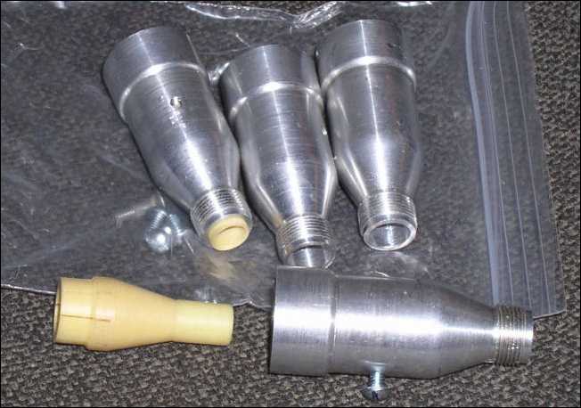

Зы. Кстати смотрел  я  довольно подробные фото  свечных адаптеров...  Ощущение что это корявый хлам  по цене серебрянного портсигара. Я  заплатил бы за такое максимум - по 200 рублей за штуку - и еще бы поморщился. А дороже - покупать бы не стал. Автомобильных и мотоциклетных свечных наконечников  разных - вокруг сколько угодно.
Про фото я - про эти -
Изделие - не Богу свечка - ни черту кочерга.
http://www.byrongliding.com/gallery/g109/Auto_Sparkplug_Adaptors_VW.htm
http://www.byrongliding.com/gallery/g109/index.htm
О, круто, спасибо огромное! Интересно было что внутри. Очень просто, и, точно,не стоит таких денег.
