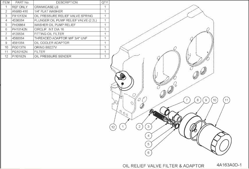

да проставку номер 9 вижу, а как устроена, как проходят каналы  так и не понятно.
Надо просто купить этот адаптер, если собираетесь устанавливать. Или вы хотите изготовить своими силами? 😱
Я думаю в ней не чего хитрого нет, обычная токарная и фрезерная работа,
эту деталь или рисунок надо просто увидеть,
сейчас испытания держит толь ка эта проставка.

цилиндры тоже закапотировал на манер француза, остаётся только масляная  проставка хоть бы кто нарисовал  что ли?
Я её заказал в aviatexim но в наличии её нет они заказали  у производителя в общем это на долго,
Без неё всё встало.
