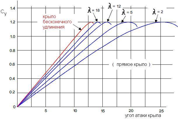

Откуда взяться срываемости крыла вперёд ПГО при меньшем альфа и меньшей "зашайбенности" (а также, как правило, -- (бОльшей) стреловидности)?
Ещё поправлю, МЫ -- про ЭКР, где полёты вне экрана -- НЕ правило.
"несрываемость" ПГО.
Скорее, там бы случился частичный срыв, как на крыле Мухамедова. Возможно, того же самого можно добиться, сделав у экраноплана ПГО по типу крыла Липпиша (включая консоли). Или же в виде дельты с корневыми наплывами, чтобы задняя кромка была ровной.
Как поведёт себя утка, у которой ПГО и крыло одинакового профиля, прямоугольные в плане, и у ПГО меньшее удлинение - сказать трудно. Скорее всего, ПГО начнёт терять ПС из-за срыва раньше, но крыло будет терять резче. Собственно, авария GeeBee Ascender - возможно, это оно.
Вряд ли. Именно из-за меньшего удлинения "кривая" Су будет заметно растянута направо, и альфа критический туда переместится весьма заметно (чтобы обеспечить правило продольного V БЕЗ срыва). См ниже: 19 и 25 (удлинение 5 и 2 соответственно). А у ТОЙ модели было примерно 3,5 (основное) и 1,5 (может, меньше -- ПГО)
А рабочие углы, при расчетном тангаже ("на крейсере"): до 6 на основном и до 8 на ПГО.

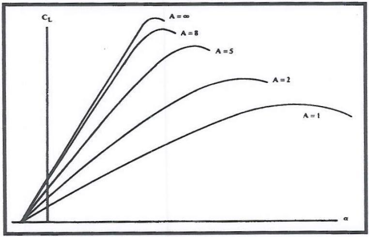

Она не только растянута по горизонтали, но и сжата по вертикали. График отсюда.
При наличии продольного V ещё и смещена влево и начнёт загибаться раньше.
Но полюбому и ваш график, и мой намекают на кирдык: срыв на крыле там, где ПГО ещё работает.
На самом деле срыв на ПГО наступит несколько раньше, т.к. чтобы увеличивать альфа аппарата, нужно отклонять РВ, т.е. увеличивать альфа ПГО в большей степени, чем альфа аппарата. Но всё равно - исключить выход аппарата с ПГО малого удлинения на критический угол для крыла нелегко, и профиля у ПГО и крыла уж точно понадобятся разные.
Кстати, шайбить ПГО - это способствовать резкому срыву и клевку.
