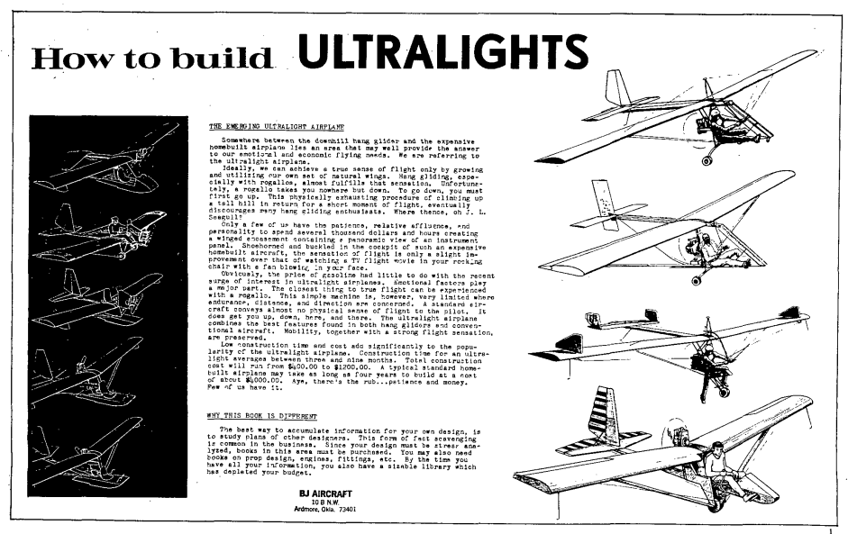

если вам надо совсем просто,у меня есть пдфка с чертежами очень простых самолетиков.
Здравствуйте! Я видел чертежи первых трёх. Самого нижнего не видел. Сбросьте если не трудно. А вообще есть, или были, летающие самолёты этих конструкций?
вроде и файл небольшой но сюда не проходит. давайте почту кому надо или кто сможет сюда,помогите.
как-то давно,когда они мне попались,на буржуйском форуме была ветка про них. летающие есть точно. сейчас не найду ветку да и туда не пускают.
Вам нужно скинуть в раздел "Файловый архив", создав там тему. Там с ограничениями на размер попроще. По меньшей мере раньше было. А сюда выставите ссылку.
из доступных источников. Homebuilt Aircraft & Kit Plane Forum
Нормально. Осталось разобраться, к каким конкретно вариантам это относилось. Некоторые на него фольксвагеновский движок впиндюривали. 4-х цилиндровый.😵
