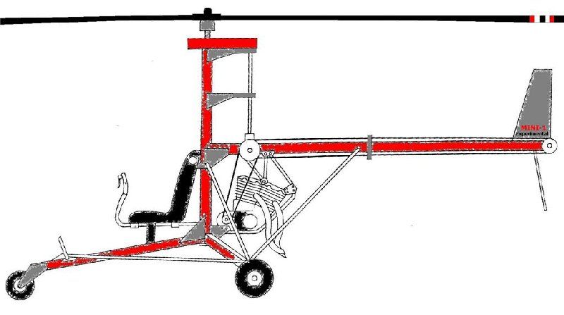

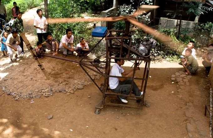

Как по вашему мнению должен выглядеть экспериментальный вертолет создаваемый в "гаражных" условиях для отработки общей концепции, агрегатов, системы управления?
Предполагается получение весьма скромных результатов: висение у земли, перемещения с небольшой скоростью и т.д.

Для mechanic: Юмор я оценил.
Для mel: Это более похоже на правлду.
Конкретизируем исходные данные: Одновинтовой вертолет - "летающий стенд".
Двигатель от М-2140 - 75л.с. водяного охл.,На оборотах 3500 об/мин (возможен длительный режим) развивает 55 л.с. при крутящем моменте = 11 кгс м.
Несущий винт - двухлопастный на кардане с серволопатками  Хиллера.
Автомат перекоса на шаровом шарнире. Привод Р.В. с переднего выхода коленвала двигателя зуборемнем на вал.
хвостовой балки.  Предполагаемый взлетный вес = не более 375 кг.
375кг при 75л/с мне не представляется реальным
