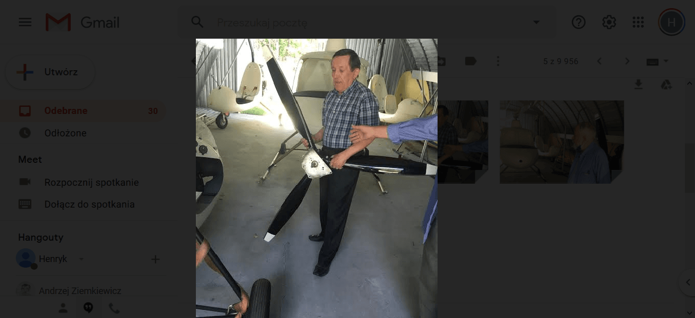

Сегодня про него читал на dlapilota.pl
=на земле Мариана строил Богдан,на свои деньги ,пот и кров !
