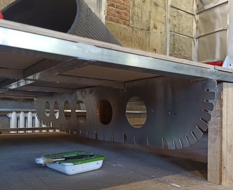

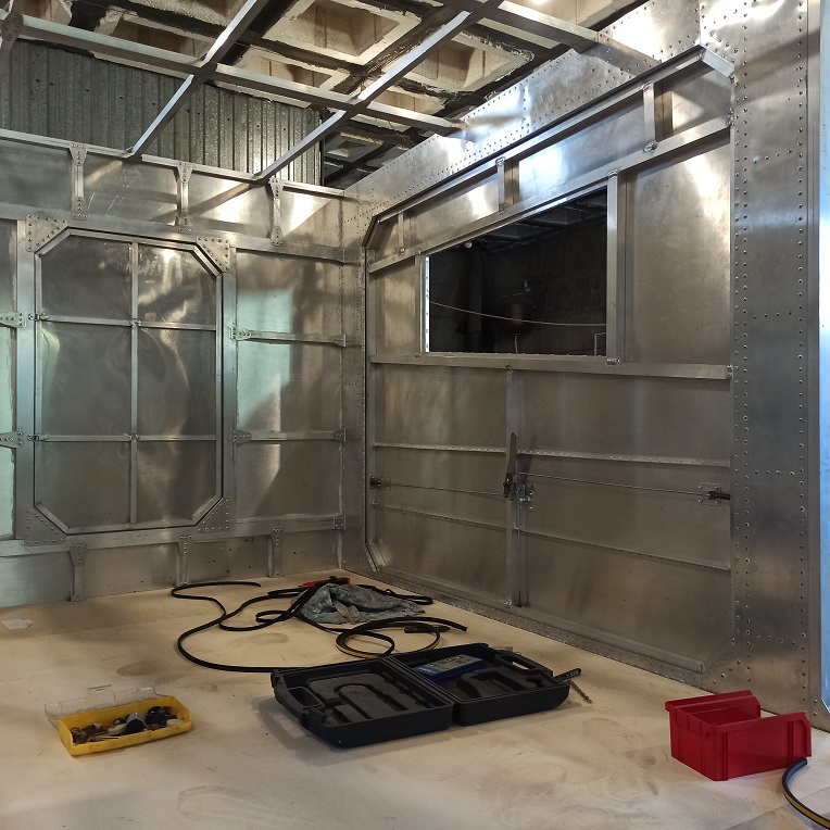

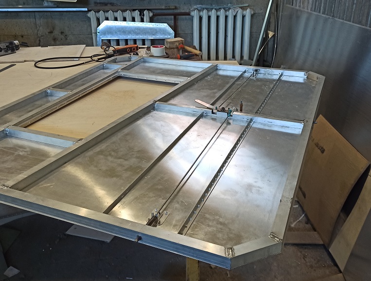

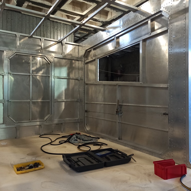

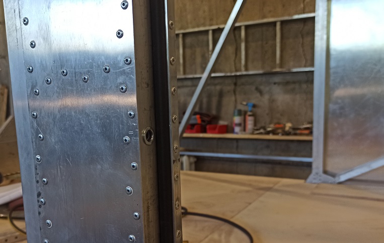

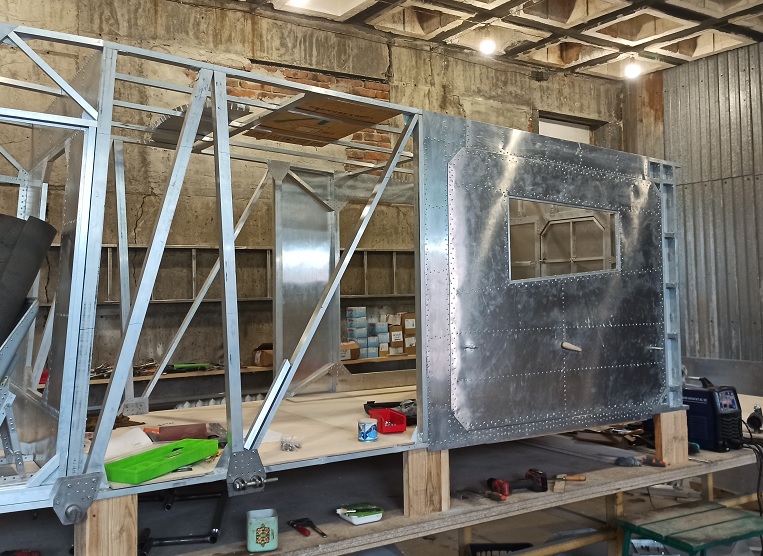

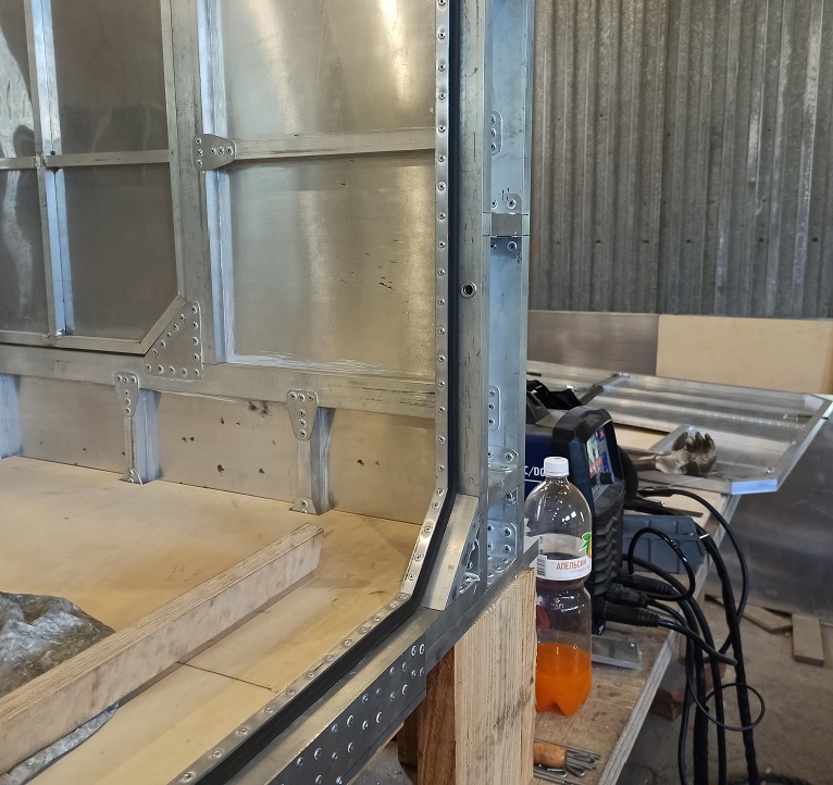

Продолжаем возню с полом и дверьми.

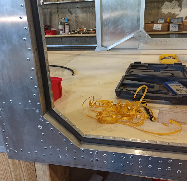

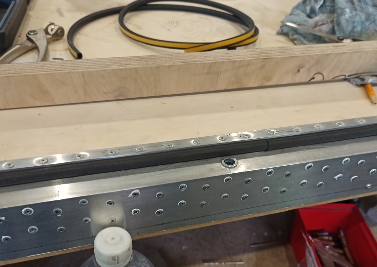

Проклеиваем периметр дешманским уплотнителем, так как другой здесь достать сложно (в будущем переклеим нужным и правильным).

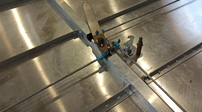

Стопорные лунки основной грузовой двери

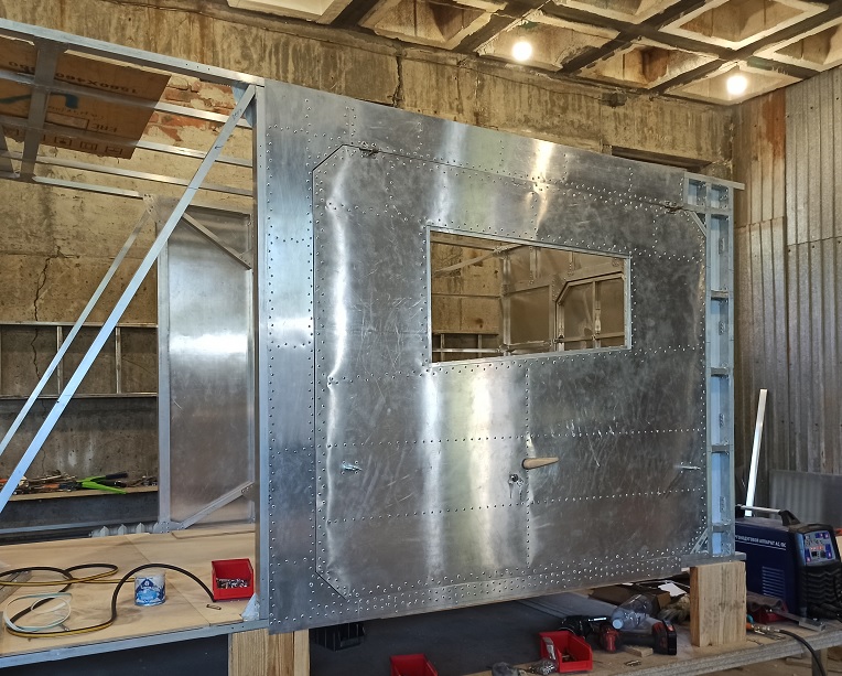

Доделываем запорные механизмы основной грузовой двери.
А так же, противоугонную систему. Фирма очень крутая и надёжная. Называется,-"от добрых людей"😝😁
Ещё раз примеряем дверь нашего бронебойного Горыныча😎😆

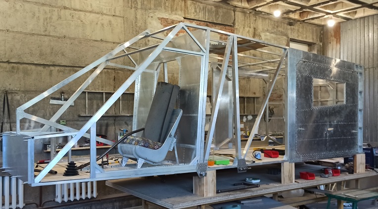

Пока мы там возимся с дверьми и полом, Коврик Фитнесович, уже примеряется на сидение пилота😈
Есть мысль, поучаствовать в программе "Доступное жильё для молодых семей"😉. Как думаете, стоит?😆

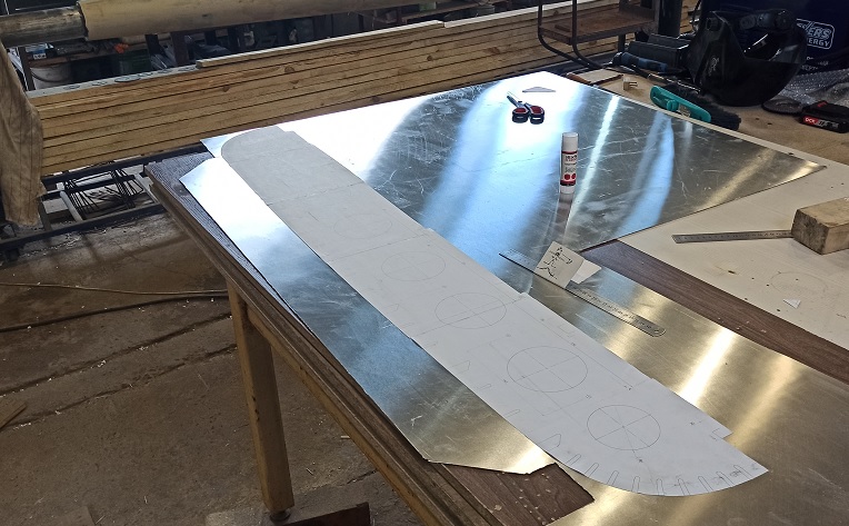

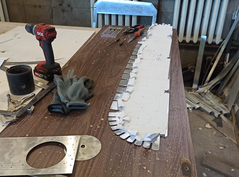

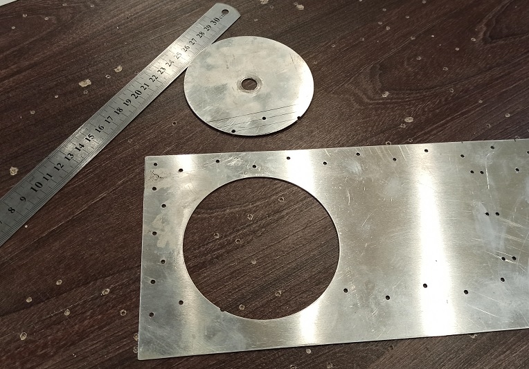

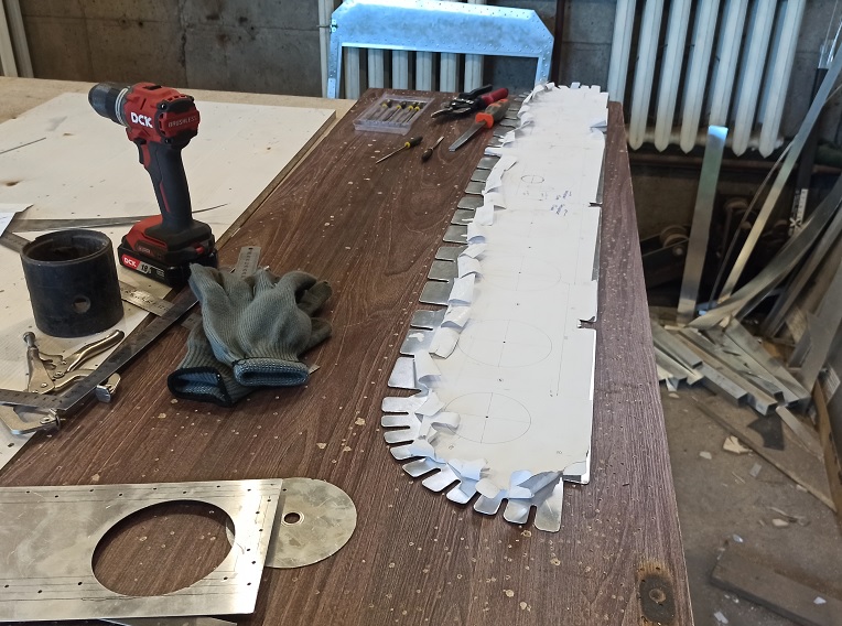

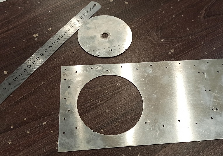

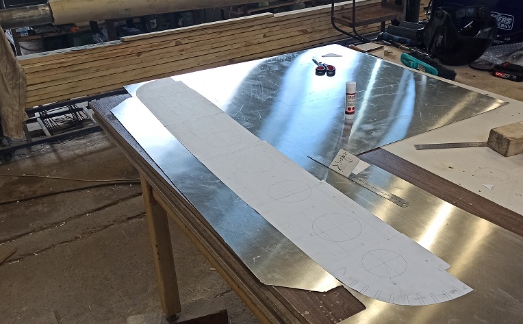

Пока вы думаете, мы занимаемся всякой фигнёй😎. Печатаем, клеим и вырезаем листы. Потом опять их клеим, но уже на металл🤔.
Попутно пробуем осваивать вырубку...
Пока некоторые "рубают", другие изготавливают "двуручную пилу"😏
И даже, вроде, что-то получается. Посмотрели, длины хватает. И если пилить очень аккуратно и с очень малой амплитудой, то можно даже вагончик пильнуть пополам😆

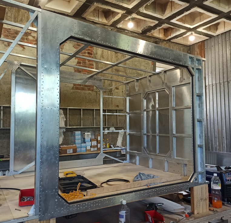

Олег. Не помню, был ли вопрос о соединении фюза с хвостовой частью ? Как будет сделано соединение?
Миша, всё стандартно, никаких хитростей и тонкостей. Переклепается кничками, да накладками. Придёт время, всё покажу.

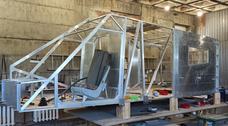

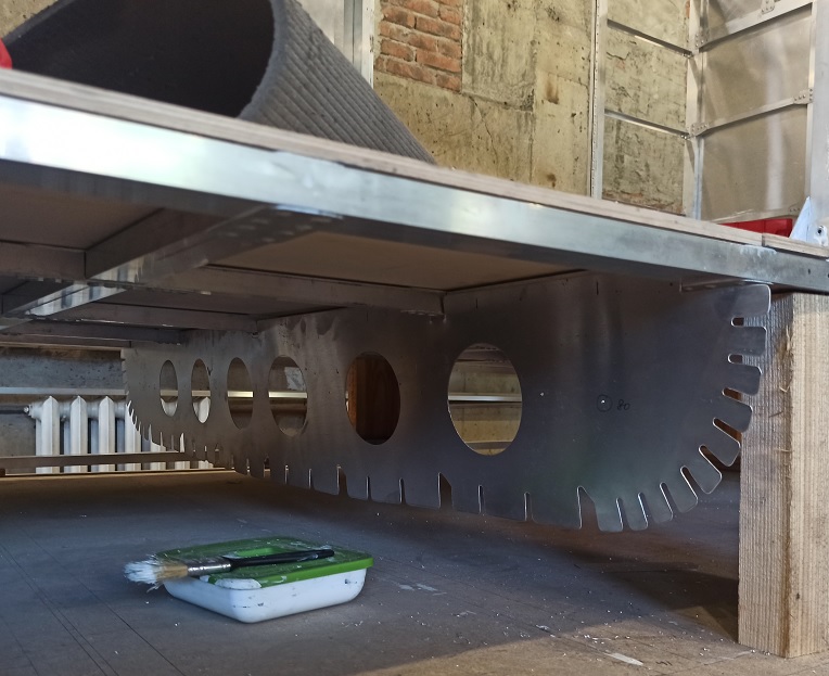

Любитель, смутило вот это место. Когда сделаете загиб, вот в этом месте образуется ступенька между образующей нижней поверхности фюзеляжа и боковой стенки. Так и должно быть?
...Когда сделаете загиб, вот в этом месте образуется ступенька между образующей нижней поверхности фюзеляжа и боковой стенки....
Не будет там никаких ступенек. Доделаем, увидите.
