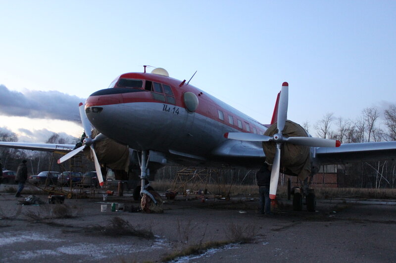

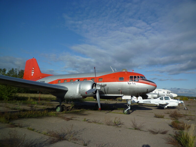

Уважаемые друзья и коллеги.  Хочется поделиться с Вами радостью, которая согревает мою душу, а также души и сердца всей нашей команды – восстанавливающей Ил-14Т в Тушино.
В нашей семье прибавление.  У нас появился «Пингвин»!  ;-)   С ним нас познакомил Евлошевич Пётр Станиславович.

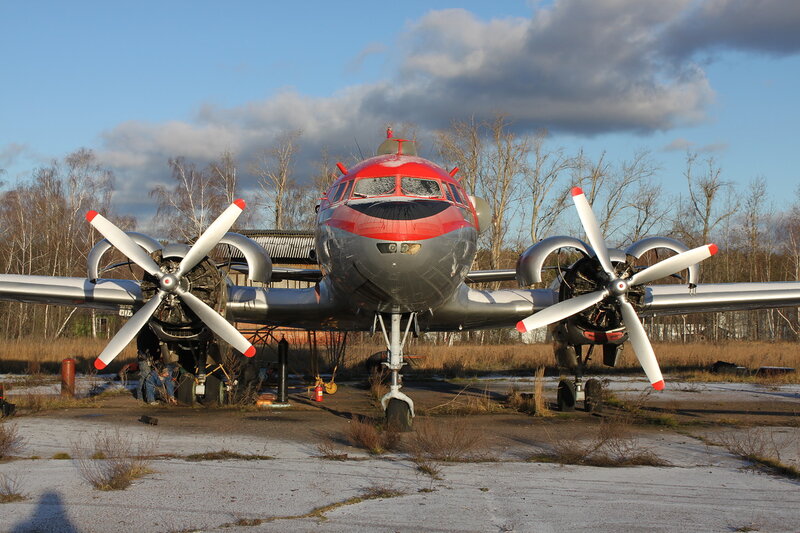

Да, ещё один Ил-14Т под именем «Пингвин» оказался в наших руках.  Обещаем, что будем его холить и лелеять,  заботиться и следить за ним.  Мы очень хотим, что-бы этот самолёт в скором времени начал регулярно летать в авиации общего назначения России и каждый из всех нас получил бы возможность подняться на борт этого корабля и почувствовать в своих руках его штурвал.

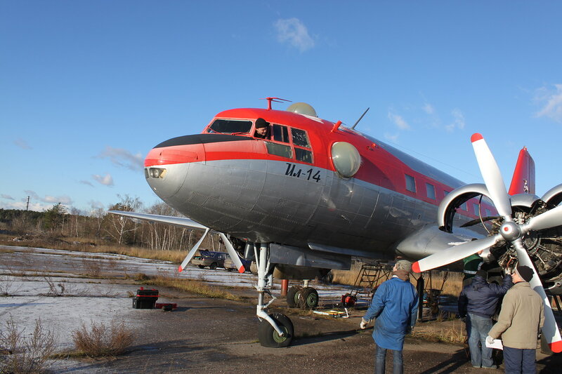

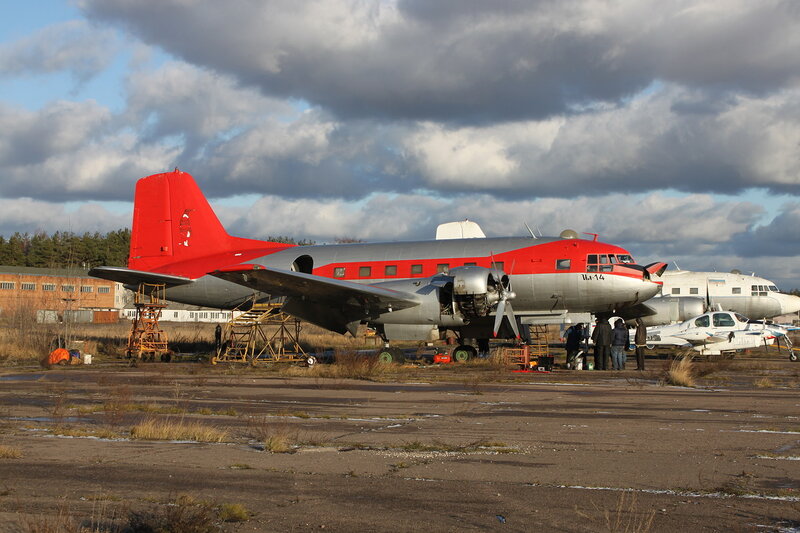

А пока мы приступили к его обслуживанию и диагностике. Ил-14Т «Пингвин» сейчас базируется в Мячково. Самолёт полностью комплектный, и его состояние лучшее, из всех, что мне приходилось видеть. Однако, он долго стоял, в нём жили птицы, дожди мочили его планер, а солнышко разрушало неметаллические поверхности.
Посмотреть на Яндекс.Фотках
«Ил-14Т Пингвин» на Яндекс.Фотках

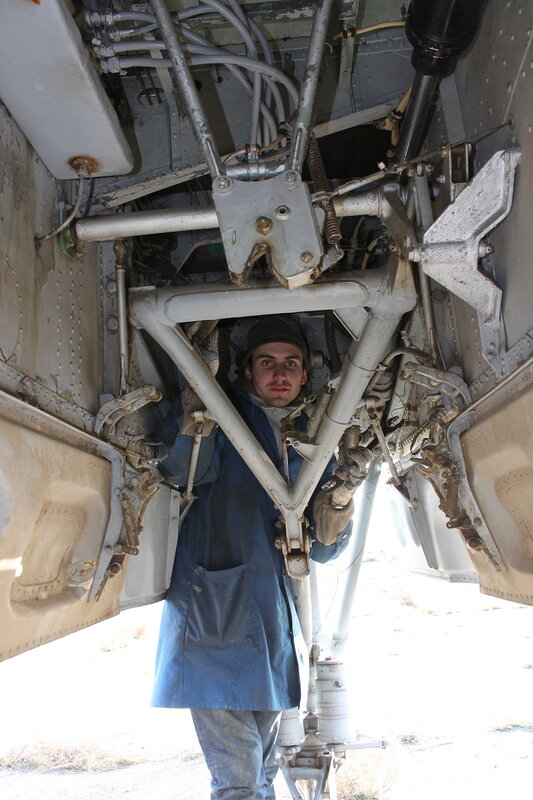

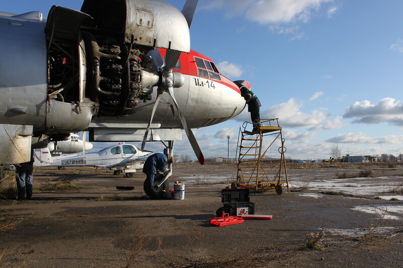

Имея опыт, полученный на восстановлении Тушинского Ил-14Т, нам хватило 3 дней, чтобы подготовить самолёт к запуску двигателей.
«Сигитов Сергей обслуживает носовую стойку шасси» на Яндекс.Фотках

И вот в воскресенье 27 ноября 2011г это состоялось!  Мы запустили его моторы!  При этом нам помогает и присоединяется к нашей команде всё больше людей.

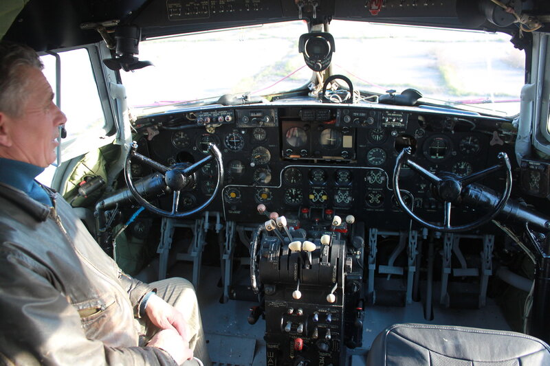

А ещё мы познакомились с уникальным человеком, человеком-легендой: Мотовиловым Николаем Васильевичем.  Этот человек знает Ил-14, как никто другой.  Когда Николай Васильевич сел в кабину, его руки заскользили по тумблерам и рычагам как руки пианиста по роялю.  Самолёт мгновенно ожил!  Мы надеемся, что Николай Васильевич Мотовилов и Пётр Станиславович не откажут нам в просьбе немного нас поучить.

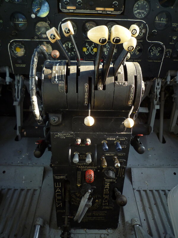

Да уж. Я до сих пор под впечатлением. Чтобы в первый раз руки не завязались в узел, запускали вдвоем с Андреем, распределив обязанности при запуске так, чтобы мои действия охватывали верхнюю панель, а действия Андрея - пульт управления двигателями. И могу сказать, что сработали мы достаточно слажено, а мотор запустился ровно так, как мы и ожидали, вычитывая в литературе все процедуры и проговаривая предварительно последовательность запуска. Т.е. в буквальном смысле, как по нотам! По сравнению с тем, к чему я привык, меня поразили следующие вещи:
- Это большой самолет, и одному, и даже вдвоем с ним не управиться. Это - коллективный процесс. Надо учиться взаимодействовать в команде, в экипаже, по контрольным картам. Заранее проговаривать свои действия вместе - это работает как нигде! Так как моторы удалены от кабины, то работа агрегатов и механизмов двигателя практически не ощущается и ты все воспринимаешь по показаниям приборов, по времени, по наблюдениям других людей на земле и в кабине. Забыть что-то элементарно! Например включить насос подкачки - для Андрея это просто щелчок тумблера и контроль давления в магистрали. Понять, что он не работает по звуку нереально. Раскручиваемые маховики стартеров еле-еле слышно - сидишь и считаешь секунды, ну и Володя (Myth_043), внимательно контролирующий электрику, говорит, что ток стабилизировался. Не слышно, как надрывно воет стартер после сцепления, пытаясь провернуть коленвал... Опять же: только стрелки вольтметра - в одну сторону, а амперметра - в другую. А у тебя - секунды... Секундочка... Заливка на секундочку... Зажигание... Еще заливка... Андрюха "подхватывает" пробуждающийся мотор РУДом. Стрелка тахометра пляшет... И вот, наконец, стабилизируется около 1000 оборотов. Все! Можно отпускать стартер - двигатель запущен!

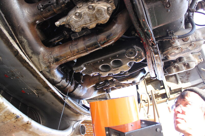

- Ощущалось, что такое запускать мотор после длительной стоянки. Сразу после запуска из патрубков валит белый дым. Не дым - ДЫМИЩЕ! Выгорает лишнее масло и это нормально. Масло везде, и везде дым. Он валит и из жалюзей капотов, отчего рука тянется к кнопке пожаротушения. Через некоторое время белый дым сменяется черным - мотор работает на богатой смеси. Закисло управление насосами непосредственного впрыска. И это, конечно, ненормально - с этим нам еще предстоит повозиться. Иногда черный дым сменяется грозными языками оранжевого пламени из выпускных коллекторов. Становится не по себе. Если добавить режим - черный дым уходит, если прибрать - тот час появляется вновь.
