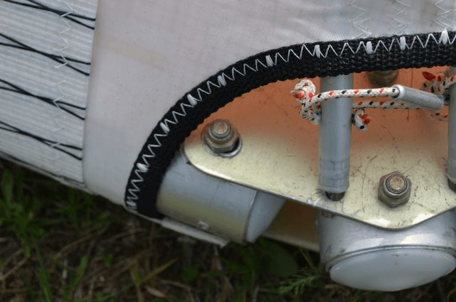

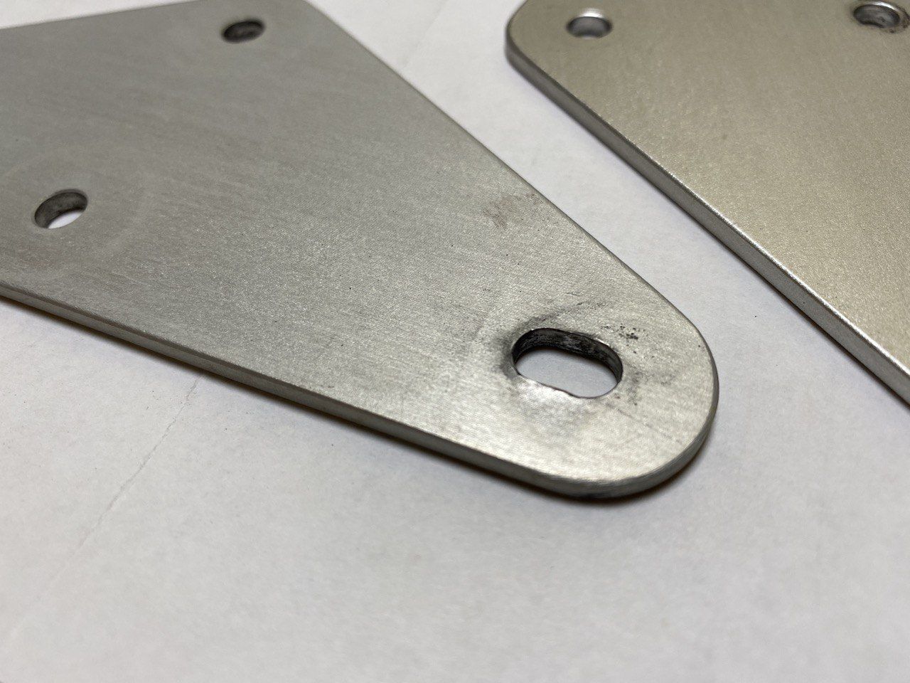

Рано или поздно услышите и узнаете. Ну нельзя заставлять болт и распорную втулку вставать неперпендикулярно к аллюминиевым пластинам. Это технический абсурд! Обратите внимание, что овал отверстия стремится разбиться по оси консоли, то есть под углом к изначальному овалу. И это тоже говорит о том, что узел ошибочно спроектирован. ОШИБОЧНО.

Почему овал и расположен именно таким образом - никто так и не дал вразумительного ответа, может стоит разобраться?
Прошу всех у кого есть возможность выставить фото узлов с указанием модели крыла.
Владимир, как на АПОГЕЙ устроена пластина? Как это реализовано на АТОМ? Может есть у кого доступ к BioniX?

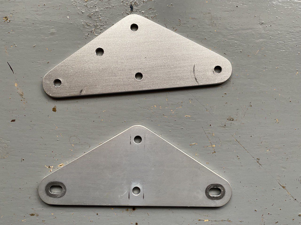

Лучше и проще сделано у Владимира Мысенко. Посмотрите ветку пару страниц назад. Там Otto фотку выложил. Обсуждать кривые решения Аэроса мне лично уже совсем не интересно. Про то, что картина должна быть именно такой, я писАл ещё не видя фотографий. С алюминиевыми пластинами все отверстия должны быть круглыми и соответствовать диаметру болтов. А троса всегда натянуты. Если хотим овалами разгружать узел, то нужна нержавейка и овалы вдоль осей консолей. Для меня тут точка. Если кому интересно дожидаться, пока отломится ухо у алюминиевой пластины с овальным отверстием, то запасайтесь спасалкой и летайте повыше.

Фотография от" Отто"
И в чём новизна и приоритетность этого узла?
Фотография от" Отто" Посмотреть вложение 527760
Опять же вопрос - на какой пластине сделать овал на верхней или нижней?
Мы делаем на нижней, ....но по причине отрицательности V-образия.

Сталь втрое плотней алюминия. А значит требуются втрое большие усилия, чтобы повредить материал трущимися деталями. Овал отверстия должен быть направлен в сторону воздействия силы, перегружающей узел. А не под углом у ней. Треугольник пластины должен лететь вершинной вперёд, а не основанием вперёд, как у Аэроса. Тогда ось консоли будет параллельна бедру треугольника, а овал окажется расположенным правильно. Не как у Аэроса, где отверстие стремится разрушиться в сторону по оси консоли, а треугольник жопой наперёд летит, и разрушение движется к краю пластины. Жуть просто.

Сначала затягивается до упора, чтобы шапка болта встала на место, а потом отпускается на пол оборота.
Такие рекомендации от специалистов компании.
Прекрасные рекомендации!! А как собирать узел, который уже поработал и имеет выработку? Также собирать? Но тогда Вы сожмёте пластины туже чем следует, на величину выработки. Они станут непараллельными, и дальнейшая эксплуатация приведёт к увеличению выработки вдвое. Опять втулка с болтом станут убирать лишний материал с пластин. Произойдёт всё тоже, только ещё гораздо глубже. И так после каждой сборки. А может я не прав, и у Аэроса есть в мануале указания на то, как дефектовать узел, и через сколько часов, или разборок его менять?

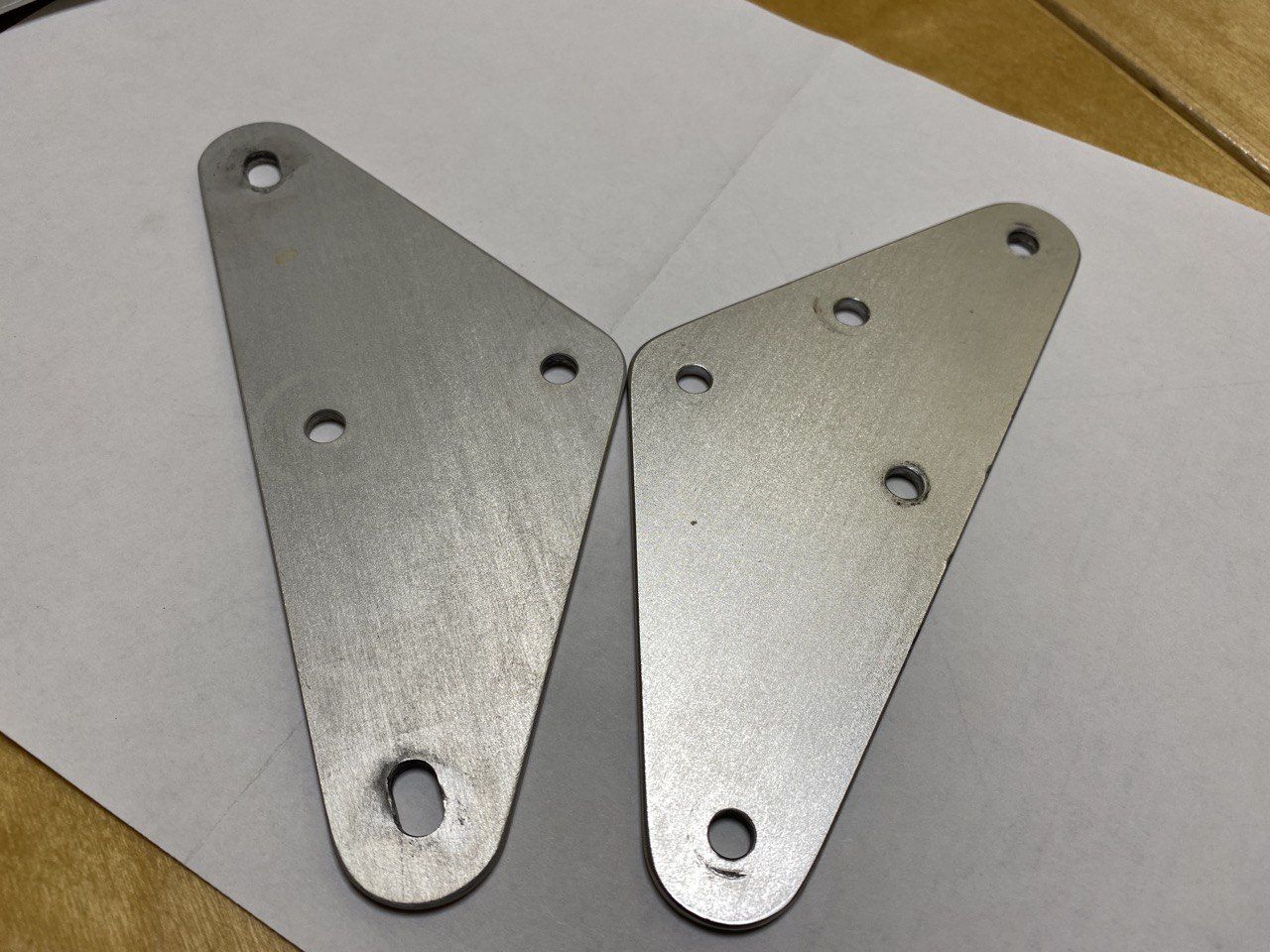

Не поленился сегодня съездить на аэродром и откопал АЭРОСовские пластины с дельты снятые оттуда во время планового обслуживания.
200+ часов, а выглядит вполне достойно. Аппарат без аварий, клиент аккуратный - может в этом все дело?

А можете перевернуть пластины?
