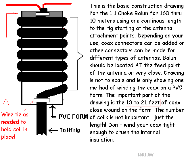

Здравствуйте. Помогите советом. Ситуация такова: дельталёт (Буран-Авиа), р/с VXA-220 под курткой (питание-штатный аккумулятор, включен шумодав на 4-ке и от системы зажигания), антенна Музыченко на мачте.
При прослушивании на земле с выкл. двиг. всё прекрасно слышу и разбираю. В воздухе при прослушивании передачи-шипение.
Когда я передаю-на самопрослушивании себя слышу. С РП, после сегодняшних полётов, ещё не встречался (не уверен, слышал ли он меня).
Не очень силён в этом деле. Может кто подскажет вариант борьбы.
Да забыл, на переднем пилоне был навигатор с питанием от бортсети.
Здесь уже разбирали схожие вопросы.
Есть еще одно дополнение. Существует т.н. паразитный прием на оплётку кабеля. популярная т.н. "Антенна Музыченко", как ее тут зовут, она же - коаксиальный диполь,  по идее- не должна иметь подобного эффекта. Если все же, по какой то причине он вдруг присутствует, то с этим явлением борются устройством под названием "балун 1:1".
В примитивном варианте- несколько витков кабелем на ПВХ трубе диам. 40-55мм.
