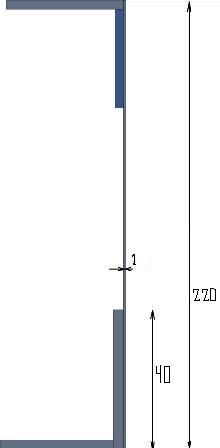

Добрый вечер уважаемые форумчане. Есть вопрос по диаметру заклёпки, какой необходим диаметр заклёпки при такой конструкции лонжерона взлётный вес самолёта 500 кг При расчёте стыковочного узла Qраст=6.5 кг/мм2
Это еще зависит от материала и количества-шага заклепок. Думаю, от 3х до 4х мм, нормально будет.
Интересно, что вы подразумеваете под Q? и причем здесь стыковочный узел?
