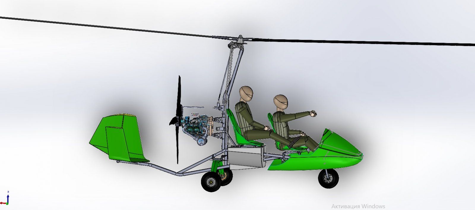

Аппарат облетал, пару кругов над аэродромом, полоса 800 метров, больше не стал, облет делал без Указателя Скорости, только вчера нашел трубку и все доделал, УС -комплексный отечественный, купил здесь на форуме, ролик постараюсь сделать в ближайшее время.

поднял...без фанатизма пока....2 м над полосой проход с посадкой в конце 800 метровой полосы, надо привыкнуть, тяга с винтом 1.72 м трехлопатный при оборотах движка 9000, редуктор 1:3 составила 268 кг, надо еще увеличить шаг, до 8300 максимум движка, вес аппарата мокрый 234 кг, очень чувствителен к РУД (переворачивает) и педалям

Да и лежит пока 4 лопастной! Поиграю еще с трехлопастным, догружу его до оборотов 8400 движка, посмотрим что выдаст, сейчас недогружен.
у апекса внутренняя редукция от коленвала к выходному валу 1.23:1 и сам редуктор 1:3 итого где то 1: 3.6 ...лучшая тяга в статике для пропеллера при 2400 оборотах, но уже 268 кг на 9000....если дать еще около 1градуса то и будет 8200 на выходном валу движка, какая будет тяга-посмотрим, но уже выше крыши, а меньший диаметр винта- меньше разрушающего момента на подушку демпфер в редукторе. Вес 234 без топлива и пилота, у МТО 245 кг. Моя кабинка 8.5 кг с перегородкой и задним сиденьем, переднее 2 кг, у немцев 9 кг кабинка и 2 кресла по 6 кг = 21 кг.....отсюда и разность, хвосты весят одинаково 8.5 кг, движки практически одинаковый вес.
Ок, т.е даже + фонарь и закапотировав моторный отсек будет как МТО.
