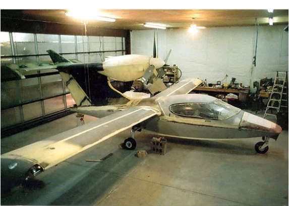

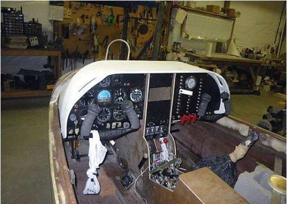

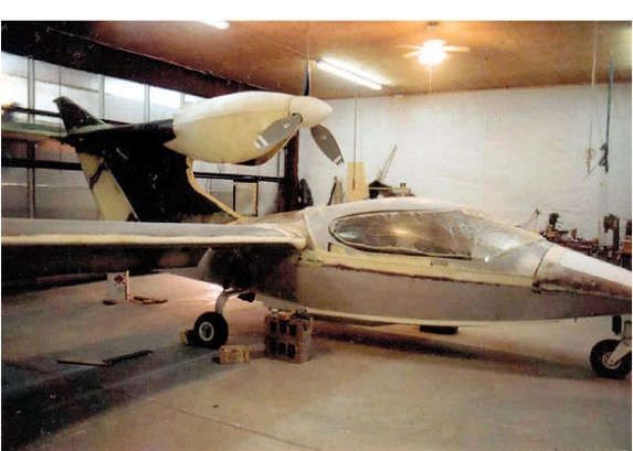

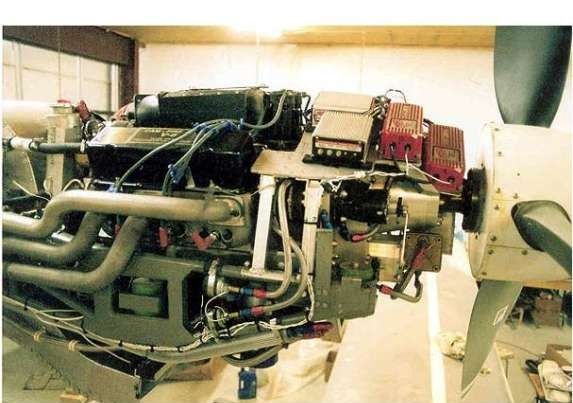

Seawind 3000
Приложить руки и будет счастье :IMHO
Стоит 60000$ в Канаде.
    33,9 КБ · Просмотры: 217

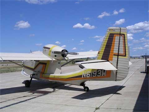

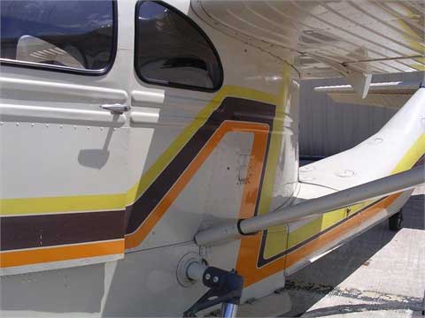

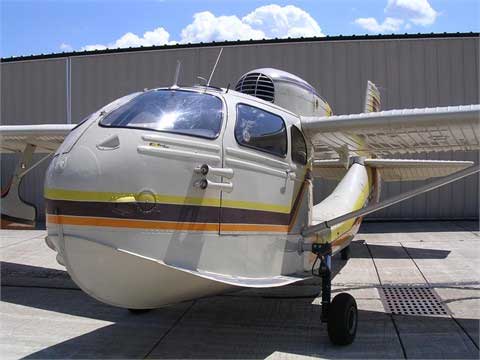

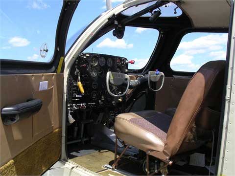

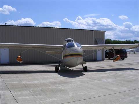

Или этот вариант.
Republic RC-3 Seabee
Самолёт в очень хорошем состоянии.
Цена в Америке 65000$
