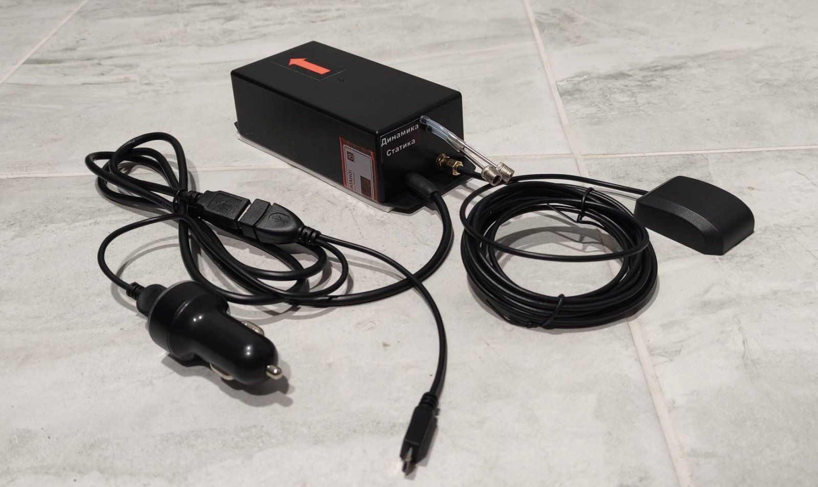

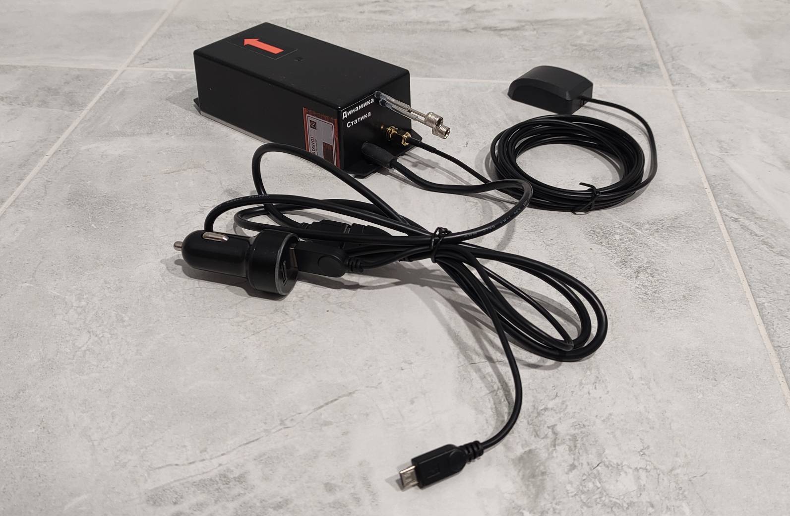

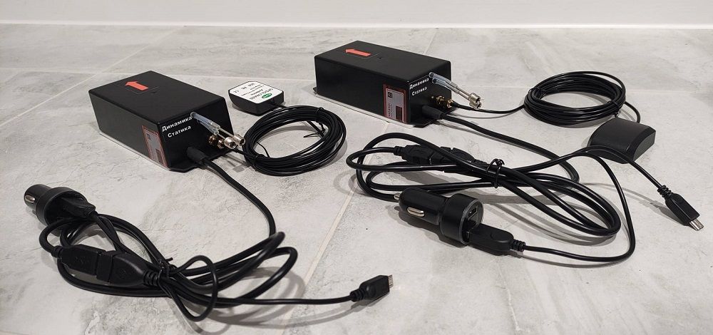

Прибор для Romeo(c) успешно прошел тестирование и отправлен владельцу.

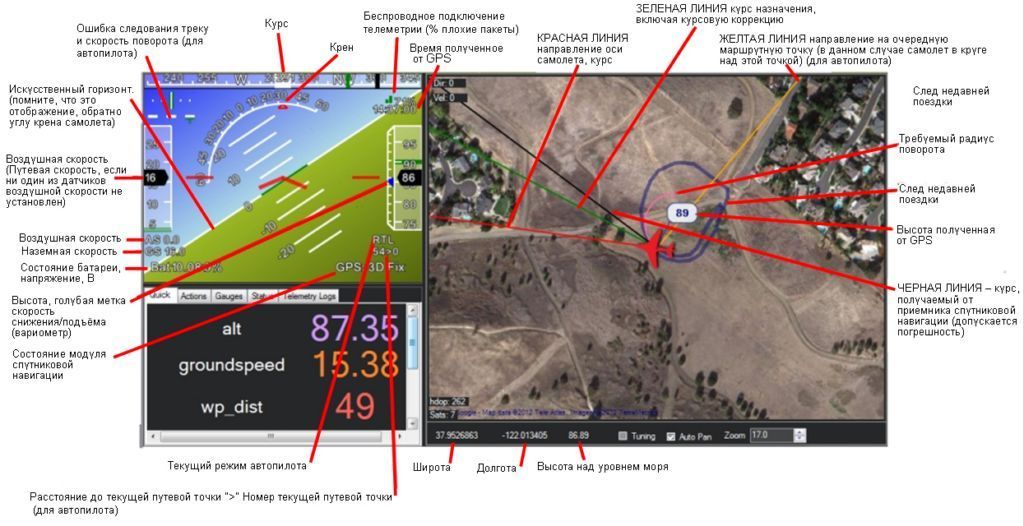

На данном этапе этот прибор дублирует ВСЕ анероидные приборы (скорости воздушная и путевая в км/ч, ВАР в м/с, высотомер ВД-10), компас, авиагоризонт прямой и обратный, маршрутные карты!!!
В общем есть всё необходимое, но можно получить ещё больше, даже не меняя прибор а доработав ПО.
Вот расшифровка что имеем на планшете с Windows:

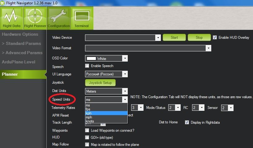

Подскажите где указатель перегрузки и как сделать скорость в км,ч а вариометр в м.с одновременно ?
Для Win в этом меню выбор желаемых единиц скорости.
Вариометр по умолчанию в м/с
Для Андроид: скорость - в км/ч и вариометр - в м/с по умолчанию.
Указателя перегрузки пока нет.
