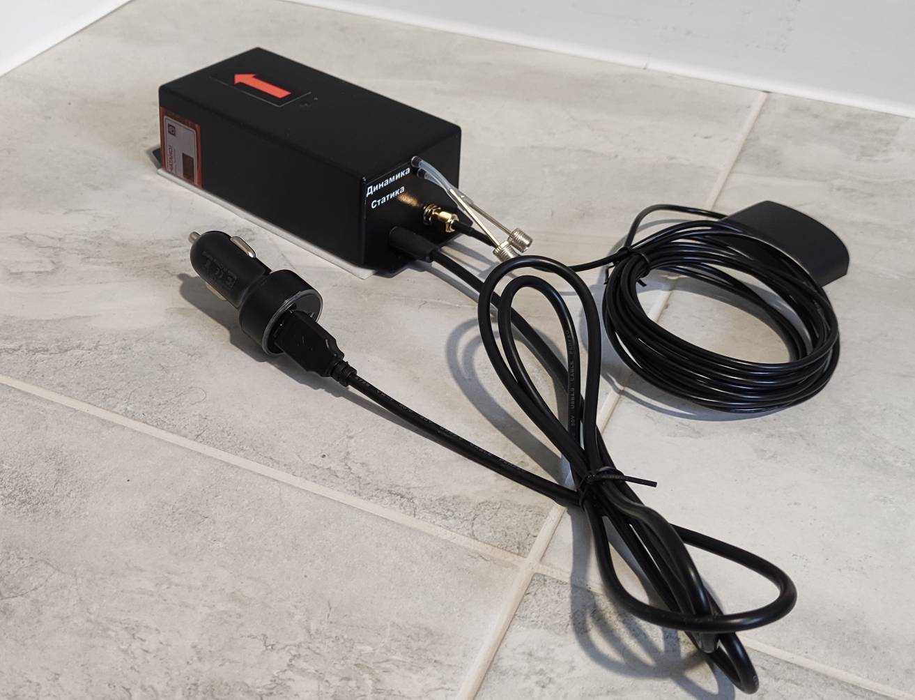

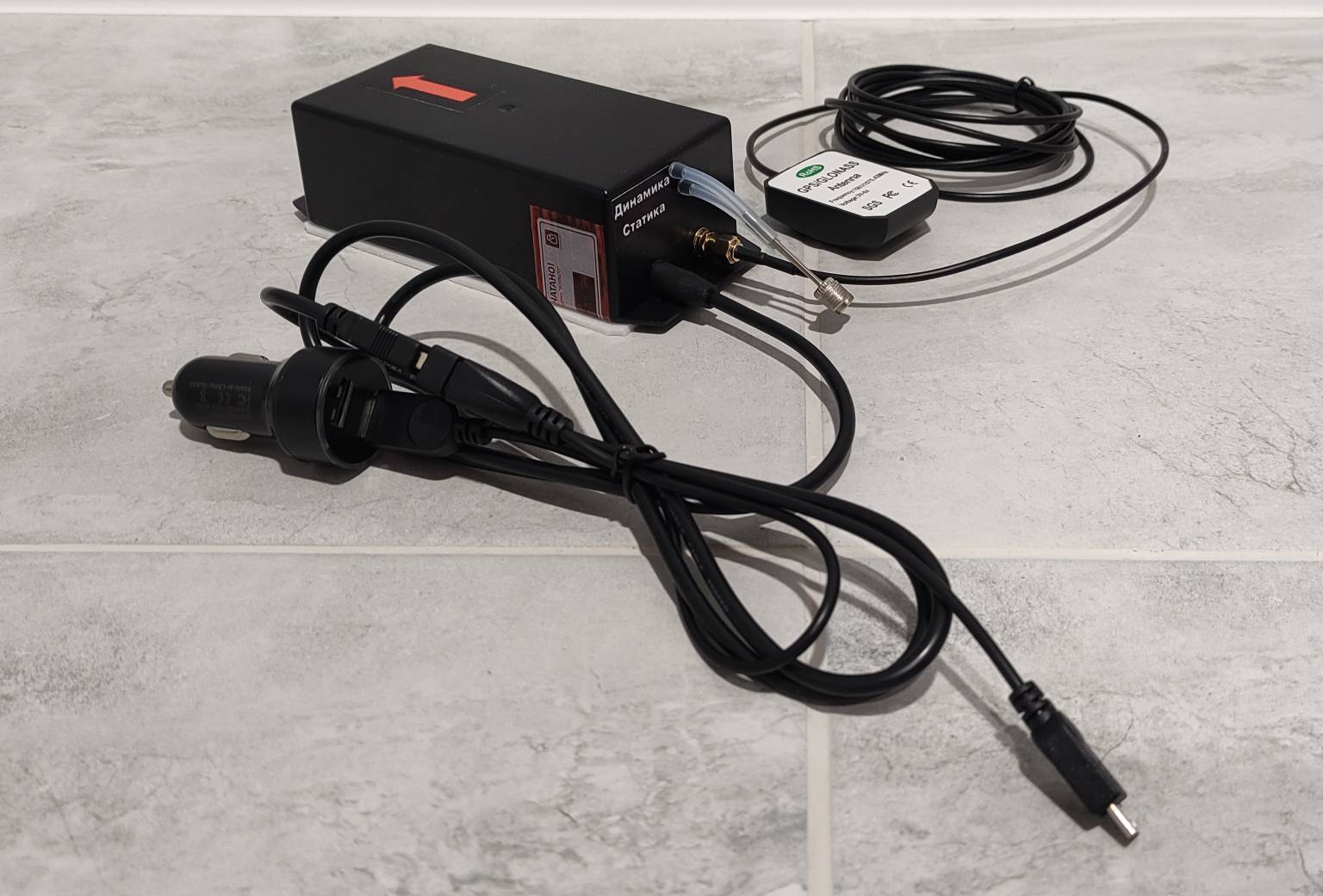

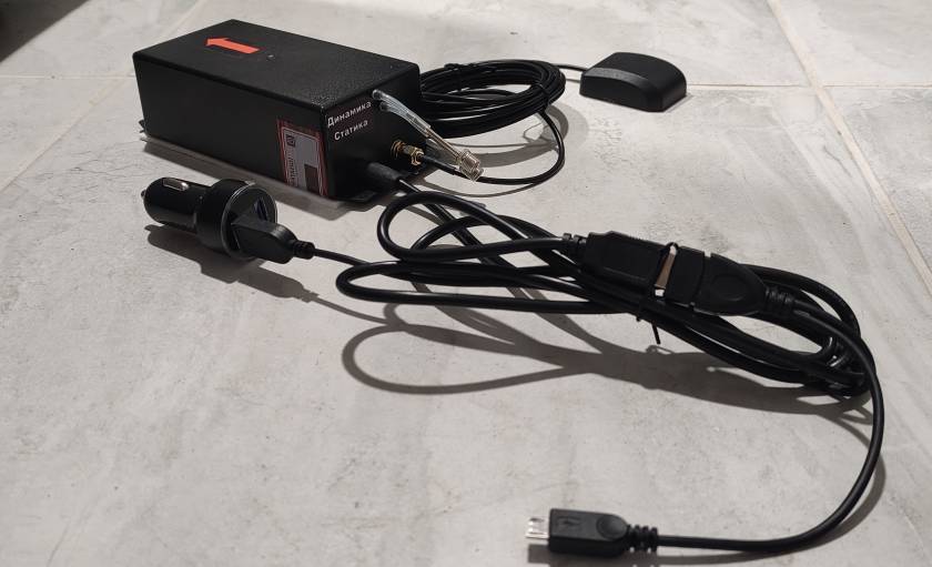

Прибор для Mark727 успешно прошел тестирование и отправлен владельцу.
Спасибо, Алексей! Всё пришло Ок! Сначала проведём тестирование на Авто, чуть подучимся и на самолёт...не прощаюсь!
На авто бессмысленно, в повороте большая угловая скорость совместно с боковой перегрузкой и БЕЗ крена (что крайне нехарактерно для авиа) выдадут неправильный результат.

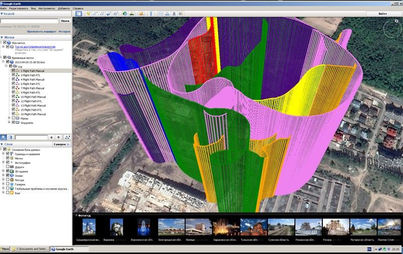

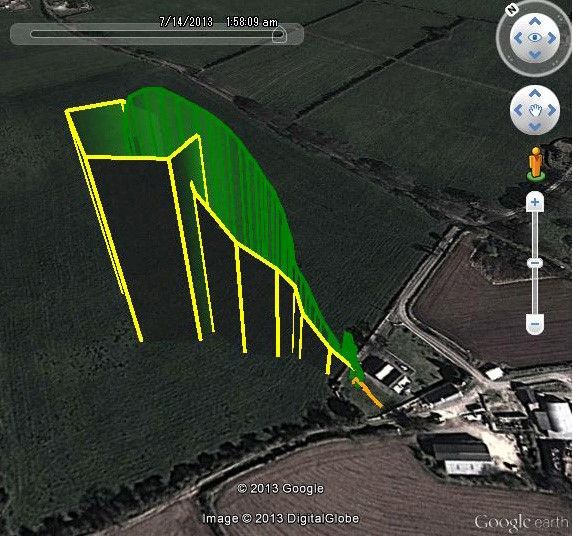

Подскажите пожалуйста, как можно списать полётную информацию с прибора?
Добрый день, Николай!
С помощью приложения Гугл можно построить 3-х мерный график полета с привязкой к местности.
3-х мерный график полета с привязкой к местности получить просто:
Логи нужно скачивать с КП через "терминал", у КП функция самописца.
Подключаем КП к устройству с ОС Windows,
запускаем программу,
устанавливаем связь с КП,
заходим во вкладку "Terminal",
выбираем "скачать Лог",
указываем галочкой номер нужного лога и нажимаем
"Download These Log"
(если интересны все логи, то "Download All Logs")
Дожидаемся окончания скачивания.
Заходим в папку с программой *\logs, находим файлы с расширением *.kmz - они нам и нужны.
Устанавливаем программу Гугл Планета Земля с официального сайта Google Earth
Открываем "Гугл Планета Земля",
выбираем "файл",
"открыть",
наш "*.kmz "
Кликаем на "+" в районе нашего файла, откроется "Log", а внутри "Flight Path".
На экране увидим запись полета в 3D
Вращать по 3 осям можно "движками" справа вверху.
