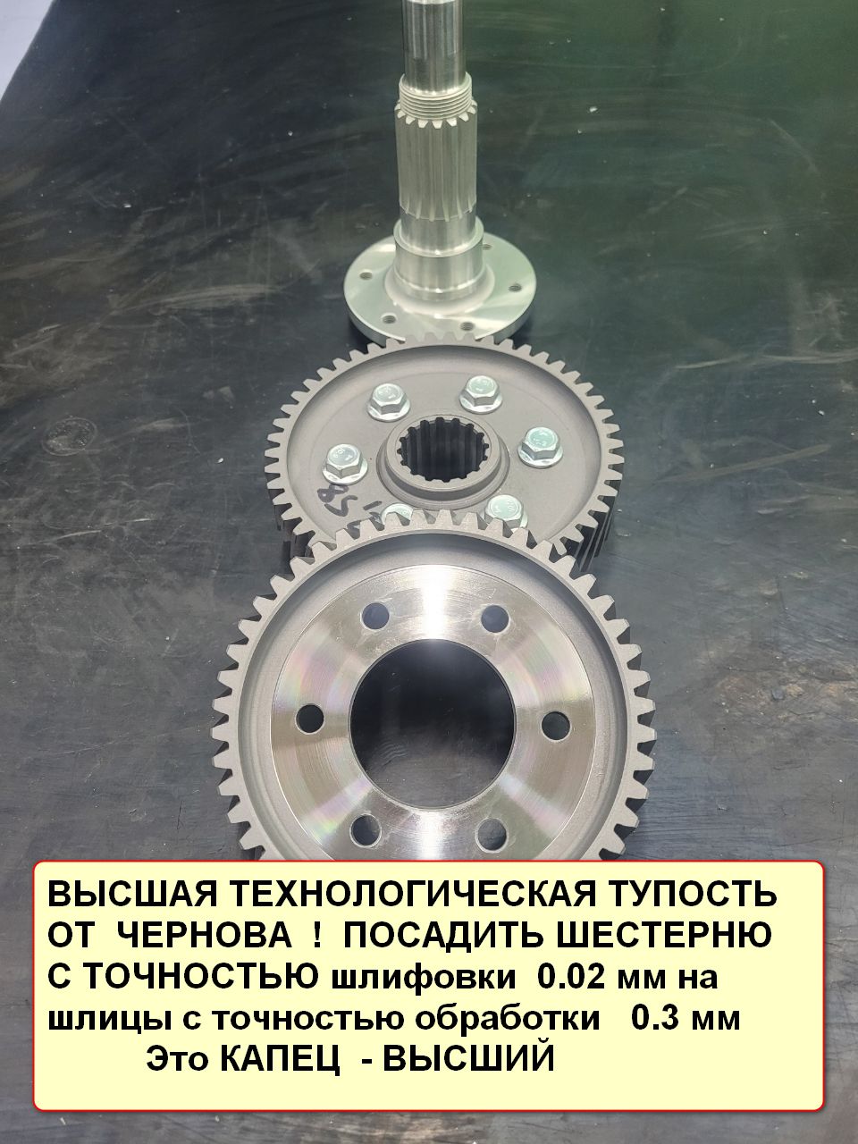

Саня , шлиц от колхоза прогресс !
По какой поверхности он центрируется в твоих шлицах ?
1. по эвольвенте или боковым поверхностям ?
2 . по наружному диаметру ?
3 . по внутреннему диаметру ?
Расскажи про точность обработки этих поверхностей и на чём это сделано ?

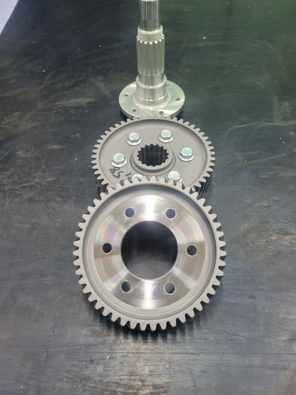

Я показал фото как правильно идет сборка.три детали.Вал,шестерня и переходная втулка. Каждая сборочная единица имеет около 8 технологических операций обработки.Плюс оправки. Плюс оборудование.
Что бы это делать надо либо иметь станки у себя( включая заготовительный.покупку металла,токарную,протяжку,шлицефрезерную,ЧПУ.термообработку,пескоструйную,шлифовку внутреннюю,наружную,торца,шлифовку зуба ),либо делать все это на стороне,что маловероятно полным циклом.Все здесь расписывать не имеет смысла и устраивать дискуссию.
Достаточно раз сделать и проверить шестерню на биение по торцу.
Дальше контролировать техпроцесс от покупки металла.до фасок под шлиц,круглую шлифовку и прочее,прочее. Так работает любое производство.

Просто гениально , Чернов даже понимает , что шлифовка шестерни на шлицах после протяжки - это халтура .
Всегда об этом писал!
Только электроэрозия.

Это высшая Технологическая Тупость от Чернова !
Собрать шестерни с точностью шлифовки 0.02 мм на шлицах с точностью протяжки 0,3 - 0,5 мм и
ещё перекоробленными термообработкой .
Там ещё и 8-мь операций - это высшая технология школы от Чернова !
Так шестерня не сидит на шлицах, на шлицах сидит фланец на котором уже сидит шестерня. Если этот фланец шлифован(проточен) на шлицах на которых он будет работать откуда там катострофические биения и несоосности? Конечно количество сопрягаемых деталей не добавляет точности всему узлу всборе, но так ли это неточно как здесь вопят?
Понятно что это добаляет операций, но когда нет эрозии или зубодолбежного вполне себе выход.
1. Даже если шлифонуть вал снаружи - шлифонуть шлицевую втулку внутри с одной установки невозможно физически .
2. Поверхностей цилиндрических которые типа могли бы сцентрировать шлицевую втулку по валу - нет по определению.
3. Шлицы Чернов режет чтоб они собирались с натягом и этот натяг по кривым шлицам при запресовке ещё и геометрию валов может повыгибать .
Короче , откройте любой справочник и найдите вариант как можно сцентрировать шестерню с точностью геометрии
0.02 мм на кривых шлицах с точностью 0.3 - 0.5 мм и получить точность сопряжения = 0.001 мм .
Когда найдёте , скидывайте ссылку на справочник и автора !
Я прихожу на станкостроительный завод. Показываю чертежи, рассказываю про оборудование.С кем советоваться есть.
Выбираем лучшее. тип шлица,оправки,весь техпроцесс.один из соучредителей проработал зубошлифовщиком 20лет.
Мне здесь не надо сказки рассказывать про точности и эрозию.
Стоит задача выпустить порядка 800 редукторов в год и двигаться дальше. Мы отказались от литья дисков( по необходимости передадим кому нибудь толковому модели и технологию).

Я здесь и пишу , что Чернов запустил халтурную технологию и решил дать вал по браку .
Ответа нет реального по точности посадки шестнрни на вал ?
На форуме достаточно людей которые понимают , что такой вариант посадки это брак .
Даже Кулаго Иваныч это понимает .
