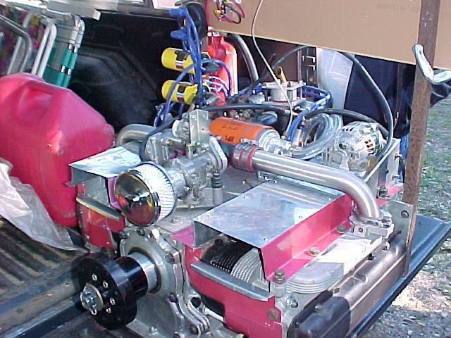

Плохо значит смотрел, именно ставится много новых деталей. А цилиндро-поршневая ставится от фольксвагена. В Америке рынок вторичных запчастей с характеристиками выше чем оригинальные как правило развит достаточно сильно. В нашем пространстве все эти запчасти привозят для тюнинга, сами делают очень немногое.
Наверное это после тюнинга моторы, да, _Alex_? =)

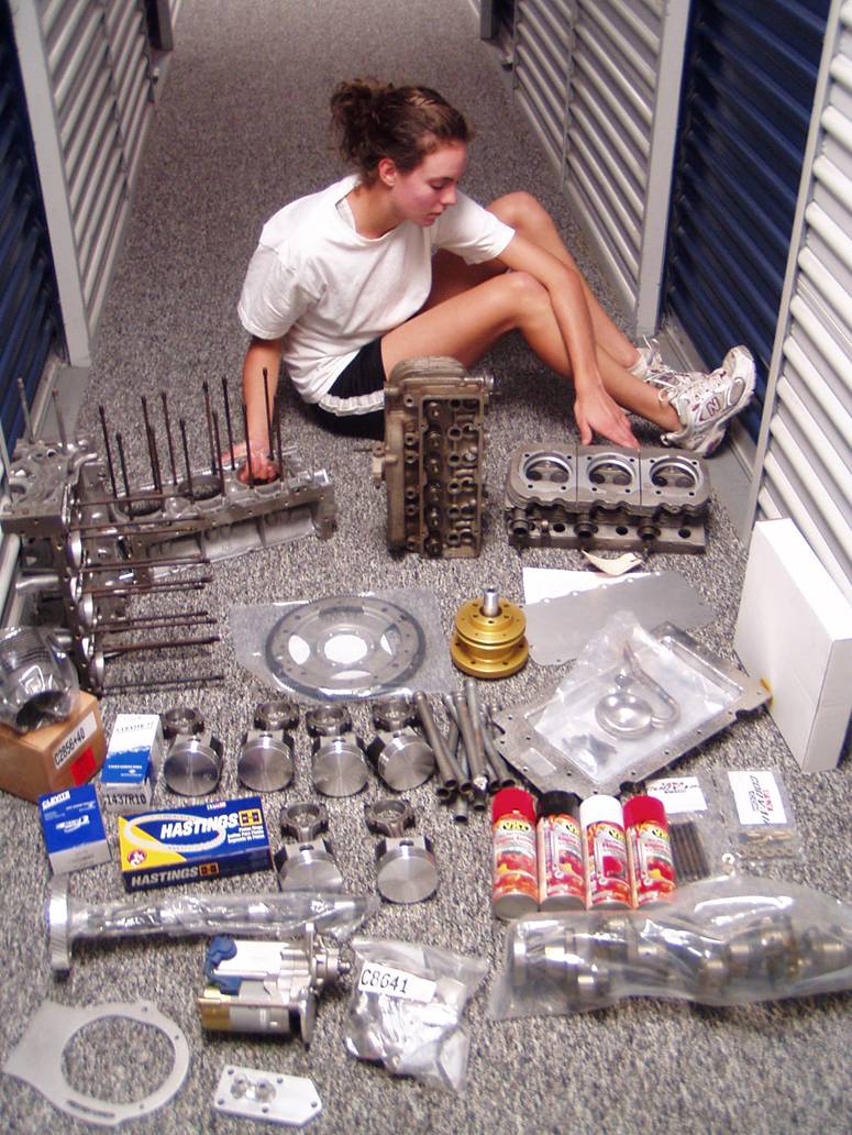

Ну так мужыки купили со свалки 4 двигателя по $100 каждый и будут пытатся из них собрать один. Им так захотелось- а другие не мароча себе голову едут к Биллу и за два дня сами под его чутким руководством на мероприятии именуемом Corvair College, из новых деталей собирают себе двигатель....
мужики это не про это? http://www.flysquirrel.net/AlamoCollege/ACCC3.html

И что же получается после тюнинга :-? вес, мощность?, цена?
Есть 2 версии, 2,7 и 3,1 литр, мощность 100 и 120 коней. Вес в пределах 220 пудов, то есть около 100 кг, причем более мощный чуть легче 🙂
Стоили двигатели, по крайней мере я встречал такие цифры, около 7500-8000 баксов, но надо писать и согласовывать.
