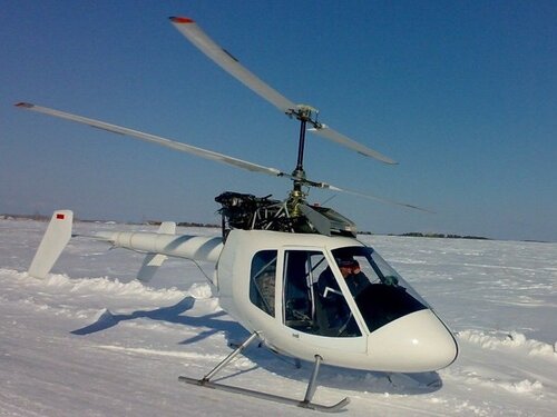

А также вполне себе летает на цельнопластиковом фюзеляже вертолётик Москито:
Таких продано уже наверное около сотни, пока никаких неполадок по фюзеляжу не наблюдалось. В тех местах, где конструкция должна быть несущей, толщина стенок достигает 6...10 мм.

А москит вот такой:
У него монококковый фюзеляж из стеклопластика, и хвостовая балка тоже стеклопластик.
